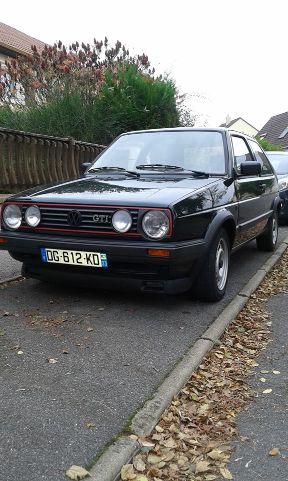

Bienvenue à toi et comme le EV 84 de Tony, heureusement, ce petit PB restera dans des bonnes main...
Tiens pour le plaisir je te poste la dernière photo de ta belle avant que tu en prennes possession le samedi 11 octobre 2014 :up: ... à coté mon cab qui passait aussi son CT :bravo:
