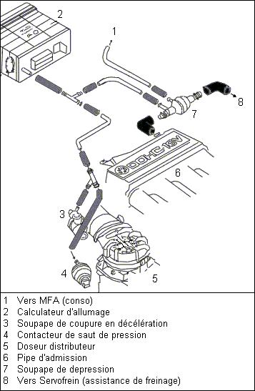

Voilà, j'ai une prise d'air sur le circuit de dépression au niveau du clapet anti-retour situé entre le collecteur d'admission et le servo-frein.
Le moteur démarre difficilement, et une fois démarré tourne relativement normalement malgré la prise d'air.
Mais lorsque je bouche cette prise d'air, le ralenti devient très irrégulier et la voiture cale.
Avez-vous une idée ?
Merci d'avance pour vos réponses.

Re: Prise d'air circuit dépression
Que veut tu dires par prise d'air?
Il y a un schéma ici:
http://www.passiongolfgti.com/article.p ... rticle=186
dans la section depression. (attention, il y a eu une évolution, ce schéma ne traite que des premières versions)
Peux tu nous préciser ton problème?
Merci pour ta réponse.
Sur le schéma ci-joint, le tuyau qui se raccorde normalement vers le MFA (position N°1 sur le schéma) n'est actuellement pas raccordé à la soupape de dépression (position N°7 sur le schéma). Il y a du coup une aspiration d'air sur la soupape.
Le problème est que non connecté, la voiture démarre (difficilement certes, mais démarre au bout de 10s à 15s) et le ralenti se tient à peu près, mais quand je bouche l'aspiration d'air sur la soupape de dépression (donc le circuit de dépression devient étanche), le ralenti devient très instable (variation entre 800 et 1200tr) puis la voiture cale.
Or j'ai cru lire un peu partout qu'il faut que le circuit de dépression soit étanche un peu pour tout (démarrage, ralenti, conso,...), or là, la voiture fonctionne mieux sans.

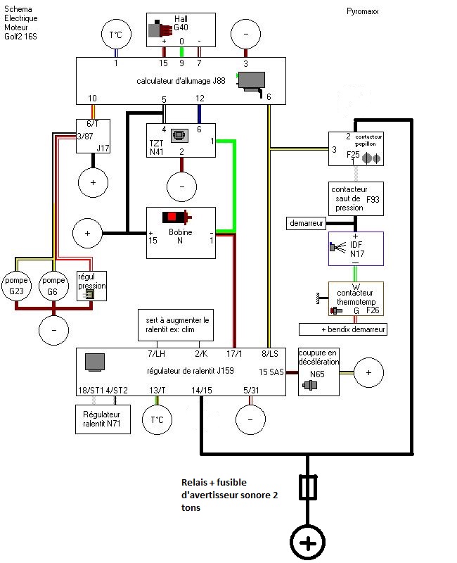

Pouvez-vous me dire si le contacteur de papillon est bien alimenté en 12V ?
Car le contacteur fonctionne, mais je n'ai l'impression qu'il soit alimenté, car si je suis le schéma, je devrais avoir du 12V positif sur le câble noir (borne 2), non ?
J'ai essayé d'alimenter directement en 12v sur la borne 3 du contacteur de papillon avec le moteur au ralenti, mais le moteur s'arrête direct. Une idée de la cause ?
J'ai essayé cela car dans la fiche technique sur le kr, au repos le courant doit arriver par la borne 2 (câble noir), et est transmis à la borne 3 (câble noir/jaune).
Alors si mes souvenirs sont bons, il te faut du 12V sur le fil noir, borne du milieu (2).
Accélérateur au repos, tu devrais avoir du 12v borne 3, indiquant aux calculateurs que l'on est en position ralentit (et aussi décélération dans le cas du calculateur de gestion de ralentit et coupure en décélération).
Accélérateur hors repos, tu as du 12v borne 1. ça permet d'injecter un peu d'essence (par l'IDF) en reprise lorsque le moteur est froid.

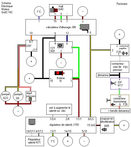

Je reviens vers vous car je pense avoir trouvé pourquoi mon régulateur de ralenti ne fonctionnait pas.
J'ai trouvé que les câbles noir du contacteur de papillon F25 et du régulateur de ralenti J159 sont connectés ensemble sur le relais d'avertisseur sonore 2 tons.
J'ai modifié le schéma pour mieux expliquer, si çà peut aider quelqu'un d'autre
Merci pour votre aide.
Cordialement,
Jean-Yves
Cordialement,
Jean-Yves
