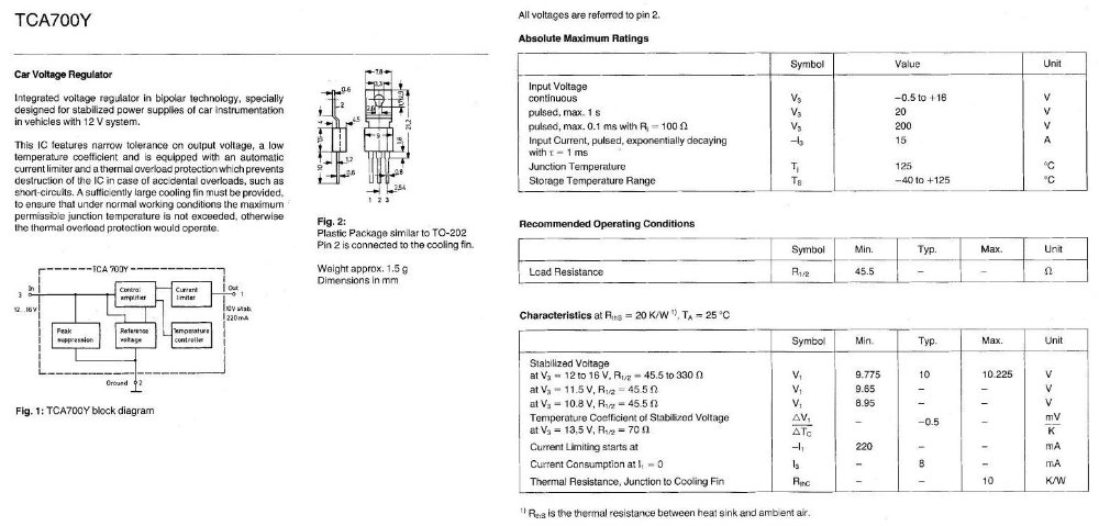

La fiche de données indique que la tension de sortie est censée être entre 9,775V et 10,225V et que la température ambiante joue légèrement sur cette valeur.
Donc ça semble bon dans mon cas et dans le tien aussi.
TCA 700Y.JPG (95.99 Kio) Vu 2950 fois
