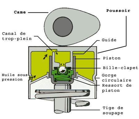

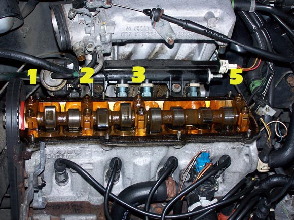

Re: thermolaquage
Pas sur les GTI
Culbuteur :
Poussoir :
Culbuteur :
Poussoir :
Re: thermolaquage
le dernier schema ne correspond pas non plus à nos GTI, ce sont des poussoires hydrauliques comme sur les cabs post 84
