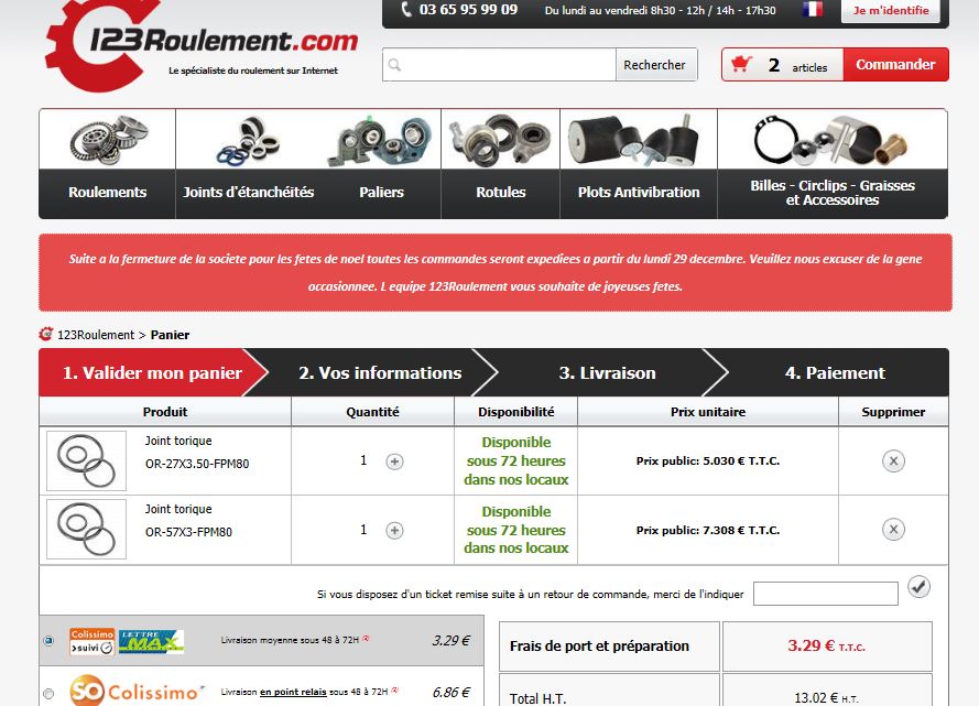

Pour le joint "rigide" de la bride vissée en façade distribution sur le carter, j'ai retrouvé un post de Marignan qui précise que c'est un joint torique qui se bakélise et se rigidifie. Seulement ni VW, ni Mécatechnic n'ont ce joint. De même pour le joint de la plaque en alu vissée à coté de l'allumeur, et qui sert de support au correcteur de réchauffage. J'ai donc regardé sur 123 roulement pour voir si des correspondance étaient possibles, voilà ce que j'ai trouvé en partant des cotes prises sur les pièces :
Qu'en pensez-vous ?
Pour le joint spi, j'ai le joint en 47x32x10 à lèvre PTFE. je me sortirai du montage avec un guide fait dans un tube de 32 mm PVC sanitaire.
Qu'en pensez-vous ?

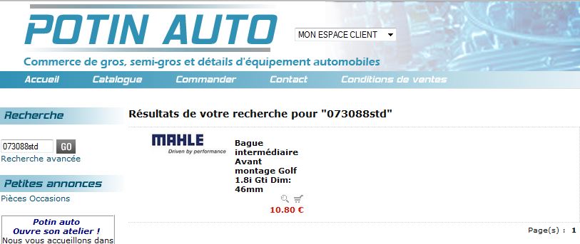

Comme je fais les questions et les réponses, j'ai trouvé sur potinauto le coussinet d'arbre intermédiaire. Il n'y en a plus chez mécatechnic ( le dernier a été vendu samedi dernier, réassort en cours ... )
Bref, le mahle proposé par potin semble tout aussi valable et moins cher. Nous verrons à sa réception.

Pour le joint spi, 068103085E dispo chez Volkswagen...
Pour le joint "rigide" de la bride vissée en façade distribution sur le carter, j'ai retrouvé un post de Marignan qui précise que c'est un joint torique qui se bakélise et se rigidifie. Seulement ni VW, ni Mécatechnic n'ont ce joint...faux chez Volkswagen N 90353501 DISPO aussi !
049 127 311 : Joint 26,5 x 2,5 chez Mecatechnic ! en réappro

Attention il y a 2 coussinets sur l'arbre intermédiaire. Surtout ne pas oublier celui du côté du distributeur, c'est le plus important car c'est lui qui permet ou non d'avoir une bonne pression d'huile dans le circuit !cricri a écrit :Comme je fais les questions et les réponses, j'ai trouvé sur potinauto le coussinet d'arbre intermédiaire. Il n'y en a plus chez mécatechnic ( le dernier a été vendu samedi dernier, réassort en cours ... )
Il est très difficile à installer dans son emplacement et il s'endommage très facilement.
