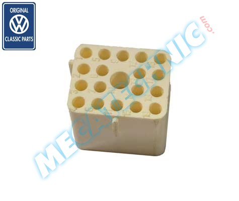

J'ai un connecteur électrique se trouvant derrière la boite à fusible qui a brûlé, j'ai trouvé le connecteur chez Mécatechnic (cf photo)
Je suis à la recherche des broches allant au bout des fils électriques et rentrant dans ce connecteur.
Si quelqu'un a l'info je suis preneur.
Mille mercis d'avance.

Peux tu me donner la référence de la pièce?

thomas02 a écrit :Peux tu me donner la référence de la pièce?
La réf chez mecatechnic Est : C145360

Pour info, la référence VW du connecteur est : 171971971E. :wink:
