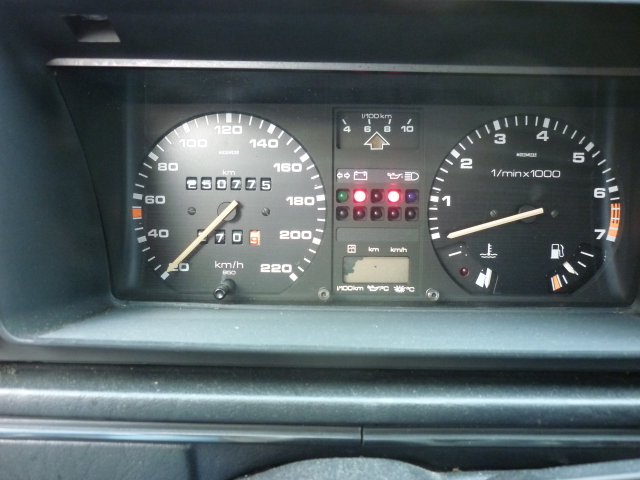

Je rebondis, mon compteur affichant environ 10km/h de moins que la vitesse GPS donc quasi 20 par rappport a un compteur "juste", pensez-vous que le re-étalonnage montré ci-dessus résoudras mon problème ? Dailleurs il y a-t-il un tuto ?
Il faut retirer l'aiguille et la reposer au niveau du trait blanc ? Ou suffit-il de la faire passer par dessus la barrette sur laquelle elle repose ? Et ensuite ?
Merci d'avance car malgré mes recherches depuis plusieurs années, je n'ai pas encore trouver de solutions...
Re: Compteur VDO/MotoMeter
Comme j'ai dit plus haut, ça ne marche que sur un VDO, sur le Motometer, l'aiguille est sertie, j'ai cassé la mienne en essayant. (j'ai heureusement réussi à bricoler une aiguille d'un compteur Seat).
Il suffit de tirer sur l'aiguille par la partie ronde puis de la repositionner en face du trait!
Si elle est trop difficile à tirer, il est possible de s'aider en faisant levier avec une fourchette appuyant sur une protection quelconque!
Bien sûr, auparavant, il vaut mieux vérifier la position initiale de l'aiguille en la passant par dessus le taquet. Chez toi,je suppose qu'elle est maintenant contre la remise à zéro!
Attention, les aiguilles sont vraiment très fragiles et il vaut mieux éviter de trop toucher la surface noire du compteur avec les doigts pour éviter les marques difficiles à nettoyer.
Pour ton problème spécifique: si tu as 10 km/h trop peu aussi bien à 20 qu'à 100 km/h, le repositionnement de l'aiguille sera la solution .
Si l'écart augmente avec la vitesse, peut être est-ce un mauvais pignon de compteur ou un pont plus long (1 chance sur 10.000) ou de très grands pneus!, dans un cas comme dans l'autre, il faut vérifier l'exactitude du compteur kilométrique entre 2 bornes distantes de 10 km ! en général ton partiel devrait indiquer entre 10.2 et 10.3 km. (plus la distance est importante plus la proportion d'erreur sera exacte).

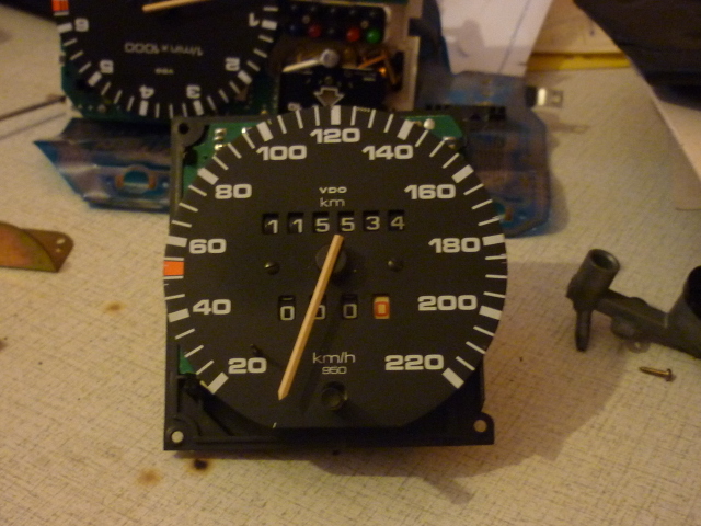

Dernière question concernant le re-calage de l'aiguille. Je la place sur le trait blanc et ensuite ? Je la soulève sans la faire tourner et la repositionne sur la barrette 20 km/h ?
Désolé de pourri le sujet, je me suis lancé dans le démontage du compteur, j'ai capituler à l'étape où j'avais le
Compteur sur la table et qu'il fallait démonter la nappe pour accéder au tachymètre... Et pour finir en beauté, j'ai peter une ampoule au remontage ( celle du compte tour ) heureusement tout le reste fonctionne ! Décidément tout ce qui est minutieux n'est pas fait pour moi ! Je regarderais demain pour la couleur du pignon, si ça ne vient pas de la, je capitule !
Il ne faut pas démonter la nappe pour accéder au compteur, seules les 8 vis périphériques sont à démonter et tout vient ensemble avec le compte tours!
yannis a écrit :Dernière question concernant le re-calage de l'aiguille. Je la place sur le trait blanc et ensuite ? Je la soulève sans la faire tourner et la repositionne sur la barrette 20 km/h ?
Il faut la replacer sur son axe en essayant que la pointe soit dirigée vers le trait, quand elle est positionnée correctement il faut la replace de l'autre côté du taquet! Elle était où par rapport au trait?
Jai démonté les 8 vis et ne voulant pas forcer, cela n'avait pas l'air de vouloir "venir". Pour l'aiguille
Je ne pourrais te répondre...
