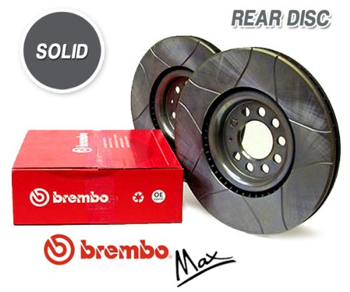

Quelqu'un a essayé les Brembo max?

C'est juste une illustration...je parle de l'avant.

Oui, mon fils les a testés sur sa voiture de Rallye.thomas02 a écrit :Quelqu'un a essayé les Brembo max?
Il vont bien quand ils sont neufs, mais il a dû les changer après seulement 2 courses. Ils étaient devenus totalement inefficaces.
Il préfère les "Groupe N" qui sont plus endurants (mais également bien plus chers !
