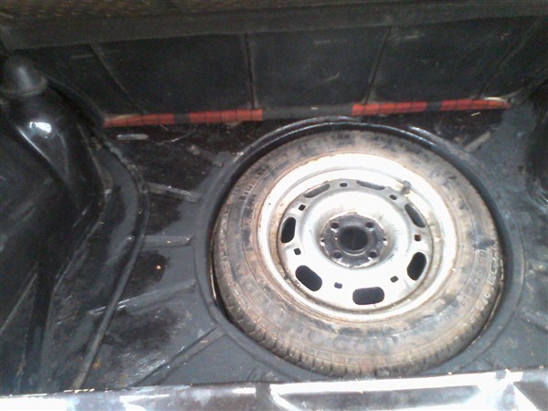

Coffre avec des points de rouille mais rien de méchant.
IMG_20150823_135421 (600 x 450).jpg (62.37 Kio) Vu 5877 fois

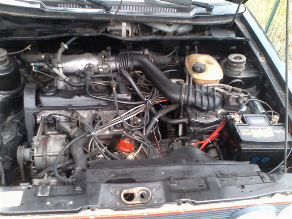

Enfin j'ai reussi a remettre ce fameux moteur en route .Pas facile..
IMG_20150823_135115 (600 x 450).jpg (84.31 Kio) Vu 5877 fois

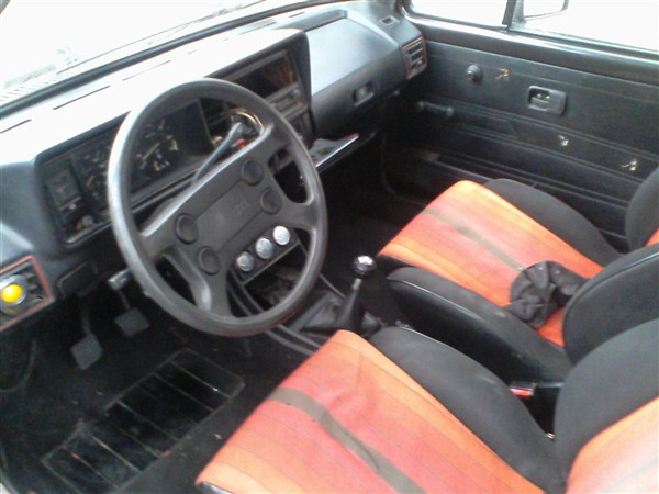

Interieur a retaper
Interieur a retaper
IMG_20150823_135036 (600 x 450).jpg (59.94 Kio) Vu 5877 fois

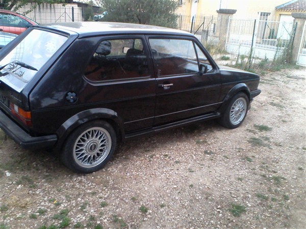

Le profil de la béte
IMG_20150823_134954 (600 x 450).jpg (93.55 Kio) Vu 5877 fois

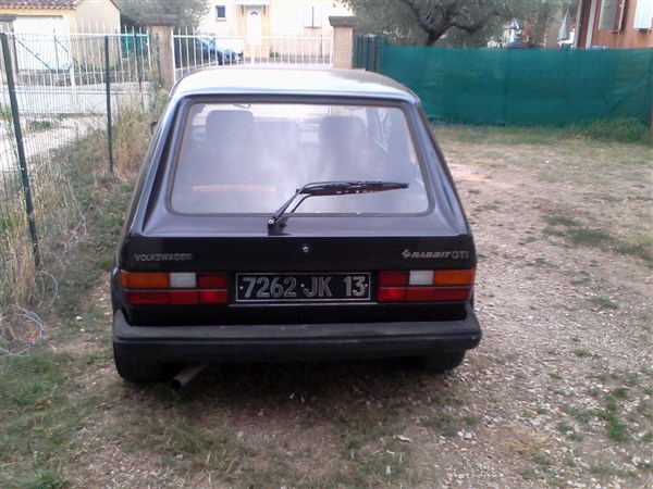

salut en effet ce n'est pas une rabbit après vérification car elle est de 1980 ...Le garagiste a mis rabbit mais je vais vite l'enlever.C'est une golf gti one 1600 :bourres:

Une 80 ... mais millésime 81 puisqu'elle a les grands feux et le nouveau tableau de bord ! 8)

Bon qq petites hérésies quand même :Les 80, modèles 81(avec liserets rouges sur aération et entourage de compteur) n'avaient pas de vase d'expansion logiquement...('apparition en Janvier 81), ton support de ventilateur en témoigne car plus récent aussi :wink: idem bouchon d'huile, tes garnitures de portes avec grandes poignées sont aussi plus récentes, ton allumeur n'est pas le bon :oops: (petite capsule, pas de retard comme sur 1600..elle marche bien ta voiture?? à voir rapidement :wink: ), tes tuyaux d'admission ont été "bidouillés" :mrgeen:; tes balais d'essuie glace, roue de secours, jantes ne proviennent pas d'une golf1; ta banquette a aussi été changée (type fin 81 ou "5 bandes"). Ton bras d'essuie glace ar n'est pas bien positionné (à la verticale )et il manque son petit cache écrou noir :wink:
Déflecteur d'eau de pluie à mettre en urgence au dessus de ton moteur de ventilation intérieure.

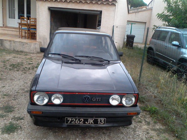

Bon après ces petites critiques, positif : ta face avant semble être celle d'origine (bon signe :up: ), ta calandre est une Marshall proposée à l'époque en 80: il te manque juste les lp jaunes Marshall, les clips d'origine, et le petit logo VWMotorsport à droite qui vont bien 8) , ta culasse semble toute bonne aussi..et elle présente plutôt bien cette GTI avec son kit BBS 8) mais conseil : reste une petite inspection à faire de ce qui se cache derrière :? peut être rien :?: pour être rassuré.. :wink:
Re: Néorétro
Au contraire, moi je dirais plutôt qu'elle a été changée ! :roll: (Car les rivets de la petite plaquette d'identification ne sont pas peints et il semble que la partie supérieure ne soit pas dans la teinte carrosserie :wink: )
Peut-être est-ce d'ailleurs un signe que la voiture a été accidentée !? :bizarre:

Prêté attention au crochet de la barre de capot et à l'oeillet qui maintient le radiateur, mais pas vu les rivets de la petite plaque en effet :roll:
