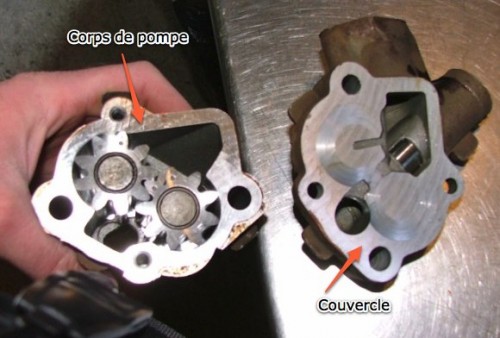

Oui mais il faut tres bien le faire
Voici une pompe a huile
Tu remarque sur celles de droite des marques creusé par les pignons sources de pertes de pressions et bien il faut les eliminer en surfaçant cette pieces bien a plat soit sur un marbre de surfaçage ou via un passage sur une fraiseuse
Si tu le sens pas de le faire ne tente rien ça peut etre pire , nettoie juste la crepine et ne monte pas ton joints a la pate

Ok merci. Je voulais le monter à la pate car l'ancien joint suintait et pourtant en démontant j'ai remarqué qu'il n'était pas abimé... Alors j'ai peur que le carter ne soit pas bien parfaitement plan... Pour la pompe à huile je vais voir car au boulout y a des fraiseurs donc ca pourrait le faire... Merci
