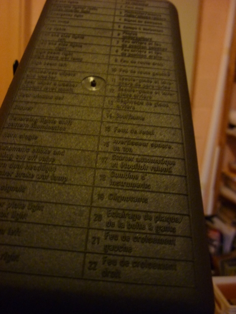

Même combat avec la 16S (AM 87), selon le dos du cache fusibles /vide-poche, il s'agit du fusible 20 qui alimenterait aussi l'éclairage de la boîte à gants.
Fusible ok et pas de courant à l'un comme à l'autre!

C'est sans doute une version plus récente, je n'ai que 22 fusibles numérotés! Le 14 ne protège que la soufflante et le 20 la boîte à gants et l'éclaire plaque, pas l'éclairage du tdb (18) contrairement à ce que dit El. Boy.

Par contre en effet, il y a un écart entre le couvercle et le manuel pour (au moins) les fusibles 20 et 14! :bizarre:
Qui croire? :bizarre:
Es-tu sûr que le couvercle est d'origine? :|

Pour moi c'est le couvercle qui est correct: j'ai testé les différents fusibles dont le 18 qui ne correspond non plus pas au manuel, dés lors je pense pouvoir éliminer la discontinuité au niveau du hayon, il ne serait pas logique que la boîte à gant soit alimentée en passant par là!
