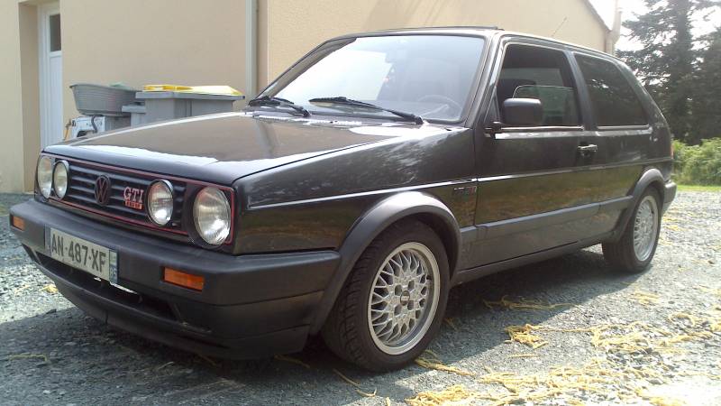

Ma Golf 2 16S Match n'est pas numéroté car elle est de Août 1989.

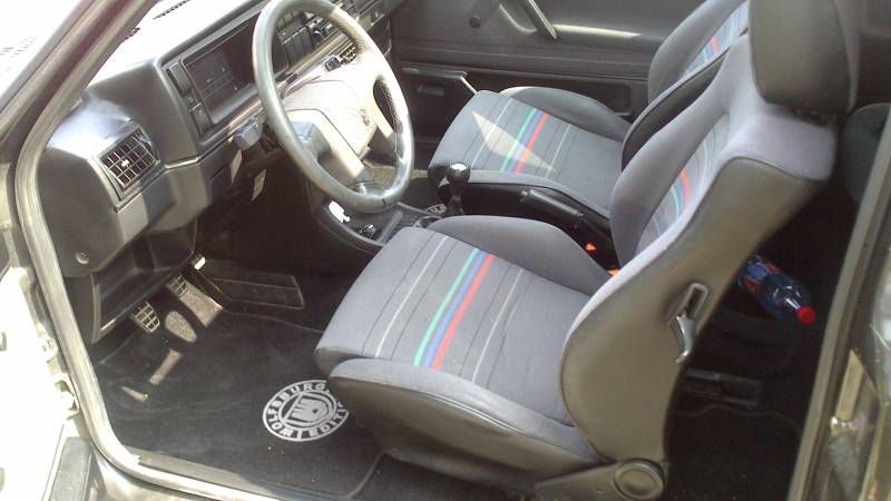

Elle à ces BBS RA, ça couleur LP9V, son intérieur spécifique, le compteur Digifiz :amour: , et presque tous ces logos car il me manque celui de la calandre,

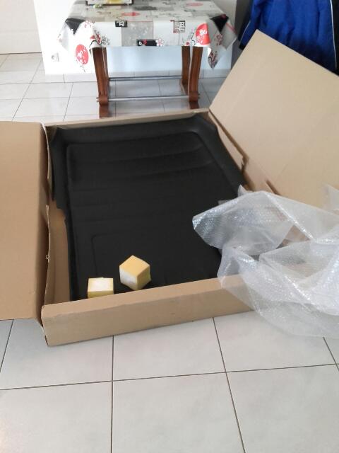

Lors de son achat, un des anciens propriétaire lui avait mis les gros par-chocs fixé avec des visses à bois, des films teintés sur les vitres latéral arrière et celle du hayon! Un troisième feux stop à été aussi posé et collé à la colle à par-brise sur le ciel de toit qui lors du démontage fût un désastre qui d'ailleurs n'été pas le seul endroit à être coller! Donc j'ai trouvé un ciel de toit neuf qui est une reproduction, avec du simili cuir noir et en fibre!

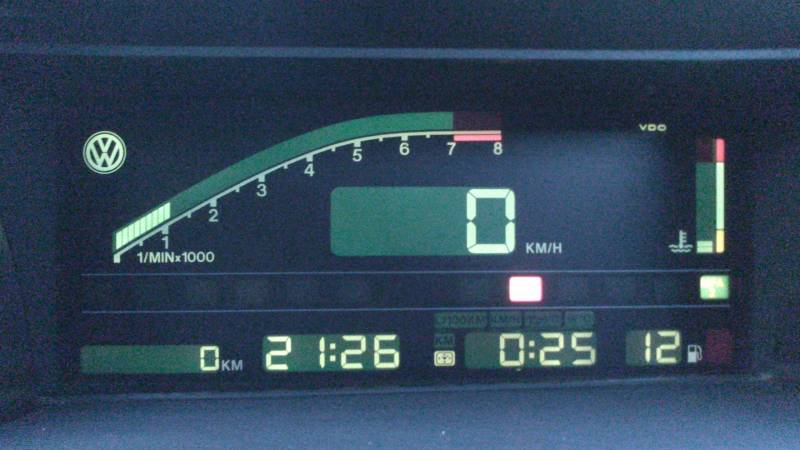

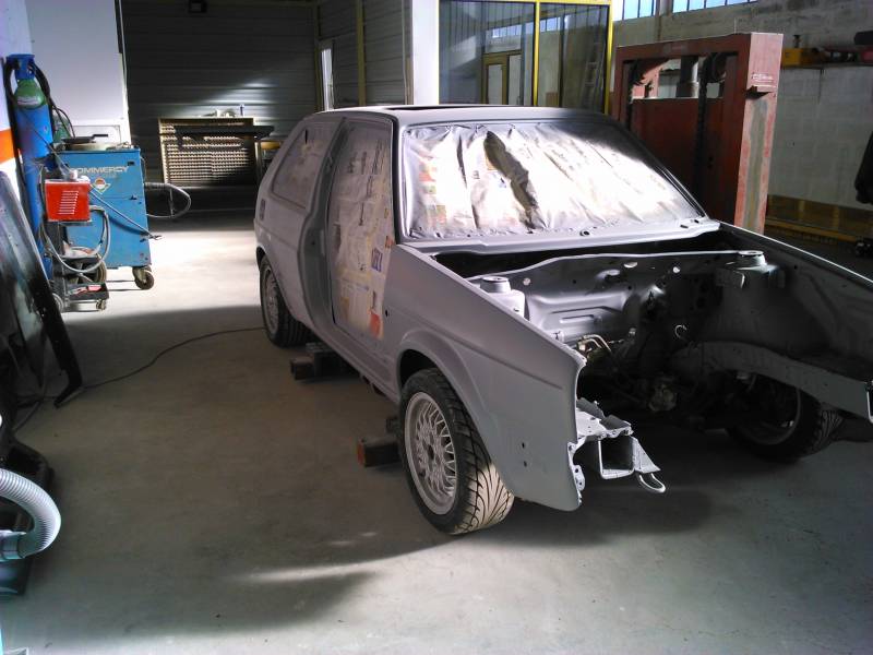

Elle est actuellement en restauration, le plus gros ayant été fait, donc une restauration de la carrosserie avec ces surprises :shock: , puis une cure de jouvance pour le moteur qui avant que je l'arrête me cracher de l'huile par l'échappement, pour son kilométrage il reste inconnu comme je l'ai dit lors de ma présentation, le compteur Digifiz s'étant remis à zéro plusieurs fois de suite.

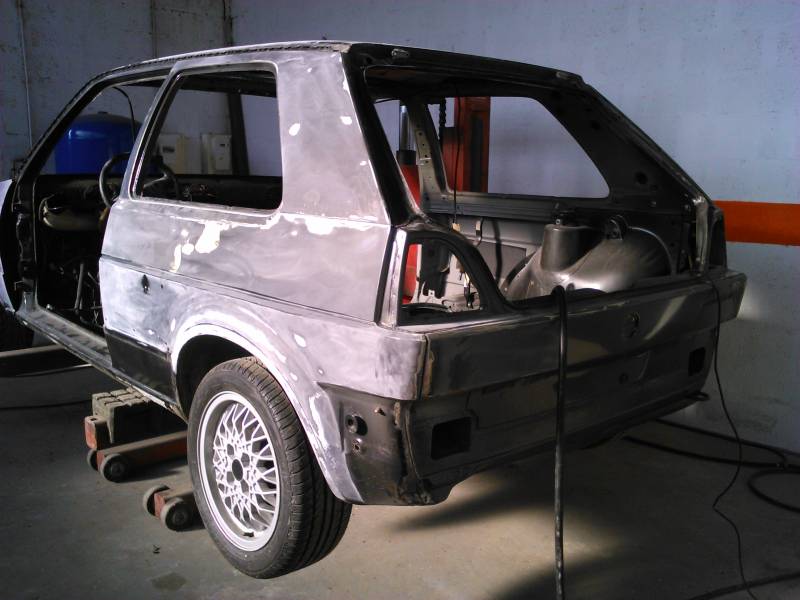

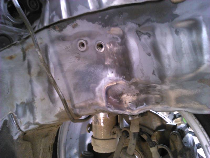

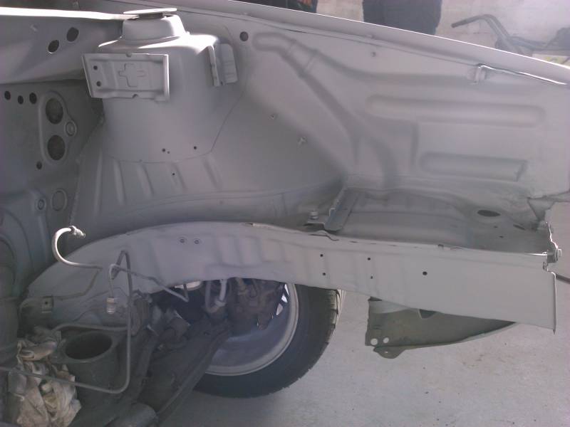

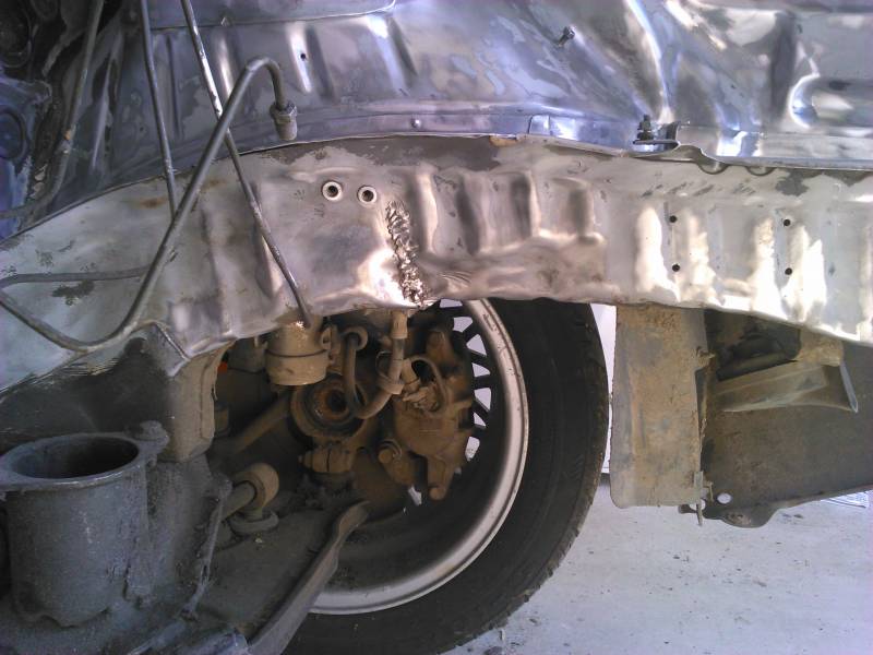

Quelque photo de la carrosserie, avec la mauvaise surprise sur le longeron avant gauche!!!

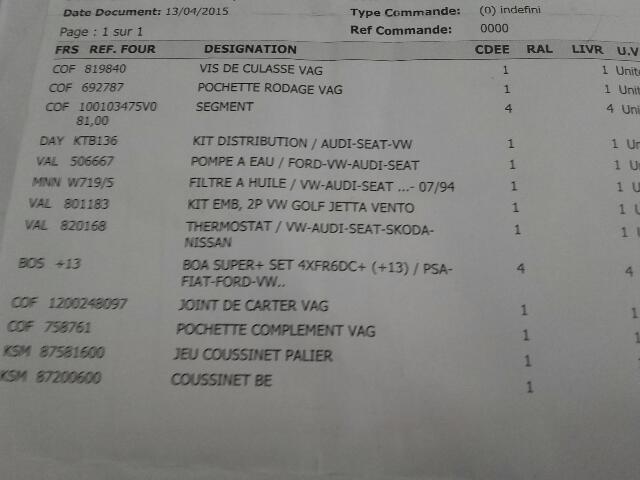

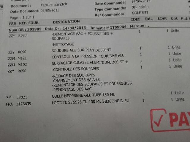

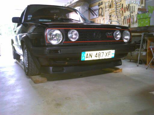

Les photos des factures pour vous permettre de voir ce qui à été fait sur le moteur, le ciel de toit et le volant, je tiens à préciser que sur une des photos mise plus haut elle repasse en clignotant d'origine

Voilà, elle as eu sont contrôle technique sans aucun soucis, malheureusement je refait ouvrir le moteur, et l’emmène à un amis qui connaît ces moteurs là sur le bout de doigts, puisque il à travailler une vingtaine d'années chez VW. Concernant les caps des BBS, ils seront remis en origine, ce sont des caps du sigle bugatti, ça fait toujours plus propre car les miens d'origine sont abîmés, encore quelque réglage et un soucis de masse.

Belle resto chapeau !! ton volant est superbe !! c'est toi qui l'a refait ?? merci
mouthmouth
Messages : 20
Enregistré le : mer. 30 déc. 2015 15:02
Localisation : chantonnay
Re: restauration Match non numéroté
Message par mouthmouth »
je l'est fait refaire par un sellier du côté de Luçon, car le mien été vraiment fatigué.

L'oncle de ma compagne ma refait le moteur, mais aux final je me retrouvais avec un problème de pression d'huile, plus précisément de haute pression, ce qu'indique mon digifiz, alors mon ami Gil à ouvert le moteur et là surprise, il y avait du jeu dans le bas moteur, donc il démonte et mesure le villebrequin, qui à été rectifié par le passé, l'oncle avait changer les coussinets de bielle, le segmentation et le reste en côte standard mais aux final il aurait fallu qui passe en côte réparation de 0,25 , tendeur de galet monté à l'envers, de la pâte bleu partout pour l’étanchéité et plein de petit conneries bref la grosse déprime pour moi, dû fait que j'ai repayé une deuxième fois le bas moteur, voilà pour le moteur.
