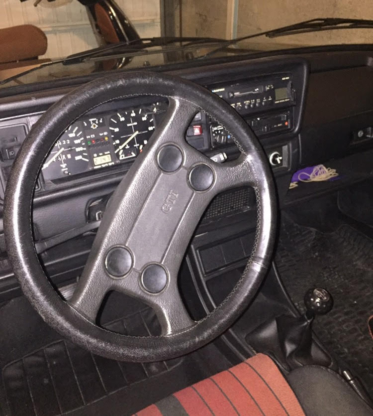

voilà je vais jeudi acheter une golf gti pirelli de aout 1983.
Je voulais racheter la même que mon pere dans mon enfance une noir avec les liseret blanc en bas et ecrit gti 1800 à l'arriere...
sauf que la mienne est dans un tres bon etat historique complet depuis le debut mais il n' a pas ecrit 1800 à l’arrière alors que ca en est une et pas de liseret en bas sur le coté.
Elle est grise foncé.
volant 4 branches cuir
ordinateur de bord avec la partie niveau d'huile...
pourquoi n'y a t'il pas les liseret comme sur celle de mon pere? pourquoi pas de 1800 a l'arriere...
a t'elle vraiment la valeur que j'estimait a cette version complète
bien sur elle est équipé des jantes pirelli
on me parle de chassis D et E... de version allemande... au secours lol
mon pere me dit que ce n'est pas une version pirelli et juste des jantes rajoutés...
les photos parleront mieux...
pouvez vous m'eclaircir svp

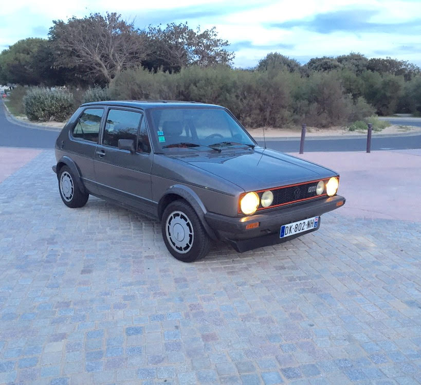

Ahhhh c'est celle qui est sur lbc.
Je comprends pourquoi j'ai pas de reponse.
Domage du toit. Ca evite de ce deplasser.
Teinte sympa.

D'abord, il n'y a jamais eu de "Pirelli" en France, mais des "1800 Plus" (sauf voitures importées bien sûr !).
Les Pirelli se caractérisent par un code option qui se trouve sur l'étiquette collée dans le coffre qui est soit W64 ou W65. Les Pirelli n'ont été produites uniquement qu'en châssis "D" même si elles ont été construites après le 01 août 1983.
Les 1800 Plus françaises, ont été construites en châssis D ou E selon qu'elle sont d'avant le 01 août 83 ou après.
Pour savoir s'il s'agit bien d'une vraie 1800 Plus, il faut vérifier le code de fabrication qui doit être 171G34 (et non pas 171334 pour les GTI normales).
En outre, tu devrais avoir dans les codes option le 707.

Ce n'est pas parce-qu'elle a les options que c'est une vraie Plus ! Il faut le vérifier avec l'étiquette collée dans le coffre.
Les toits découpés à l'ouvre-boîte sont toujours une moins-value !
Apparemment elle a été accidentée à l'AV. G. !

Je ne parlais pas du numéro de fabrication, mais du code de fabrication ou encore le type !
Il se trouve sur l'étiquette dans le coffre, sur la plaquette jaune avec le code barre rivetée dans la calandre et pour les françaises, je pense également, sur la plaquette d'identification.

Non je ne connais pas la voiture. Mais elle est interessant avec ca couleur special
et si c'est une vraie plus ou pirelli. Donc elle m'interessait aussi
Demande lui si l'etiquette est encore present dans le coffre et de t'envoyer une photo.
Avec les options qui sont sur l'etiquette tu veras si c'est une vraie plus.

Pirelli / chassis D
Plus / Chassis E
L'hypothèse de ton père est aussi crédible ni plus, ni Pirelli chassis E ou D... comme l'ont souligné nos collègues seule l'étiquette te donnera quelques éléments probants.
Maintenant il faut espérer qu'elle soit encore en place, car si la voiture a tapé de l'arrière ( le pc à l'air d'avoir souffert, tu as peu de chances de la trouver.
Dommage pour le Britax sur le toit, pas d'origine (toit à manivelle en tôle) çà dévalue en effet.
Plus / Chassis E

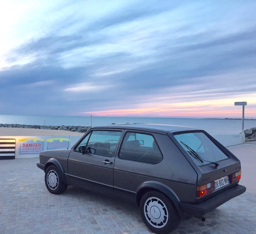

Alors voilà j'ai mes reponses avant tout un grand merci !!
c'est bien une 1800 plus numero: 171 G34
Tout est nickel sauf un truc et là je pense que ca va être un colle pour tout le monde..
suite a cette article très bien fait: http://www.passiongolfgti.com/article.php?id_article=62
loquet: OUI
volant : OUI
bouchon de reservoir: OUI
jantes : OUI
Monogramme: NON !! (je n'ai pas ecrit 1800)
c'est bizzare non? vous allez me dire changes le ce que je vais faire mais je suis tres etonné qu'il n'y ai pas inscrit 1800
quelqu'un sait pourquoi?
loquet: OUI
volant : OUI
jantes : OUI

C'est un chassis E.
Ca dévalue beaucoup ce toit ouvrant a la noix?
il n'y a pas de solutions je pense...
car j'ai un budget de 10000 euro et a ce prix il y en a mais c'est souvent des épaves ou tunning party...
je veux une voiture d'origine qui verra sa cote s'envoler si je la revend dans 30 ans
meme si l'objectif n'est pas de la revendre mais de prendre du plaisir

avec 10000e, tu ne vas pas bcp faire de travaux.. la peinture est à refaire et quitte à faire de la carrosserie, le toit doit sauter : c'est bcp de travail , de budget et surtout il faut trouver le carrossier compétent.
sans compter les surprises liées à une restauration...
Pour le logo ne te formalise pas trop : il a pu tout bêtement être volé, ou l'hypothèse d'un petit choc arrière droit .. toutes les plus (171G34) avaient un logo, mais peut-être qu'un des propriétaires voulant plus de discrétion l'avait enlevé

Pour mettre de l'eau au moulin et réécrire ce que la plus part des membres habitué sait, j'ai bien lu que c'était un chassis "E" mais toutes les pirelli sont aussi des 171 G34.
> Le "G" signifie simplement que la finition est spécifique tout comme les rabbit "H"34.
Sur des 171 G34, ce qui fait la distinction entre une pirelli "W64" et une "plus" utilisant les teintes de pirelli "W64" ce n'est que ce code option W64 à destination de l'Allemagne ou celui pour la France et le marché / concessionnaire où le véhicule l'a importé (toujours sur l'étiquette).
Là-dessus on renforce la plus value de la pirelli W65 qui elle est très très spécifique puisque en faisant abstraction de mention sur les étiquettes aucun autre marché n'a recu de finition équivalente.

Bien sûr, mais il n'y a jamais eu de Pirelli châssis "E".Pour mettre de l'eau au moulin et réécrire ce que la plus part des membres habitué sait, j'ai bien lu que c'était un chassis "E" mais toutes les pirelli sont aussi des 171 G34.
Il est en effet bizarre que les Pirelli produites en millésime 84 ont gardé un N° de châssis 'D", alors que toutes les autres 171 G34 exportées (1800 Plus, Trophy, Campaing et Spécial) sont passées en châssis "E".
