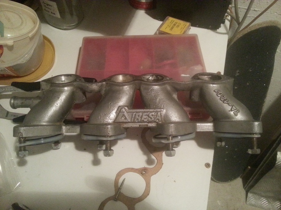

Yes, merci Andy ! :) de toute façon je viens de me rendre compte que j'ai un autre souci beaucoup plus important, voici nos pièces :
- 1 pipe d'admission pour carbus IRESA (référence TA-1201) et qui se monte parfaitement sur la Golf
- 2 carbus Weber DCOE 40mm provenant d'une 205 rallye
- 4 brides souples chez GT2i
- 1 système de commande d'accélérateur neuf
Pipe Iresa TA-1201
Pipe Iresa TA-1201
Les brides souples
Les brides souples

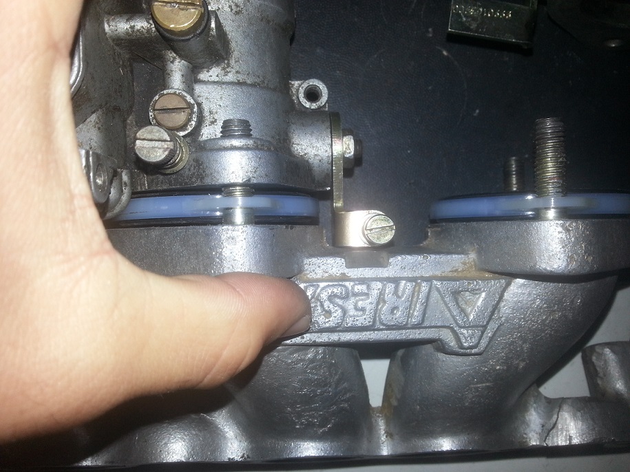

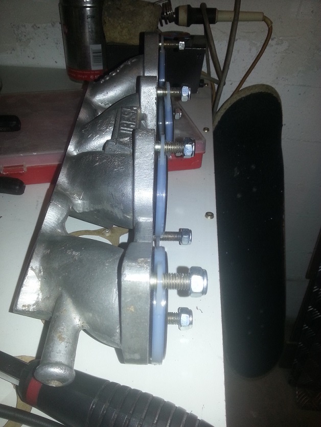

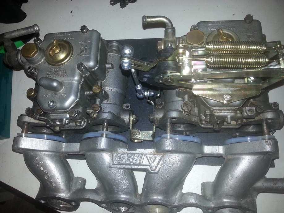

Le problème (voir les photos ci-dessous) c'est que lorsque je monte le système d'accélérateur sur les carbus (tout va bien jusque là) je ne peux pas les monter sur la pipe... les deux pièces (neuves) faisant la jonction entre les deux carbus étant trop larges (voir photo). Il m'est donc possible de monter un carbu mais pas le 2nd, les goujons de la pipe ne tombant plus en face de leurs trous sur le carbu.
Nouveau système d'accélérateur monté
Les goujons ne sont pas en face sur le carbu droit

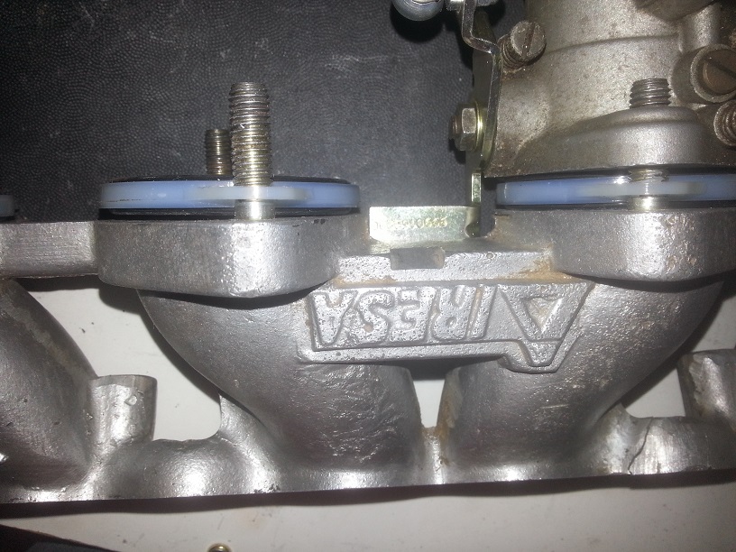

Admettons, je monte à blanc le carbu gauche (avec le banjo en "T") la pièce neuve de l'accélérateur touche la pipe, impossible de fixer ce carbu à la pipe... même sanction si je ne veux fixer que le second (celui avec tout le système d'accélérateur)...
Le système d'accélérateur du carbu gauche qui touche alors qu'il n'est pas encore serré / fixé
Le système d'accélérateur du carbu droit qui touche également
Résumons, avec le système (universel) d'accélérateur il n'est pas possible de monter les carbus ensemble sur la pipe... Pire je ne suis même pas en mesure (à moins d'avoir manqué quelque chose :bizarre: ) de fixer proprement un seul des deux carbus à la pipe... (à moins de mettre 3 brides souples à chaque fois :lol: ).

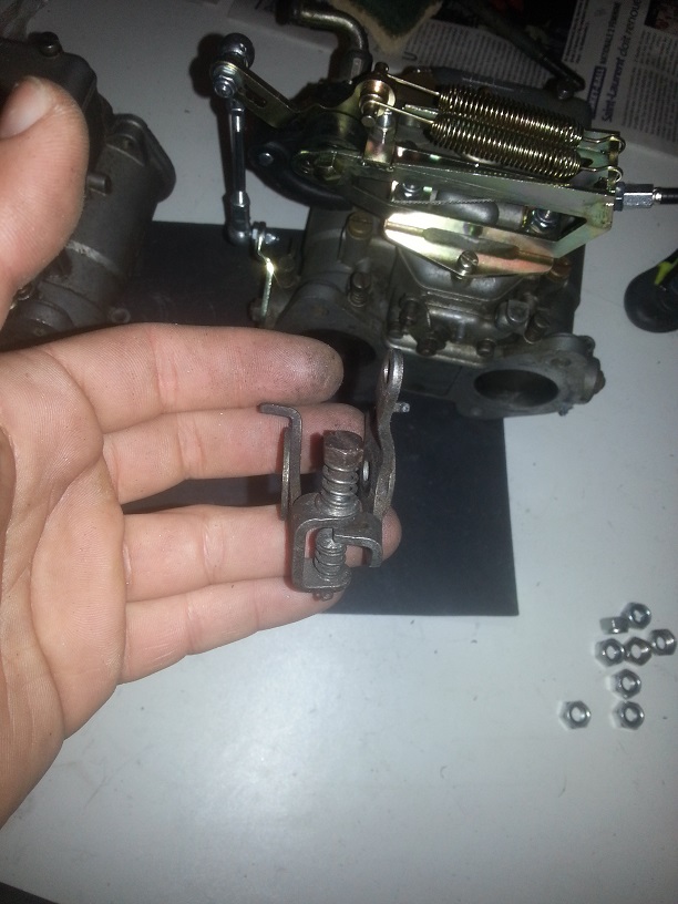

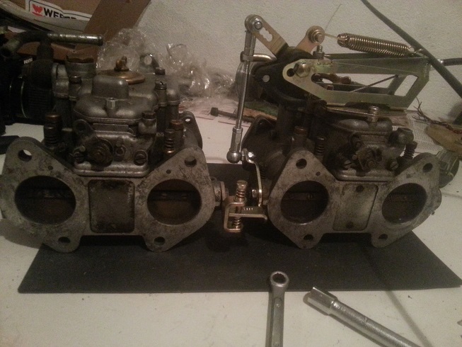

J'ai donc pris la liberté de monter les anciennes pièces d'accélérateur des carbus (provenant d'une 205 rallye) ça passe au niveau de la pipe et je peux monter les carbus (ouf direz-vous !). Mais comme j'ai toujours un problème la vis présente sur la pièce du carbu gauche touche la bielette d'accélérateur, résultat les papillons ne s'ouvrent qu'à 1/4 de la course au maximum...
Le système de la 205 rallye qui ne permet pas l'ouverture à 100% des papillons (il touche la biellette au 1/4 de la course)
Dois-je meuler la pipe et raccourcir la pièce en photo ci-dessous ? Avez-vous une astuce ? Un conseil ? Je prends aussi les conseils au niveau de la fixation du nouveau câble à la pédale hein :D !
Merci de votre aide et de votre patience les amis !

En ce qui concerne la commande de la , je n'avais que ces deux pièces, celle de gauche (plus exactement la vis) venant buter dans la biellette lorsque je tire sur le câble, empêchant l'ouverture totale des papillons... là j'avoue que je suis perplexe et ne sait pas comment aborder le problème...

Ce n'est pas possible d'inverser les 2 carbus, que la commande ne se fasse plus entre les 2, en y laissant tes pièces de synchronisation? Je sais que c'est moins élégant...
Inverser les carbus ça doit pouvoir se faire mais peux-tu détailler ? :) la commande se ferai où ? et comment les pièces provenant de la 205 (puisque celles dites "universelles" tapent dans la pipe) seraient reliées à la biellette de commande ?
Je pensais écarter la biellette avec un écrou long, de façon à ce qu'elle soit plus proche du carbu gauche (côté distribution) tout en laissant travailler correctement les pièces de synchro au centre.
Re: Pose commande accélérateur (pipe-pédale) pour carbus Web
Si les axes de papillons sont longs assez de part et d'autre des carbus (ce qui est le cas sur mes 45), tu peux placer celui avec la commande côté distribution tout en laissant la pièce de synchro entre les 2.
Tu peux aussi réduire l'épaisseur d'alu de la pipe sans risque, il y a bien assez de matière, tout en réduisant un peu la longueur de la pièce de synchro de façon à pouvoir utiliser les pièces de 205.
