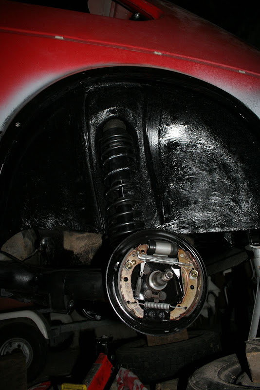

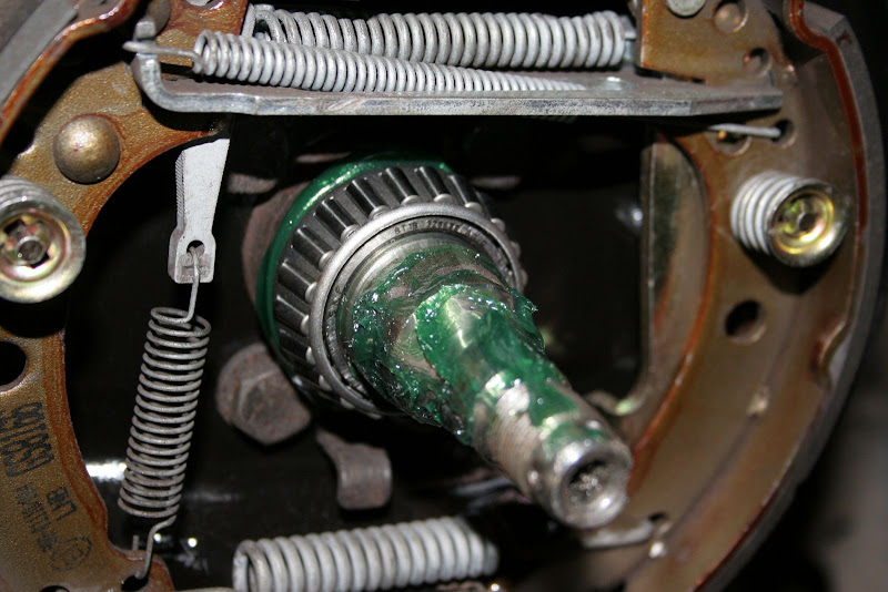

Voici l'état des freins arrière au remontage :
