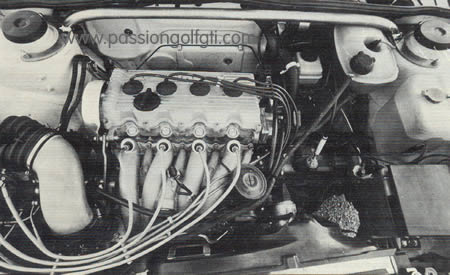

Voilà des indiens intéressantes

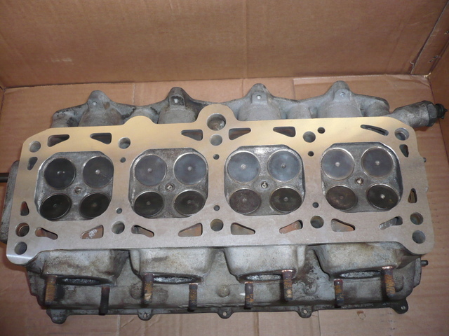

Les premières culasses 16S étaient adaptées au bloc EG avec une seule descente d'huile entre les 2è et 3è cylindres. la culasse était commune quelle que soit la cylindrée, 1600 cm³ ( 79.5 x 80), 1800 (79.5 x 90.5) , 2000 (81.5 x 94.5) et bielles de 136 mm.
Pour la version 2 litres basée sur les moteurs EV et DX (82 x 94.5) la forme de la culasse a très légèrement changé pour venir coiffer aussi la descente d'huile supplémentaire entre les 2 premiers cylindres, MAIS il n'y a pas de passage d'huile à cet endroit!, donc, à condition de boucher cette descente d'huile au niveau du bloc, il est très possible de monter une première version sur un bloc 1800, le tout en bielles de 144 mm.
Culasse Eprouvee 01.JPG (141.97 Kio) Vu 6712 fois
Re: prepa d'epoque DX
précis et illustré, parfait merci :up:
