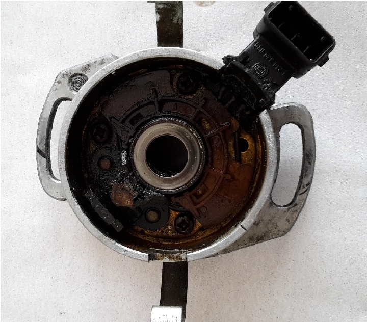

Bon effectivement c’était excessivement gras/sale a l’intérieur:
J'ai démonté le capteur en question pour mieux le nettoyer et j'ai l'impression qu'il n'est pas en très bon état, le connecteur 3 broche pend par les fils et un des fils était a nue sur 1 mm. je l'ai isolé et nettoyé la pièce totalement. J'ai ensuite tous remonté pour tester. avant le démarrage tous se passe bien, les pompes sont alimenté pendant 1 seconde puis s’arrête normalement. j'ai réussi a démarrer le ralenti avait l'air a peu près stable, j'ai donc tenté de faire un tour de quartier. J'ai réussi a revenir jusqu'au garage mais j'ai eu quelque raté et elle cale assez rapidement lorsque je suis a l’arrêt ... l'aiguille du compte tour m'a fait quelque sursaut également... il y a donc du mieux mais c tjr pas le top...

Messages : 4691
Re: Trou dans l’accélération puis ne démarre plus...
Vue la tête de ton allumeur, j'aurais tendance à dire que tu peux commencer par changer le joint spi interne comme Ivan te le conseille.
Si tu changes l'allumeur complet et que tu as repéré la position de l'allumeur avant, c'est largement suffisant pour rouler et aller faire régler l'allumage, pas besoin de la tracter.
Mais bon, vu que tu as déjà démonté l'allumeur, ça ne semble pas impossible pour toi de changer le joint spi.
