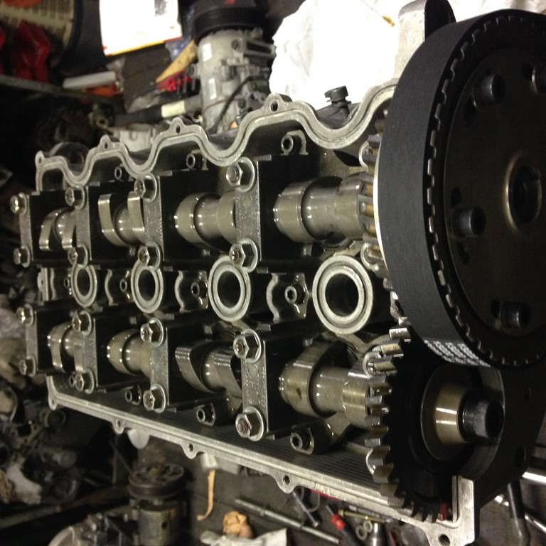

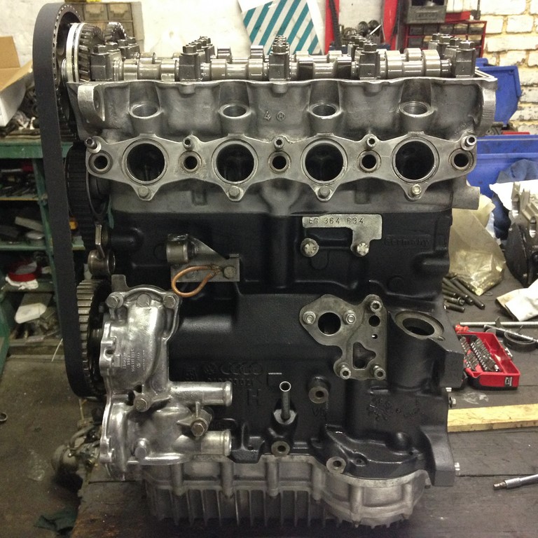

Bonjour à toutes et à tous,
Je suis en train de remonter mon moteur 1600 16s Oettinger. Après avoir chouchouté et préparé culasse et bas moteur, j'arrive au moment critique du calage des AAC et distrib. Muni de la fameuse RTA (pas de l'outillage VW :roll: ), j'ai commencé à me pencher sur le calage des AAC et la problème...les positions des AAC étant très faible (1 mm et 1.3mm d'enfoncement) et la pression des ressorts de soupapes très forte, je n'arrive pas à maintenir les AAC en place le temps de placer les couronnes et pions :cry:
J'ai bien eu l'idée de fabriquer une cale permettant de serrer les AAC dans une position donnée mais avant je voulais savoir si quelqu'un aurait un tuyau ou une autre solution. Peut être suis-je passé à coté de quelque chose. Y a t'il une autre position pour caler les AAC et enfin j'ai des comparateurs mais pas de diagrammes.... merci d'avance.
le moteur qui prends forme.....
IMG_1634 [1280x768].JPG (168.56 Kio) Vu 9056 fois
les ptites bestioles en question
IMG_1629 [1280x768].JPG (141.23 Kio) Vu 9056 fois

Le remontage :
Après de nombreuse heures il est prêt....je passe les détails de l'assemblage pour arriver directement ICI...
IMG_1629 [1280x768].JPG (141.23 Kio) Vu 8956 fois
Tout est remonté AAC E et A, paliers serrés aux couples et huilés, toutes les poulies sont posées et la distrib est monté à blanc et pour pouvoir verifier que tout va bien.

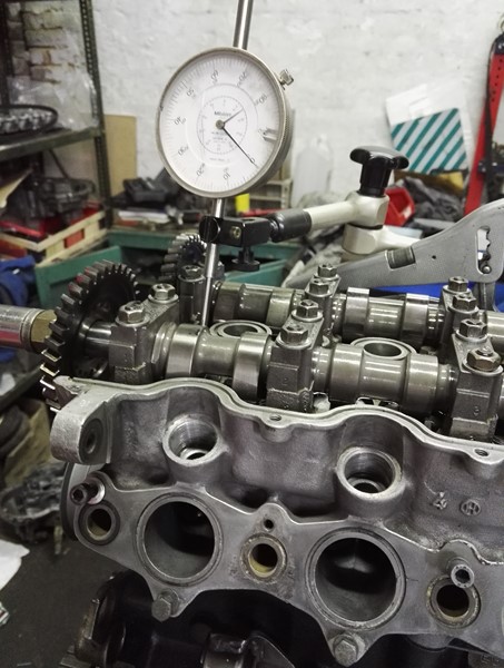

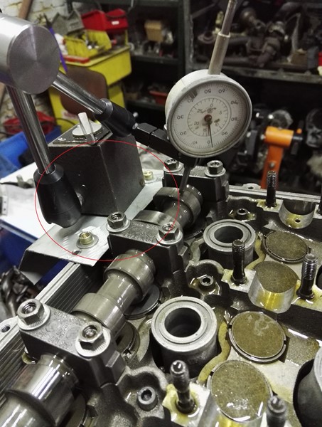

La fabrication des supports de comparateur :
N'ayant pas l'outillage VW pour poser nos comparateurs sur le cylindre n°4, nous allons découper une ou deux tôles et les percer afin de les fixer sur le haut de notre culasse.
Je laisse vos talents d’ingénieur auto imaginer et réaliser les plans. Moi j'ai fais cela en deux fois...
plaque support comparo [800x600].jpg (92.29 Kio) Vu 8956 fois

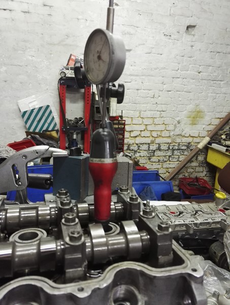

Muni du précieux manuel de réparation, commencé par repérer le PMH sur le cylindre N°4 coté volant moteur(oui oui le N°4).
Nota : je préféré repérer le PMH avant de fixer les AAC puis de fixer ces derniers avec les cames vers le haut sur mon cylindre témoin.
le comparateur sur le cylindre N°4 avec la pige pour le PMH....j'ai bien rigolé en imaginant cette photo sur le forum
outil PMH [800x600].jpg (81.4 Kio) Vu 8956 fois

Nous allons commencer par l'AAC d’échappement :
Positionnez un comparateur au dessus du cylindre N°1(coté distribution) et faire le 0 sur le dessus d'une des deux pastilles d’échappement. les cames ne doivent pas faire pression sur la pastille.
comparo cylyndre n°1 [800x600].jpg (82.12 Kio) Vu 8956 fois

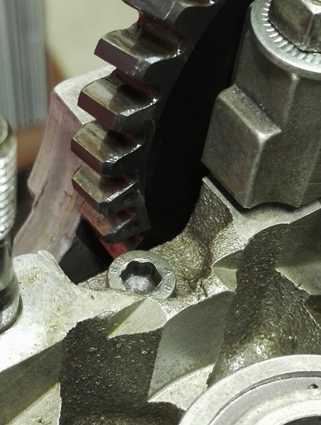

Faire tourner l'AAC dans le sens horaire jusqu'à enfoncer la pastille à 1.1 mm. A cet instant votre AAC se trouve à 1.1 mm de levée de soupape sens fermeture.
Par magie mon seul repère sur la roue dentée ce retrouve aligné sur le plan de joint entre les deux AAC.
ouuufffff
ouuufffff
repere entre dents AAC E [800x600].jpg (77.94 Kio) Vu 8956 fois
Ne touchez plus à rien et laissé l'AAC dans cette position si il bouge recommencer l'opération.

Positionnez un comparateur au dessus du cylindre N°1(coté distribution) et faire le 0 sur le dessus d'une des deux pastilles d'admission. les cames ne doivent pas faire pression sur la pastille.
Faire tourner l'AAC dans le sens horaire jusqu'à enfoncer la pastille à 1.2 mm. A cet instant votre AAC se trouve à 1.2 mm de levée de soupape sens ouverture.

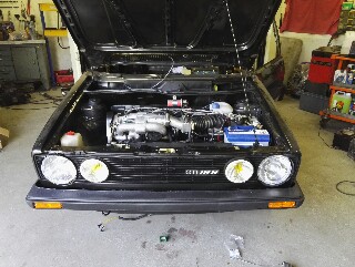

Au passage j'en profite pour mettre une petite de photo de l'avancé des travaux
IMG_20160523_224222 [800x600].jpg (136.44 Kio) Vu 8865 fois

Et voila....tous roule.
Apres 3 ans de travaux le moteur ronronne comme un chat. Je vous confirme que le calage est pilpoil. Apres un coup de lampe strobo (repère volant moteur et cylindre n4) et un bon rodage les sensations sont belle et bien présentes....
:bravo:
