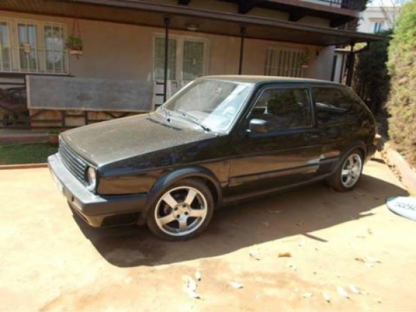

C’est une voiture que je viens d’acquérir, donc je m’y connais pas du tout à propos de la monte d’origine. Voilà une photo pris par son ancien propriétaire. Malheureusement, il ne m’a pas vendue la voiture avec ces jantes là.
