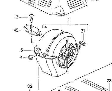

Salut à tous,
Petit retour d’expérience sur le modèle ci-dessus. Parfaitement fidèle à l'origine, à l'identique. https://www.auto-doc.fr/febi-bilstein/1877533
Même les 2 pièces 21 sont fournies avec.

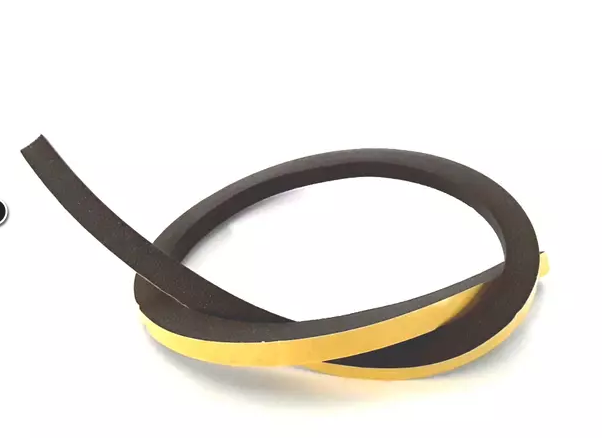

Il ne manque que le joint mousse qui n'est même pas sur le schéma d'origine. Le joint autocollant 321 819 017 fait parfaitement l'affaire :
