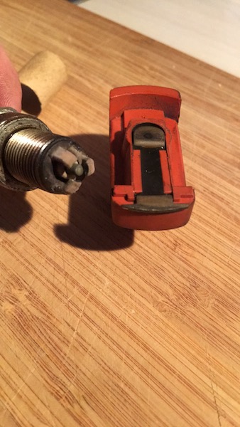

voici a quoi ressemblait les bougies que je viens de changer

La bougie semble d'une couleur correcte mais l'écartement des électrodes me semble excessif (usure) et les surfaces de contact du doigt assez noires! en est-il de même avec les plots de la tête?
Une question qui me vient en voyant la photo: depuis quand les bougies et le doigt d'allumeur, (avec la tête de delco et les câbles haute tension) ont-ils été changés?
L'allumeur a-t-il bien été bloqué?
Je pense que changer ces éléments et un check du point d'allumage, au ralenti et en régime, ne seraient pas un luxe!

Eh bien les bougies, tête,doigts, et câblages ont été changer début de semaine avec un léger mieux! le moteur tourne plus rond, j'espère que ce n'est pas qu'une simple impression. Le tout était vraiment loin oxydé etc, je ne savais pas de qd tout ça datait.Il y avait du jeu dans le doigt!

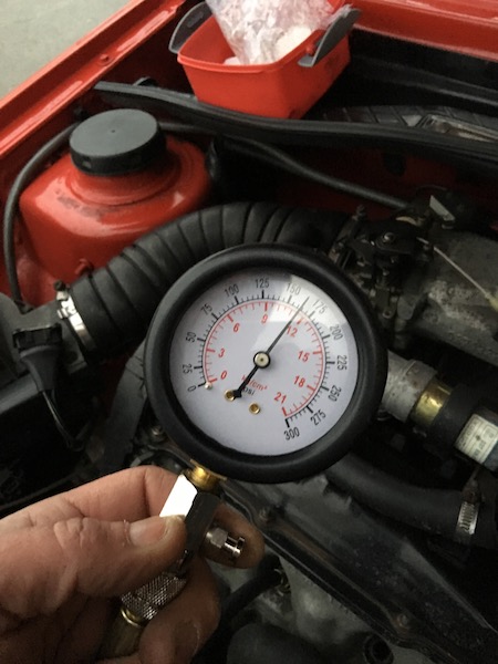

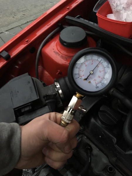

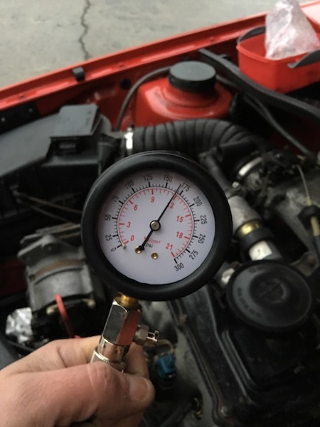

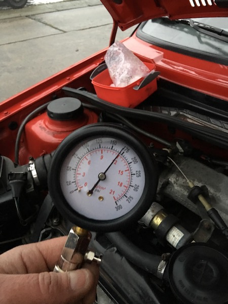

Pour ce qui est des compressions elles sont bonne! j'ai fais 2 fois le test dans les règles de l'art, avec nombre précise de coup de démarreur et chargeur de batterie.
voici les résultats:
