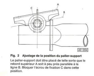

On est d'accord, il faut obligatoirement démonter la platine a deux trous oblongs qui est sur la caisse ? C'est elle qui tient le SB ?
Ca ne va pas provoquer un soucis de réglage au remontage ?

Il y a un angle à donner au SB par rapport au train arrière.

En marquant des repères au blanco sur les pièces avant démontage, ça peut suffire ?

Gilloo a écrit : mer. 31 mars 2021 11:48:wink:
Je ne comprends pas trop. La Vis C est le point pivot du train AR, mais soit c'est facilement ajustable.
Ce dont je parlais c'est la position de la piece A sur le chassis. J'avais compris que c'était les deux vis qui étaient dans des trou oblongs et qui pouvaient donner une maivaise direction au train AR.
Re: silent bloc de train arriere
Pour les trous oblongs, je ne me souviens pas de m'être posé trop de questions.
Tu peux faire un marquage avant le démontage et reposer, ça suffira amplement je pense.
Ce n'est pas mentionné dans la doc VW, ptet dans la RTA.
Vue la forme des trous, tout ce que tu risques c'est de décaler le train arrière d'un côte ou de l'autre sur 2 ou 3 mm. Pas de le mettre en travers.

J'ai vérifié, rien dans la RTA non plus.
Donc j'aurais tendance à dire. Tu centres dans les trous et basta.
