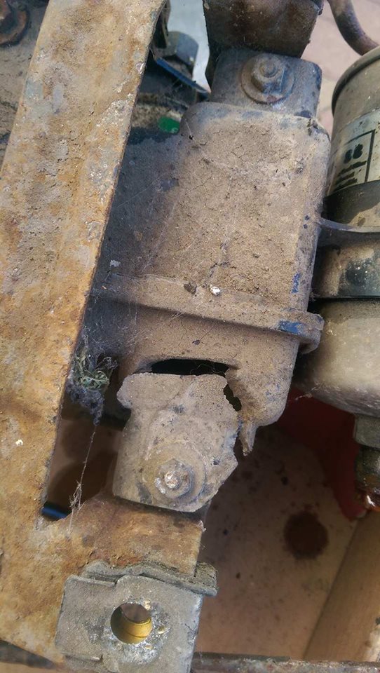

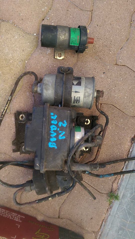

Après avoir parcouru plusieurs km, le problème est présent même à haut régime, c'est juste que papillon ouvert à fond on ne le sent pas. Finalement j'ai eu de la chance, un amis a récupérer en casse il y a 1 mois un ensemble pompe à essence et bobine sur une 8s de 85, qui avais du être arrêter depuis 5 ans environ, je vais monter les pièces une à une, si je vois un changement je devrais pouvoir trouver le coupable. Sur oscaro les ref correspondent, et sur mecatech ils indiquent que toutes les pièces sont identiques entre 8s et 16s, mon collègue a également le doseur distributeur mais la je doute que ce soit les mêmes, j'essaie demain soir. :biensur:
Une petite question concernant le réservoir tampon en photo, la pièces cassé n'est que le support ou elle fais bien partie du réservoir? :bizarre:
Messages : 2726
Re: Broute/accoup de 1000 à 3500 trs/min
J'ai l'impression que ça fait partie du réservoir tampon. Ca doit être réparable à la résine :bizarre:
