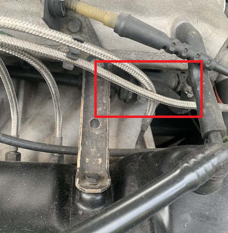

-Jai une petite pièce de cassée au niveau du collecteur d’admission et du couvre culasse, une petite durite vient s’y fixe et j’ai donc une grosse prise d’air. Je pense avoir trouvé le fautif principal !
Voilà à quoi ressemble cette pièce :
Seul soucis, c’est introuvable... et j’ai peur de ne pouvoir la sortir sans retirer le couvre culasse. Quelqu’un aurait des infos ? Notamment sur le démontage/remontage. Je tente de la sortir telle qu’elle ?
Au pire je pourrais tenter une réparation de fortune ( a priori ça a déjà été bricolé j’ai retrouver des copeaux de colle... )
