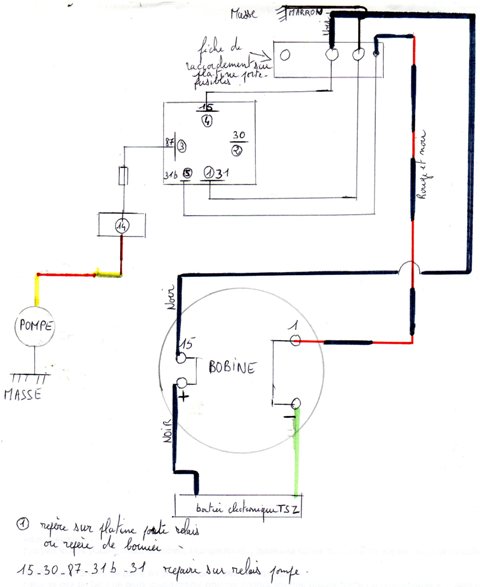

Re: démarrage très difficile à froid
Bonjour, sur les 1800 le relais de la pompe est commandé par le corps de l'allumeur. Regarde il ya une fiche dessus.
Cablage allumage 1800 ci-joint.
Bon voilà j'ai enfin trouvé; il s'agissait d'un mauvais contact sur un fil noir derrière la platine porte fusible.
Ce fil avait été coupé par l'ancien proprio (je ne sais pas pourquoi) et mal raccordé.
Je n'ai pas suivi ce fil mais je suppose qu'il va au +15 bobine puisque maintenant ma bobine est correctement alimentée et tout est redevenu dans l'ordre, OUF!
et merci pour tous vos conseils!
Sinon j'ai une autre question, peut-etre à mettre dans la rubrique "électricité" je ne sais pas....
J'ai maintenant l'aiguille de température d'eau qui reste à doite dans le rouge et qui clignote (ne s'éteint plus).
D'ou cela peut il provenir?

Oui, il s'agit bien des bornes 1 et 15 de la bobine.
De rien !cedric a écrit :merci marignan83 pour ces explications.
Trop tard ce soir, mais j'ai hate d'etre à lundi pour essayer tout cela.
Juste pour etre sure,
"Couper le contact et rebrancher le connecteur TSZ.
Débrancher le connecteur sur l'allumeur et mettre un voltmètre entre les bornes de la bobine."
Je suppose que tu parle de la bobine d'allumage. Ce sont les bornes 1 et 15 ?
merci d'avance
cedric

yves_b a écrit :Bon voilà j'ai enfin trouvé; il s'agissait d'un mauvais contact sur un fil noir derrière la platine porte fusible.
