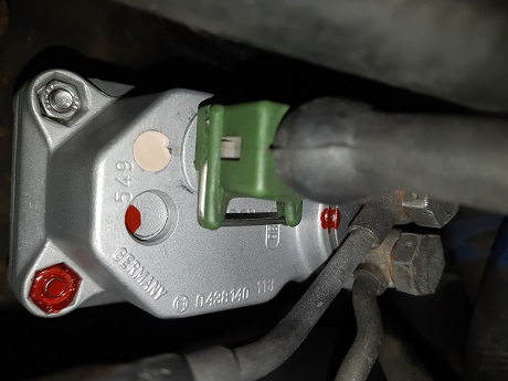

Loïc
Messages : 168
Localisation : Guyancourt 78
Re: Moteur Ev plus de puissance à chaud
Message par Loïc »
Régulateur Golf .jpg (64.36 Kio) Vu 2861 fois
Régulateur remonté, la voiture marche bien sauf à froid.....ralenti instable pendant 1 minute environ....elle tournait mieux avec le régulateur d'Ivan...bref, je vais rappeler le gars de "la clinique de l'injection" voir si il a une piste....
Pour info, j'ai payé 145 la restauration, c'est un forfait "tout compris", j'étais sur place donc j'ai pu discuter avec lui, type sympa et passionné ...belle pièce mais je préférerais que ça fonctionne.... :cry:
