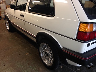

et voilà....
Re: Jantes Ronal
Pas mal ! :up:

Message par Loïc »
Ouais, je trouve que ça lui donne un petit air plus sportif, à voir dehors...au soleil... :roll: de toutes façons, je garde les tôles, moi qui préfère l'origine.... :P :P
Re: Jantes Ronal
Dommage... que la photo soit si petite!! Large mais joli!! Très jolie voiture! !! Bravo!

Message par Loïc »
pour info...je déterre le sujet... ça frotte pas mal en charge et sur les gros creux de la route quand la suspension se tasse, surtout à l'avant...pas trop de solution...
