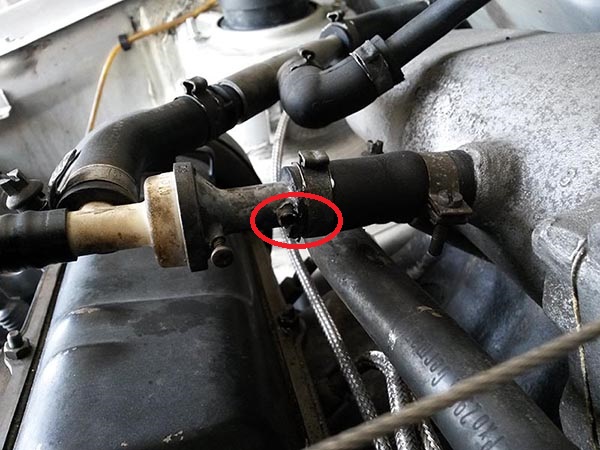

Je voulais savoir quelles solutions avez vous trouvé pour remplacer le clapet anti retour sur l’admission .
Il n’est plus disponible nul part...

plus de précisions, je vois pas de quoi tu parles

Message par JCS »
Ci dessus la photo Daniel ,

Bah , si c'est dispo , tu trouves ca partout.
J'ai changé le mien recemment.
Par contre , bon courage pour la durite rigide , c'est pas evident de la retirer et la remettre..............

Partout, c'est pas tout à fait ça :roll:
https://www.volkswagen-classic-parts.de ... e&dir=desc

"Par contre , bon courage pour la durite rigide , c'est pas évident de la retirer et la remettre..."
Comment t'as fait car vraiment, c'est la galère des galères !

Il suffit de la chauffer un peu au décapeur thermique!

ou dans de l'eau bouillante moins risqué

Ah super, je ne savais pas que c'était dispo en neuf ce petit clapet ! Merci pour le filon :wink:
