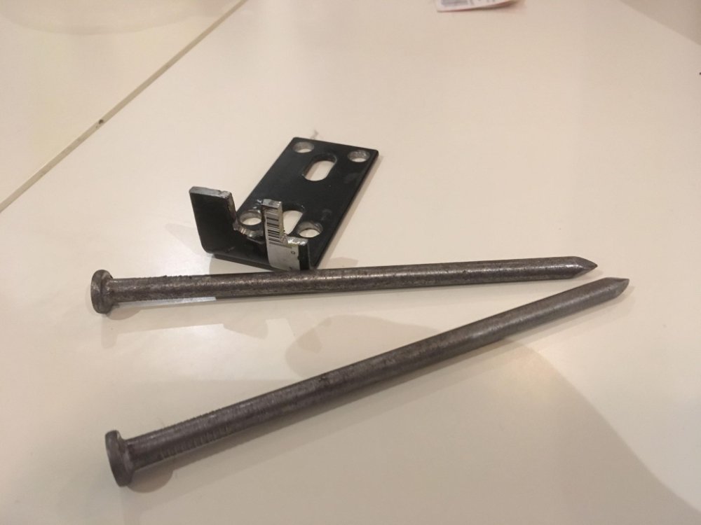

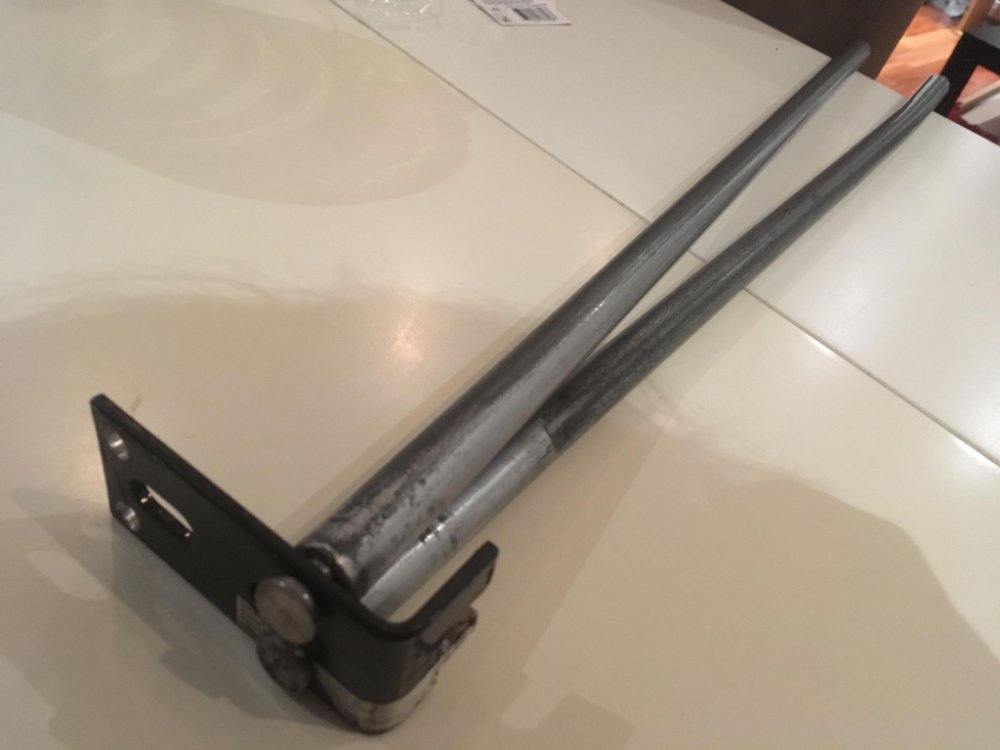

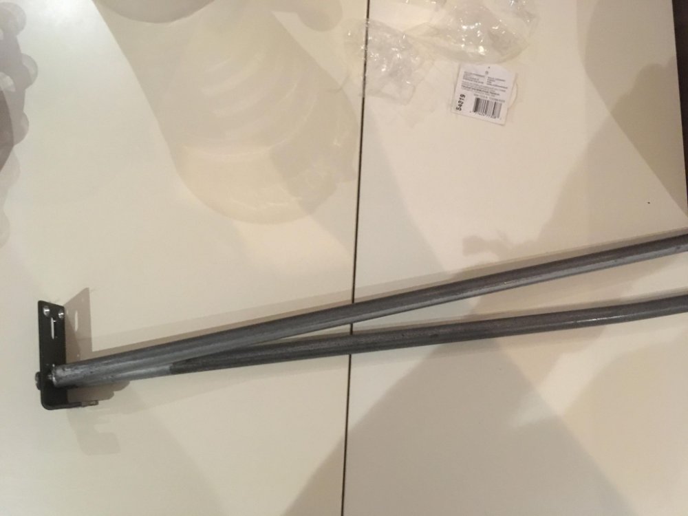

Bonne nouvelle j'ai finalement réussi à extraire mes 4 injecteurs.
Je me suis fabriqué un outil à l'aide d'un équerre bien épaisse, deux gros clous ainsi que deux barres métalliques.
