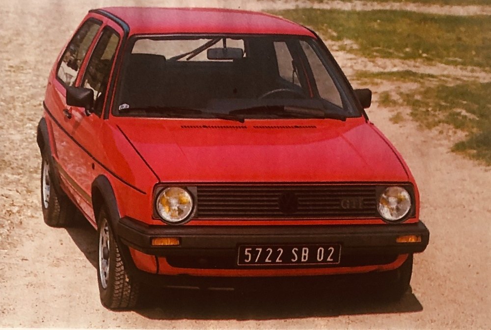

GTI 16S 1986/1987. référence couleur liseret rouge
TONKA a écrit : mar. 16 mars 2021 23:10L31B - MARSROT.
J'avais fait des recherches, sur les premiers modèles de golf 2 aussi apparemment.
J'ai comparé après coup mes deux calandres et ça correspond !
Sur les premiers Golf 2 GTI peut être avec le rouge orangé !
VW Golf 2 GTI rouge essai.jpg (117.52 Kio) Vu 8299 fois
Mais en mars 1985 ... changement de rouge ... c'est le rouge tornado que l'on retrouve sur les carrosseries ?
