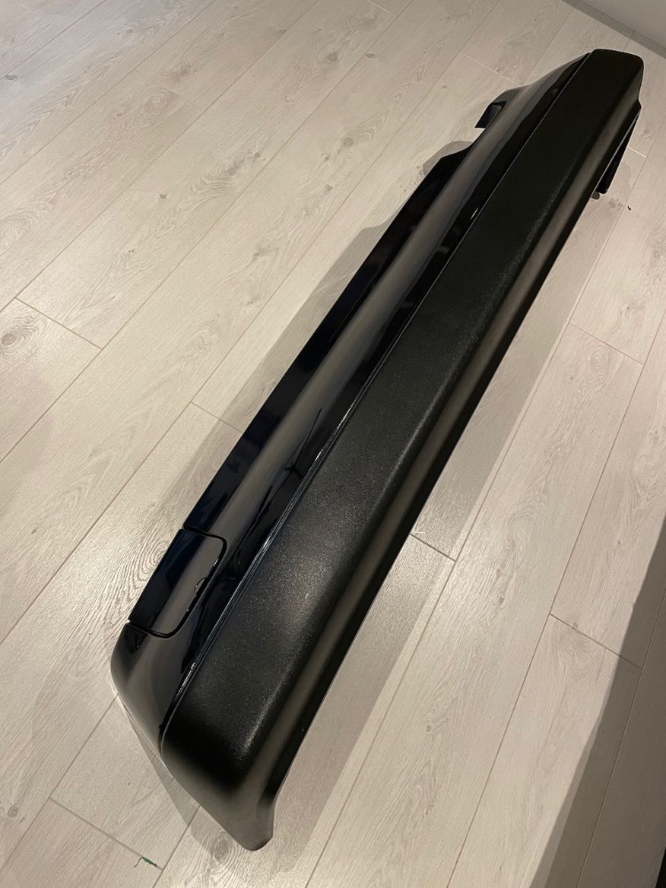

J'ai mon PC arrière qui a pris cher, à cause entre autre de la cire qui dégouline du hayon arrière.

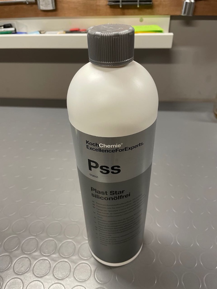

Après pas mal de renseignements, j'ai opté pour le PSS de chez Koch Chemie. C'est une marque allemande qui m'a été conseillée sur des forums de detailing.

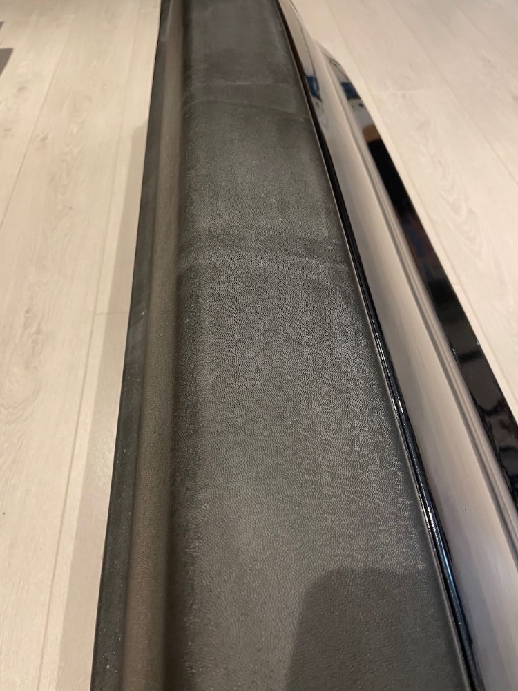

L'état avant :
Au passage, il va falloir jouer du pistolet thermique (mais pas pour le re-teinter !) histoire de redresser ça...
Sympa ces tâches blanchâtres

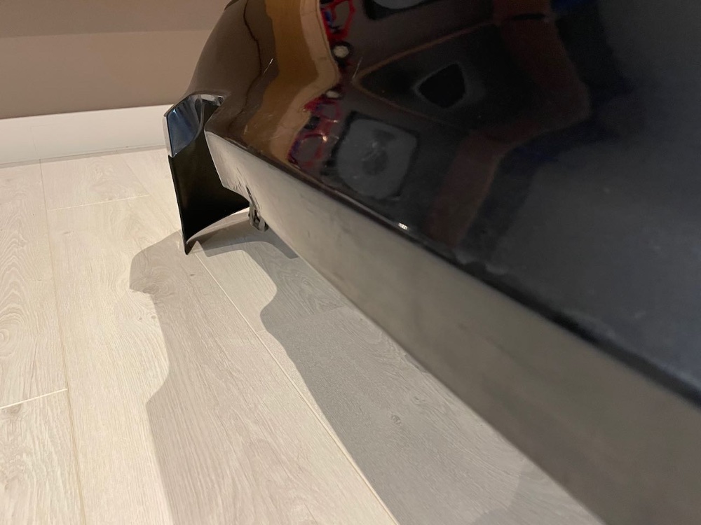

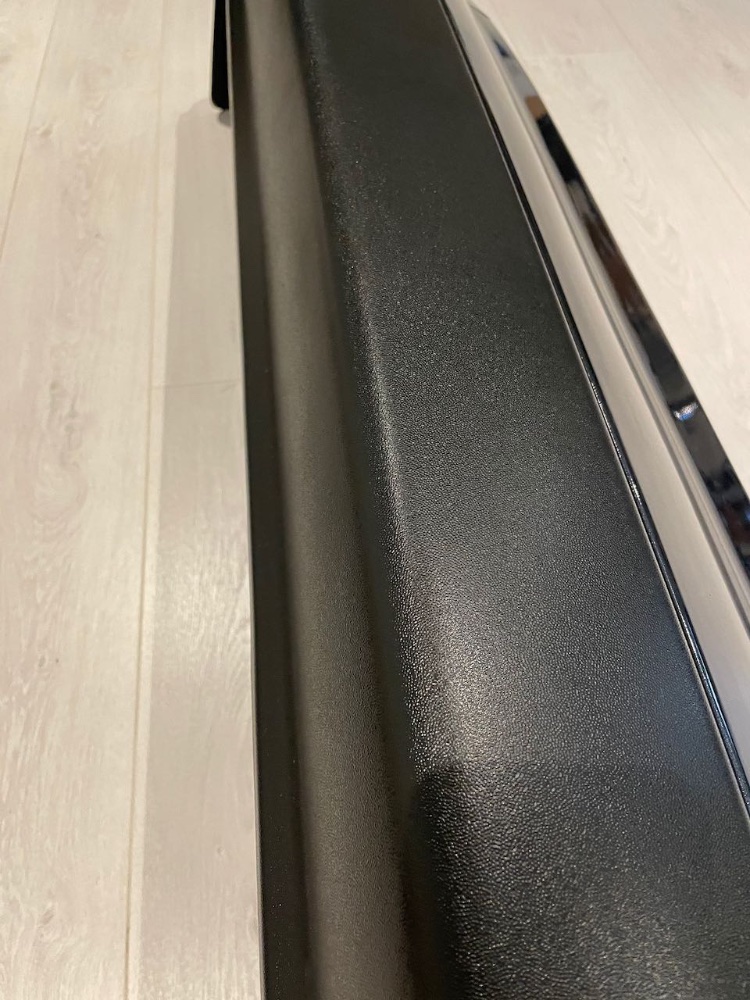

Le produit en question. Il est liquide comme de l'eau. C'est étonnant. Il faut utiliser un pad pour l'appliquer.

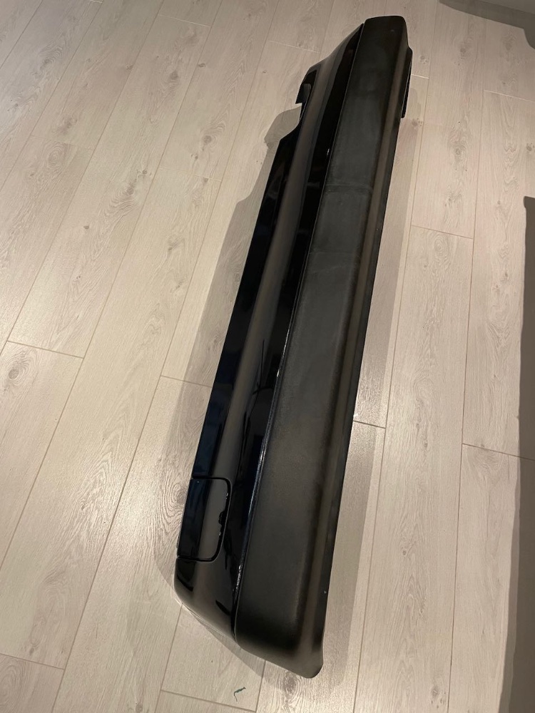

Après 15mn.

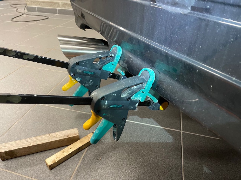

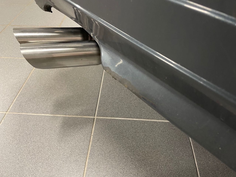

J'en profite pour redresser ma jupe. Je ne sais pas comment c'est arrivé (peut-être le silencieux a tapé, car je n'avais plus le tampon au dessus et à l'avant de la marmite)
J'ai fait ça à la "one again". Une cale en bois et 2 serre joint pour détordre sur la longueur)

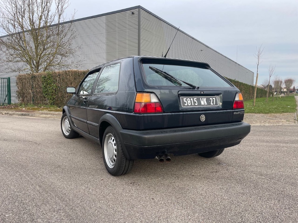

J'ai sortie mamie pour la première fois depuis qu'elle était sur chandelles, c'est à dire depuis octobre dernier.
Après un petit coup au karscher, je suis vraiment très satisfait du rendu.
Mais le juge de paix, c'est la tenue dans le temps. RDV dans 6 mois (En attendant, j'ai tout le reste des plastiques à faire)

Le temps semble s’être arrêté pour cette golf... Bravo pour la maintenance effectuée et le soin que tu lui porte :bravo:
Ps : c’est vachement discret une PB gros parchoc :P
Re: Rénovation plastique
Merci. C’est vrai qu’elle vieillit bien 🙏
J’ai en tête de mettre des RM dessus :wink:

le produit tient parfaitement, il ne fait pas un aspect brillant, ce que je recherchais.
Par contre, mes tâches de cire qui ont dégouliné sur le dessus du pare-choc (traces plus claire) se sont de nouveau un peu révélées. je repasserai du produit pour espérer en arriver à bout.
