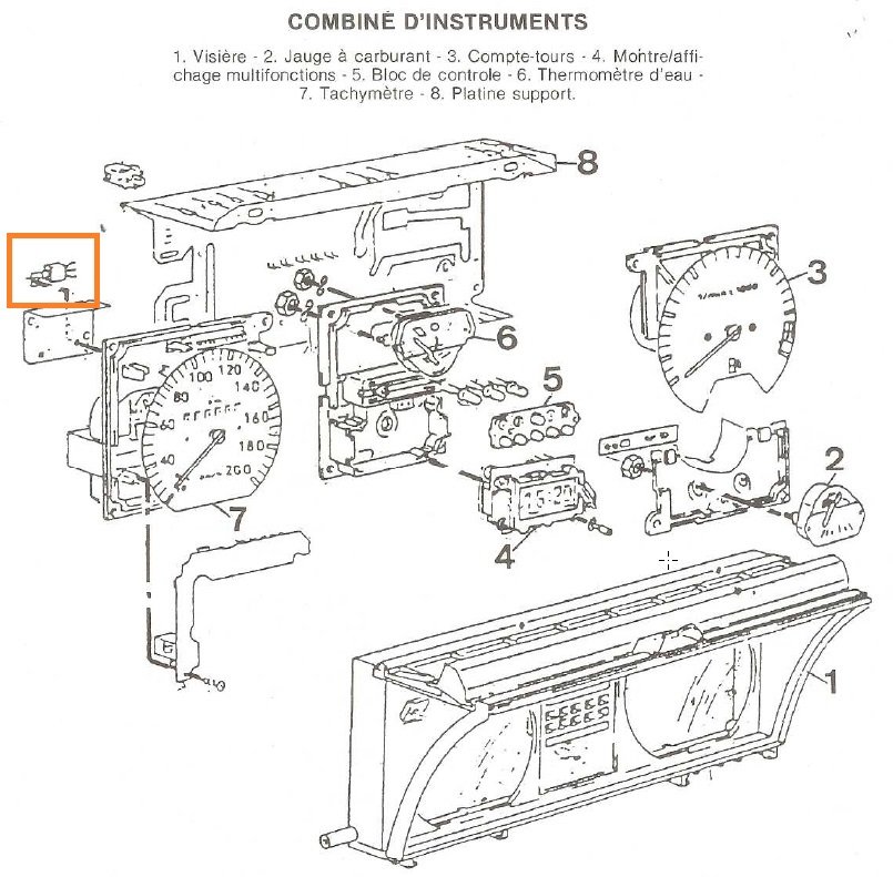

J'ouvre un post concernant ce petit composant situé à l'arrière du compteur de nos golf .
Il est appelé Tripode , Régulateur de tension ,Stabilisateur de tension , machin électronique enfin bref ...
Je n'arrive pas à trouver des explications claire sur ce sujet sur notre forum.
(viewtopic.php?f=34&t=7800&p=123411&hili ... 0Y#p123411)
par contre sur un site allemand j'ai trouvé ca ...
http://www.lt-forum.de/dokuwiki/doku.ph ... nungregler (Je traduit avec DEEPL.com)
J'espère avec votre aide que l'on arrivera à trouver la désignation , son utilité et surtout , Quand faut 'il le remplacé sur un compteur ? ( suite à un disfonctionnement et après vérification de tout les éléments).
Désignation :
TCA700Y ou LM7810
Utilité :
Régulateur de tension intégré monolithique en technologie bipolaire, spécialement conçu pour l'alimentation stabilisée des instruments de bord des voitures avec des accumulateurs de 12V. Ce circuit intégré se caractérise par une tolérance étroite sur la tension de sortie, un faible coefficient de température et est équipé d'un limiteur automatique de courant et d'une protection thermique contre les surcharges qui empêche la destruction du circuit intégré en cas de surcharges accidentelles, par exemple de courts-circuits.
Une ailette de refroidissement suffisamment grande doit être prévue, afin de garantir que, dans des conditions de fonctionnement normales, la température de jonction maximale admissible ne soit pas dépassée et que la protection thermique contre les surcharges ne fonctionne pas.
J'ai déjà trouvé son emplacement sur le compteur (couleur orange) ainsi que sur le schéma électrique ( J6).

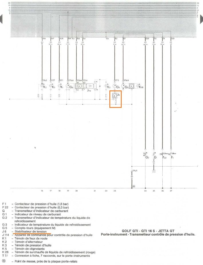

Il me semble que ce tripode n’agit que pour la température d’eau et la jauge à carburant.

D’après le schéma ? On dirai pas non ?

Il régule la tension, et donc les infos qui varient, comme la préciser Aurelien, j’avais aussi déduit qu’il était là pour la température d’eau et le niveau de carburant. Peut être aussi au niveau du retro éclairage.
Cela fait 12ans que je dois changer le mien suite à une jauge à essence qui ne monte pas au max plein fait, et une température d’huile qui prend 10 degrés dès que le compteur est retro éclairer...

ah ce serai à cause de ce composant!! car moi aussi quand j'allume l'éclairage , la température prend 10 degrés!

D’après le schéma , il sert à la régulation de tension de pas mal de composant du tableau de bord , pas que la jauge à essence et le liquide de refroidissement.
Il alimente d’autre système

En fait , non tu as peux être raison . Il sert essentiellement à ça pour l’indicateur de carburant et refroidissement

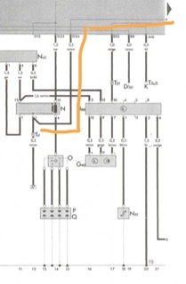

Le fil « e » qui ce trouve à l’horizontale.
Arrive de la partie ALLUMAGE. C’est la bobine qui fournit quelque chose . Du 12v sur la borne 1 de la bobine « N »? QUESTION?
Cela sert à alimenter tout ce qui est au niveau du porte instrument ?
