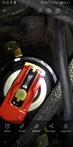

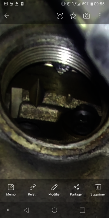

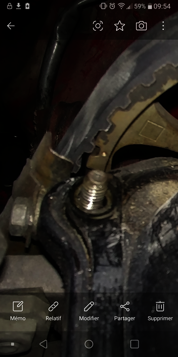

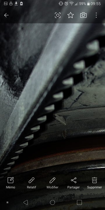

J'ai acheté une Golf GTI MK2 moteur PB et je galère un peu. J'ai 2 problèmes (qui sont peut-être le même au final).
- Problème pour démarrer à froid.
- Une augmentation des tours aléatoires
J'ai changé la sonde bleue de température, changer les durites de dépression, mis un nouveau joint sur la vis de ralenti, changer le régulateur de ralenti (acheté sur ebay mais qui semble fonctionner).
Des idées pour m'aider ? J'ai des doutes sur mon circuit de dépression et aussi sur le calage de ma distribution/allumage dont voici les photos. Pouvez-vous me dire ce que vous en pensez ?

Tête d'allumage

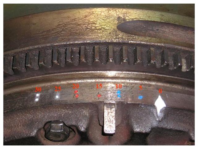

bref, sur ton volant moteur, il y a l'encoche, c'est 6°, pour le réglage de l'allumage. Donc le repère de PMH est plutôt le 0 ou le point à côté.
Tu devrais avoir exactement encoche flèche côté poulie de vilo.
Pour l'arbre intermédiaire, difficile à dire en l'état. il y a un repère mais il faut déposer le cache.. sinon, te procurer une lampe strobo et vérifier le calage.
Pour la culasse, il y faut que le point soit dans le prolongement du plan de joint. Donc, légèrement en dessous du plat du couvre culasse.

Sur le volant moteur, mon repère est placé entre le 6° et le 0°... mais lequel est le 6° et lequel est le 0°
Et surtout ma tête d'allumage (rotor) est-elle bien positionnée ? J'ai lu qu'il fallait qu'elle soit alignée sur le repère puis ailleurs qu'elle soit en direction de la culasse...je suis un peu perdu à vrai dire.

- L'arbre intermédiaire, c'est pas celui du bas, ni celui du haut. l'intermédiaire quoi
C'est lui qui entraîne l'allumeur et la pompe à huile.
- Le doigt d'allumeur doit pointer le câble du cylindre n°1 (bougie côté distribution). Comme je l'ai dit, c'est difficile sur les photos de se rendre compte du calage exact.
- Pour le PMH / 6° sur le volant moteur, je l'ai indiqué dans mon message: encoche = 6°.
Maintenant, si lorsque ta poulie de vilo est calée sur la fléche et que tu n'es pas sur le repère PMH côté volant moteur ( 0 ou point), c'est qu'il y a un problème...
Si la poulie de vilo est bien montée (il y un détrompeur) et bien positionnée, alors cela peut être plus grave: Si jamais la vis centrale de la 1ère poulie de vilebrequin (la petite, qui entraîne la courroie de distrib) n'est pas suffisamment serrée, alors elle se décale par rapport au vilebrequin.. et cela décale la distribution. Dans ce cas, il faut déjà déposer la distribution, déposer la petite poulie de vilebrequin. Puis vérifier l'état de la poulie ET du vilebrequin. Si c'est juste la poulie, ce n'est pas trop grave. Si jamais le vilebrequin est endommagé, c'est beaucoup plus embêtant.

Le repère sur le volant moteur pour le point mort haut est celui de droite marqué 0, sur ta photo il n'y est pas tout à fait (contrôler avant le bon emplacement du repère de la poulie d'arbre à cames)

Mon doigt d'allumeur pointe bien sur la bougie 1 par contre effectivement mon repère sur le volant moteur n'est pas bien aligné. J'ai lu ailleurs qu'il fallait plutôt qu'il soit aligné sur 6° (grande encoche?) plutôt que 0° (petite encoche ?). Comment dois-je faire pour l'aligner ?
