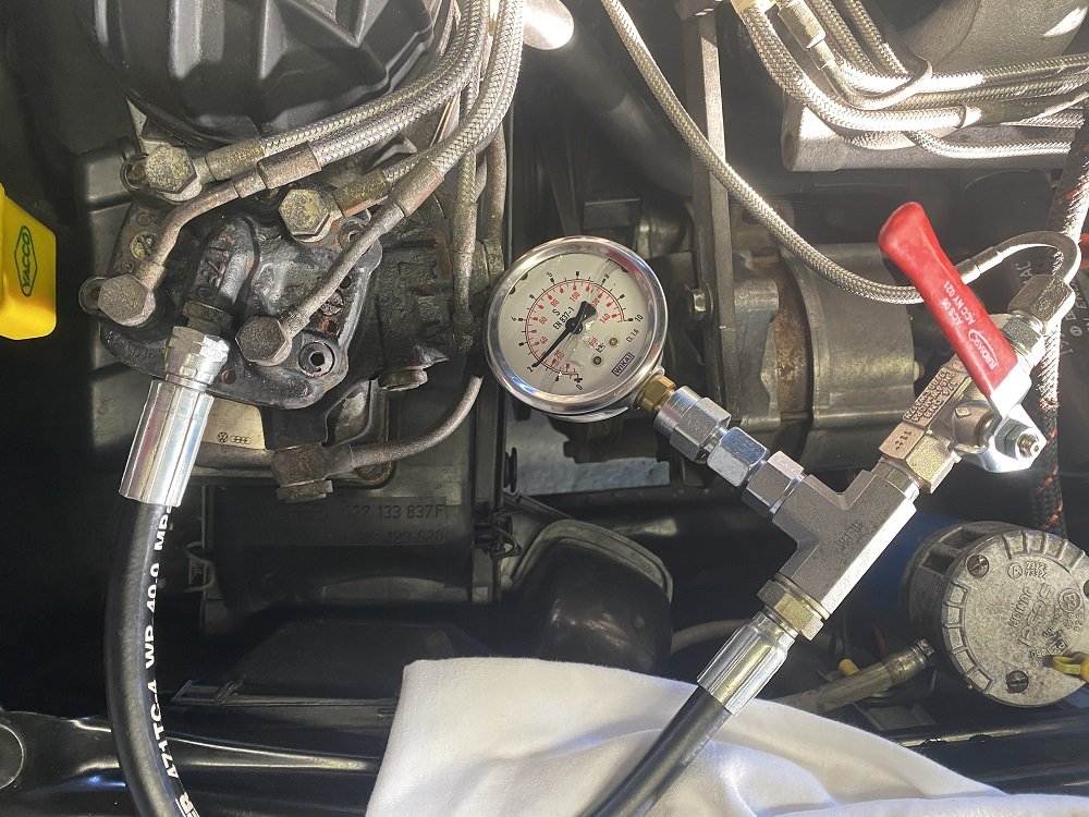

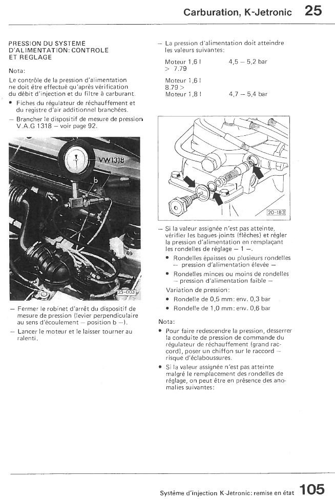

Le mano ne se branche pas sur les banjos, mais ici
Il faut dévisser l'écrou en laissant le petit mamelon en place
Ensuite raccorder les deux bouts du tube du mano sur le DD et sur le tube démonté.
Le mano se monte grâce à un raccord genre air comprimé sur le té en laiton au milieu du tube caoutchouc.
Ensuite au moyen du robinet qui est sur le tube, tu peut choisir la pression principale ou la pression de commande.

Re: Réglage injection
Tu n'as pas compris, la conduite qui va au régulateur doit être maintenue branchée pour mesurer la pression de commande!
Donc le mano doit être placé en T sur la conduite!

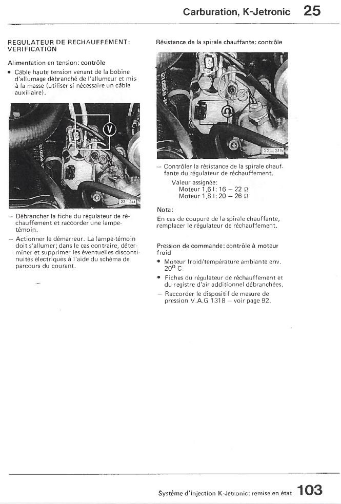

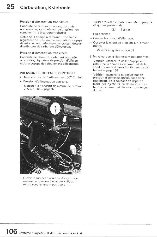

Voir ci-après le Manuel d'atelier

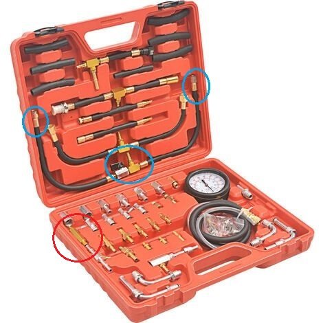

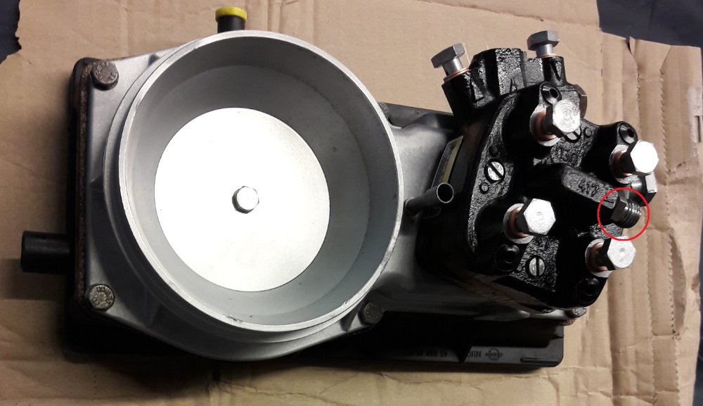

Je ne vois pas de différence entre ce que tu as entouré sur la mallette rouge et le lien ebay :bizarre:
Messages : 998
Il faut ajouter la pièce dans le rond rouge d'un des 2 côtés pour avoir le bon raccord.

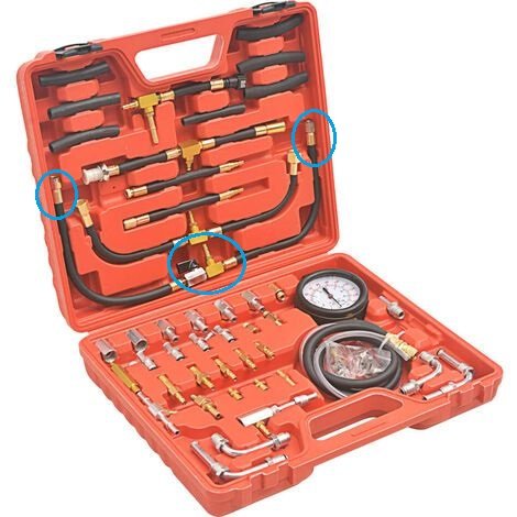

Autant pour moi, j'avais pas vu ce lien!
Malheureusement sur le mano présenté, ce n'est pas du tout les bons raccords :shock:
Voir le manuel d'atelier ci-dessus, je crois que VW a juste :lol: :lol: :lol:
Et aussi la photo, on voit très bien le branchement
