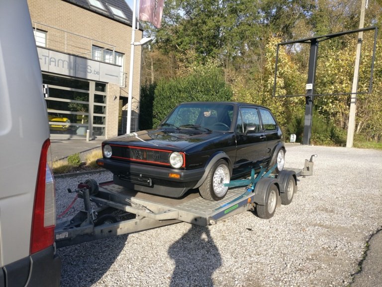

Ce jour est arrivé, je vous présente la Golf 1 GTi 1982 de mon père.
Après avoir eu un F150 et une Corvette C3,
il a décidé de retrouvé son premier amour :woohoo:
Ayant eu une 79 noir dans les années 80, il (et moi même) sommes parti à la recherche d'un beau modèle. La couleur importait peu mais l'option indispensable est le toit ouvrant d'origine (et non pas une verrue découpée dans le toit).
Bon perso, une One je n'étais pas chaud, je le poussais vers les G60 mais rien n'y a fait :nontsstss: :lol:
Nous avons été en voir plusieurs, jusqu'à ce qu'un jour mon père m'envoi une annonce d'un professionnel à 25min de chez moi.
J'ai été voir le lendemain si elle en valait la peine, et après 2h d'inspection, feu vert.

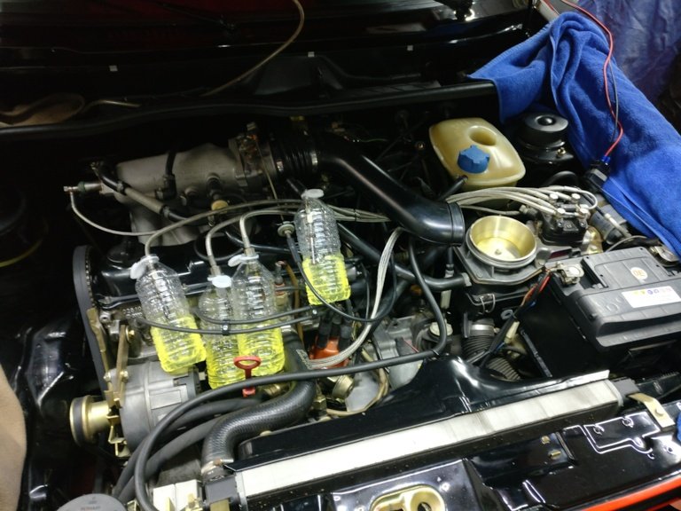

Le ralenti est assez chaotique et j'avais ouvert un post car lors de la mise en route du ventilateur de refroidissement le ralenti chute à 4-500tr/min puis cale.
Après avoir vérifier le débit des injecteurs, le fonctionnement du tiroir d'air, du WUR, les pressions de commandes...
J'ai fais appel à la personne qui avait fait mon EPROM sur la PB.
Après diagnostique, il se trouve que l'AAC est un 276, que le WUR est un de 16v (je l'avais vu), le volant moteur est allégé et le K-Jet est d'une 1.6L... (il y a également un 4-1 pour info).
Je comprends pourquoi je n'arrivais pas à descendre le CO en dessous de 3.3...
"Prépa classique" mais ça ne fonctionne pas, le plateau sonde de 1.6L est bien plus grand que le 1.8L, trop d'air, aucun punch + broutage à la conduite.
La différence est bien visible, 1.6 à gauche / 1.8 à droite:
Réglage du WUR à 3.2 bar et installation d'un plateau sonde de 1.8, réglage Co à 3.5 (plus bas elle se coupe) ET voila, une GTi qui fonctionne !

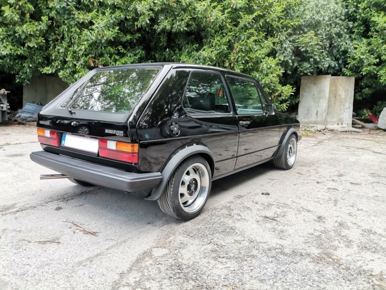

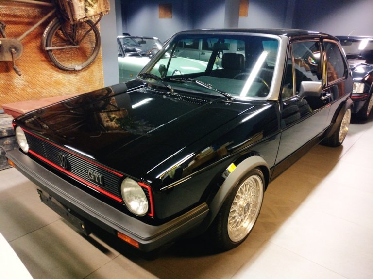

Très jolie et propre Golf 1, et ce de tous côtés c'est rare!! Bravo!! De plus très très jolie configuration noire toit ouvrant et vitres teintées!
Nota Le becquet haut de hayon, c'est un Kamei pas un votex (votex n'existait pas encore à l'époque des Golf 1, c'est en Golf 2 :D , 84 que c'est apparu je pense).
Dans la suite quelques menus détails,

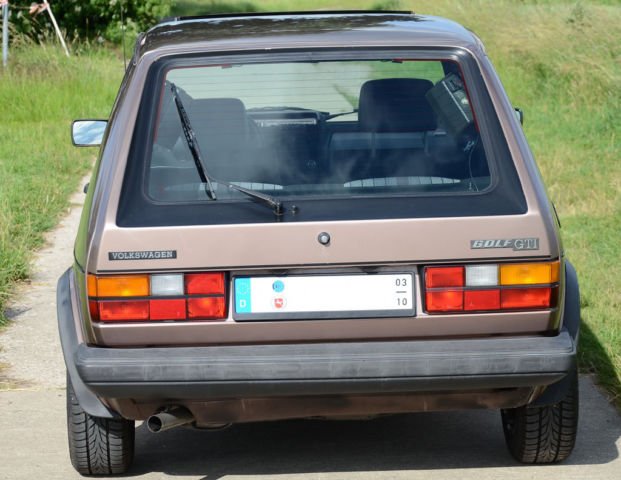

En regardant la photo 3/4 arrière j'ai l'impression que les logos arrières sont décalés un rien vers les haut et le centre.
Une petite rareté de "G34 W64 perlerosé" pour exemple :lol: (ne cherchez pas les hauts parleurs... ils ne sont pas sur la plage !! :lol: :herbe: :grimace: )
Sinon sur les feux arrière, le liseret interfeux arrière noir satiné qui s'estompe.
En réfléchissant je me demande si cette voiture n'était pas à "Danilobe" du côté de Namur. Elle était à Ciney vers 2007. Une ancienne grise totalement refaire et remontée noire avec grand brio ! à voir!

Re: La One du Padré
Bertrand l'oeil du faucon :o :bravo:
En effet, les trous pour les logos de coffres ont été fermés, nous avons collés les logos mais apparemment pas exactement ou ils doivent se positionner :tefou:

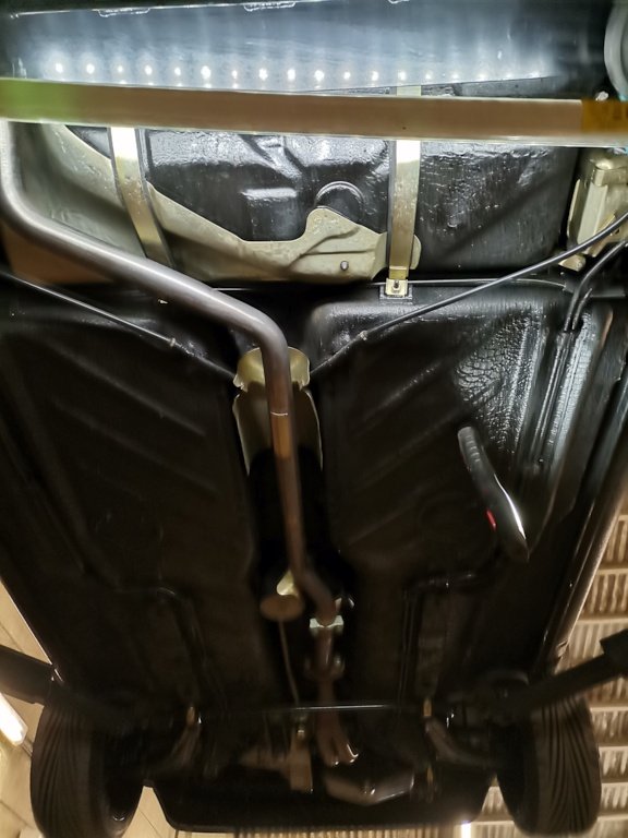

Il a bon gout le padré, mais par contre il n'a pas trop peur pour ses oreilles... le bruit est supportable ? Ca manque de silencieux sur la ligne :bizarre:
Pour le ralenti, tu la laisses dans l'état pour faire une nouvelle passe de réglage de l'injection une fois l'AAC d'origine posé ?
Messages : 1735
Re: La One du Padré
Et bien contre toute attente, je pensais qu'entre 3000 et 4000 cela allait être l'horreur et bien c'est tout à fait correct.
Ca n'a rien avoir avec une ligne full tube comme j'ai eu sur la PB et quand tu enlèves le tube S sur Golf 2.
Je ne connais pas le diamètre, à l'oeil je dirais du 45 ou du 50 mais ce n'est pas du 55 c'est sur.
