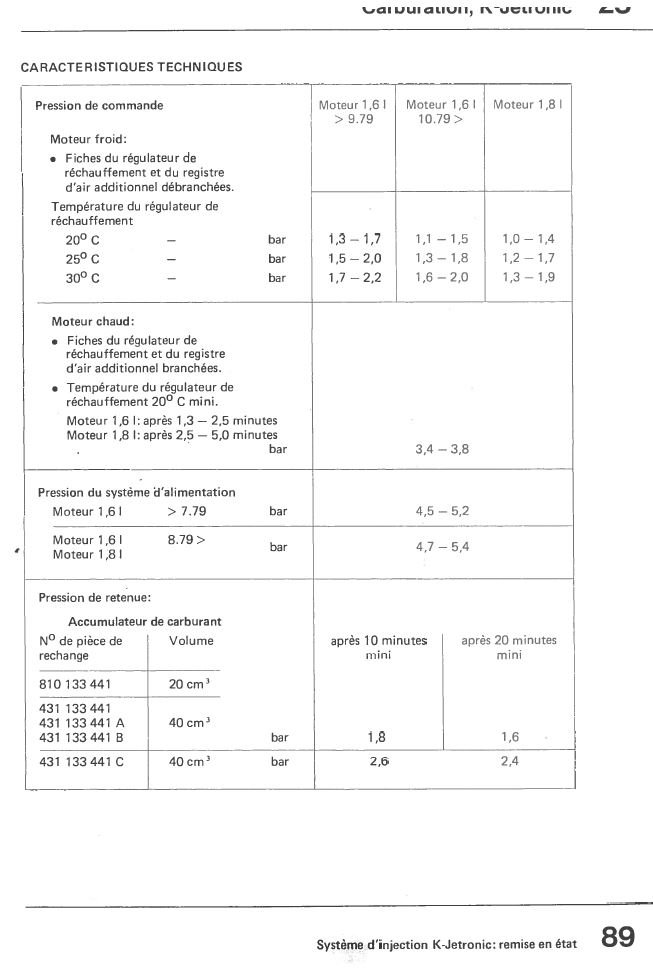

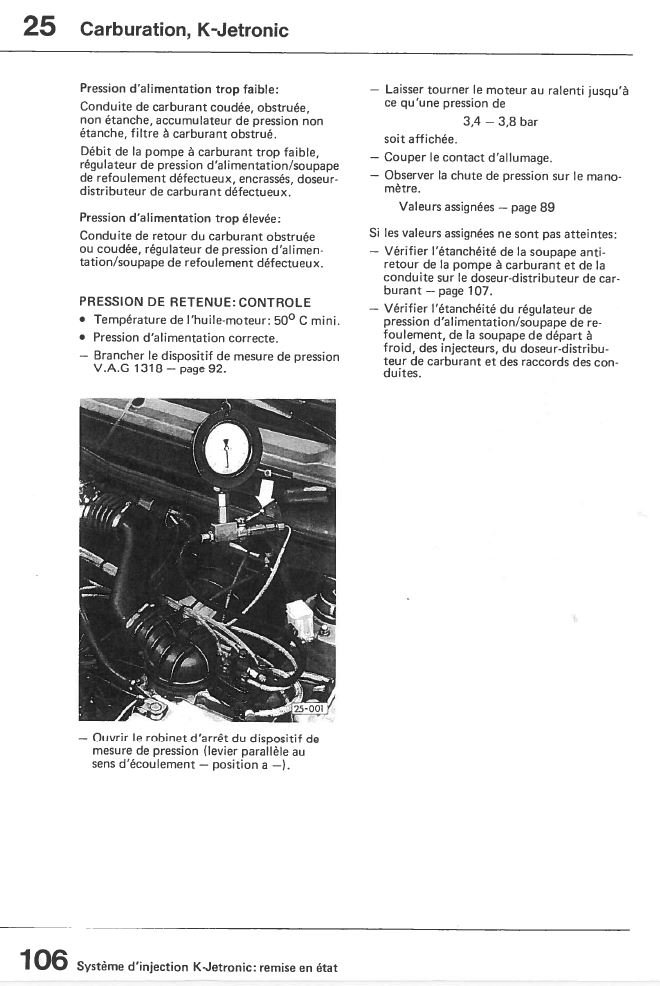

Accumulateur de pression d'essence à l'arrière sous la voiture vers la pompe à essence.
Etat général, fuites ??
Contrôle de la pression de retenue
Pression de retenue.JPG (108.68 Kio) Vu 1118 fois
Pression de retenue valeurs.JPG (75.42 Kio) Vu 1118 fois
