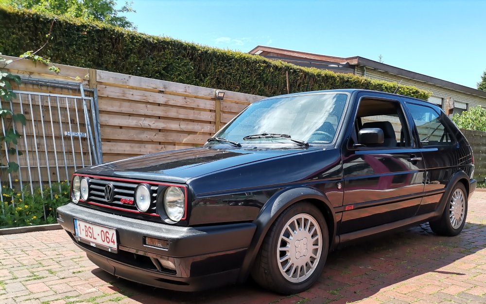

Je vous laisse regarder :
La je vous avoue que j'étais déjà plus enjoué mais il faut bien inspecter, c'est une Golf oui mais ou les pièces sont vachement plus onéreuse q'une GTi, rien que le kit d'extension extérieur, le compresseur...

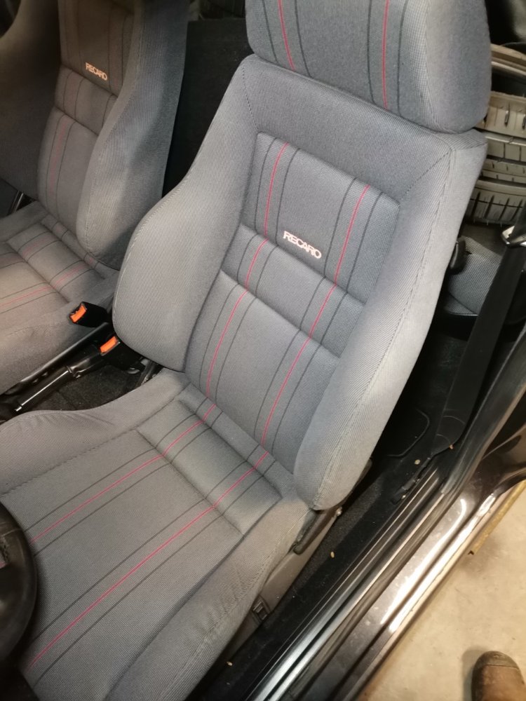

La peinture a été refaite correctement, elle a le toit ouvrant, les Recaro, l'échangeur en façade (c'est une Allemande).

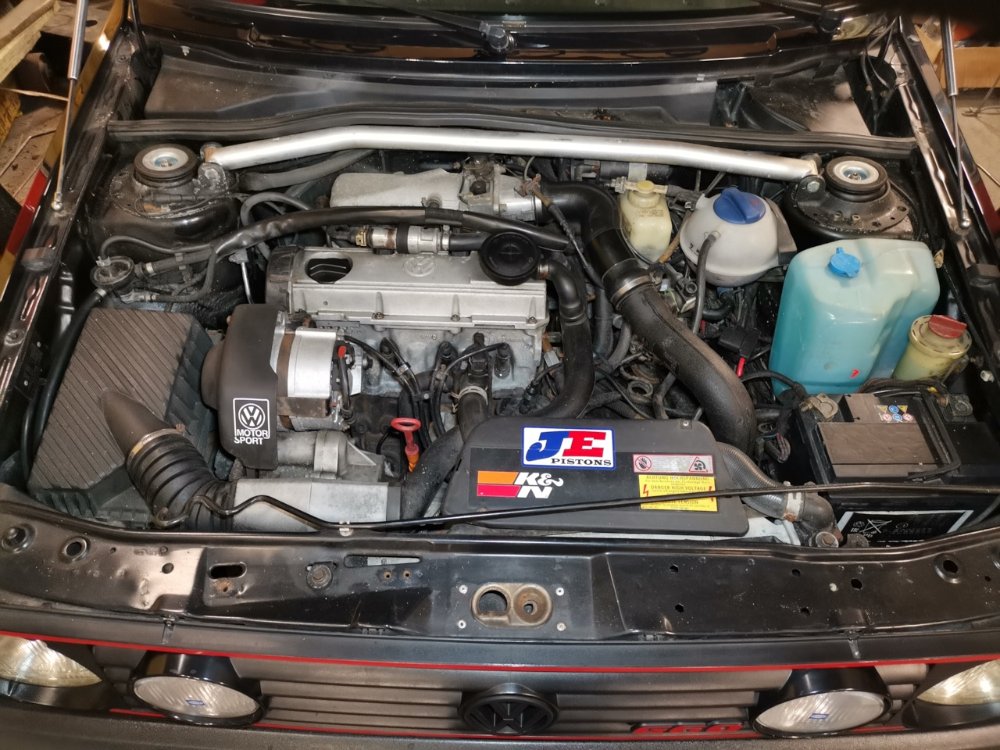

Le moteur a été refait car un piston a fondu avec l'ancien propriétaire, des pistons JE ont été montés avec un RV peu plus important, poulie, arbre à came, collecteur, ligne d'échappement complète...
Trains avant/arrière, freins refait à neuf.
Elle me plait, je veux craquer mais non ! :zen:

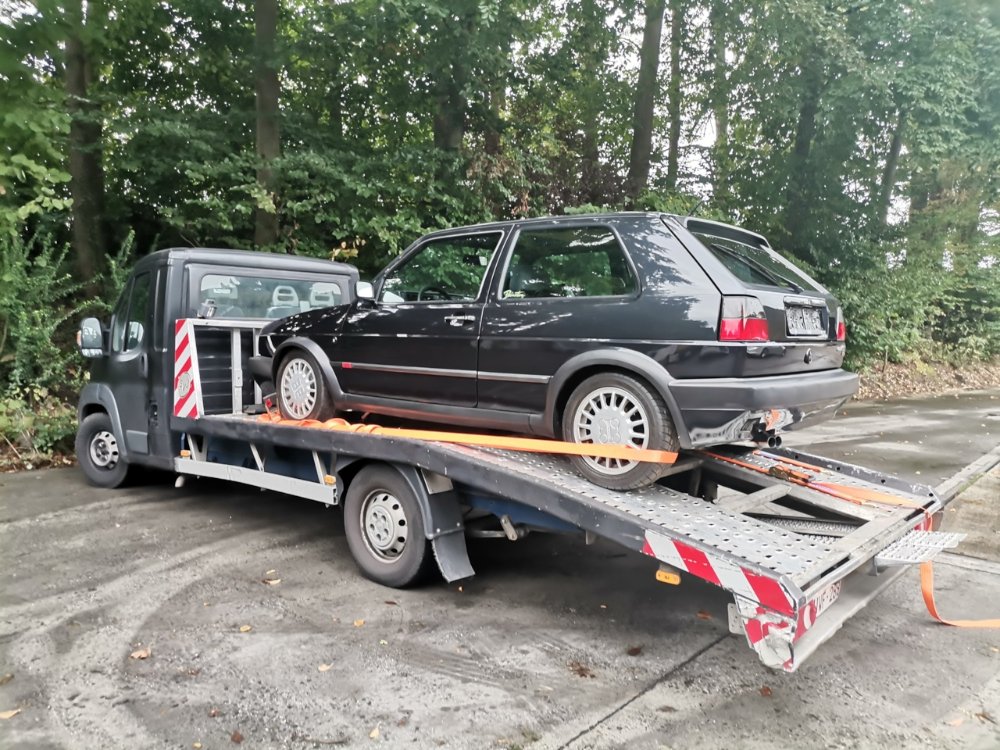

Mais aujourd'hui :
Elle est à la maison :hourra:

Pas mal de frais on déjà été fait, je vais démonter le compresseur et le faire vérifier, j'ai déjà envie de sortir le moteur pour lui refaire une beauté mais ce n'est pas une priorité :D

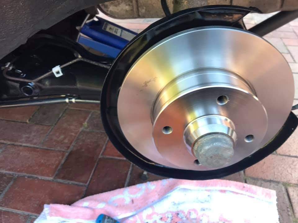

Il faut purger les freins mais l'huile n'arrive pas à l'arrière, le compensateur a une salle tête, la pompe fait bien "bziiiit", le purge se fait contact mis selon la procédure mais rien n'arrive...

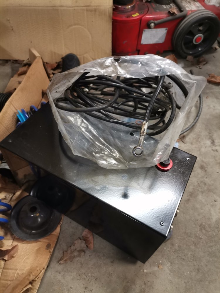

L'ancien proprio à changer les suspensions filetés KW avec réhausse hydraulique qui fuitaientt par des origines mais il fallait retirer le réservoir et les canalisations :

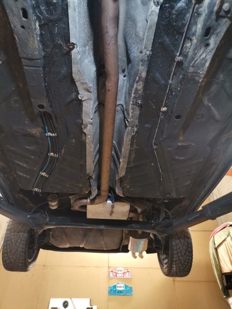

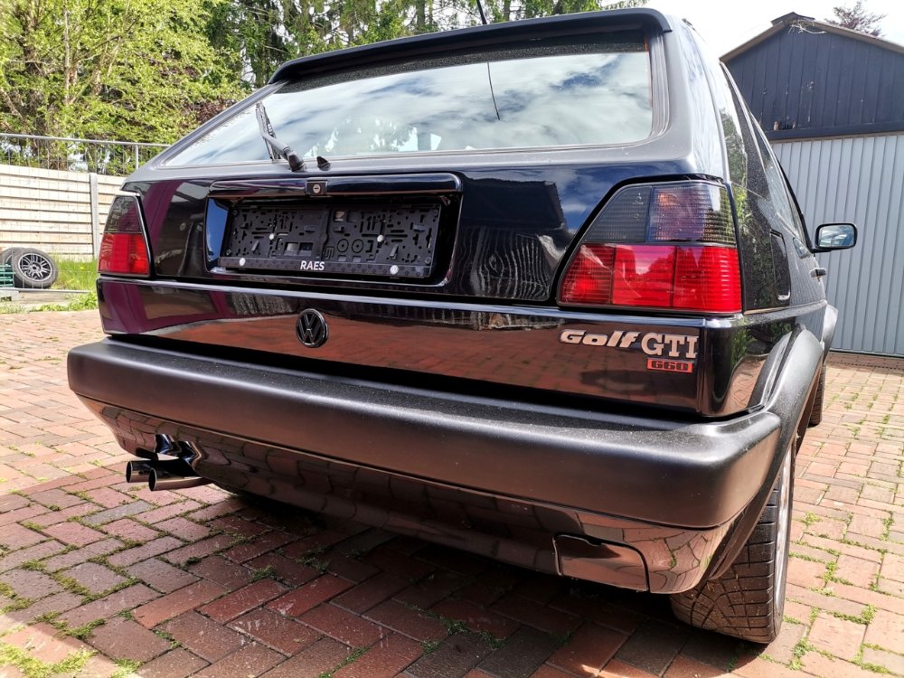

Check de l'échappement en inox, pas de cata ni de pare flamme...

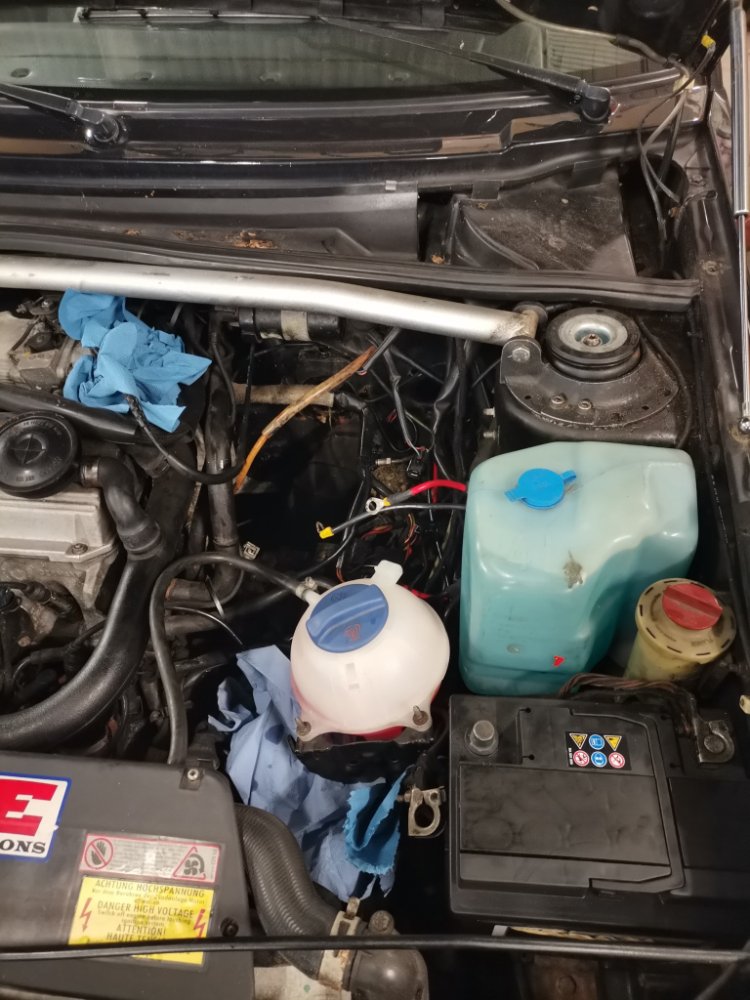

Pwouaa c'est laid !
Pas serré:

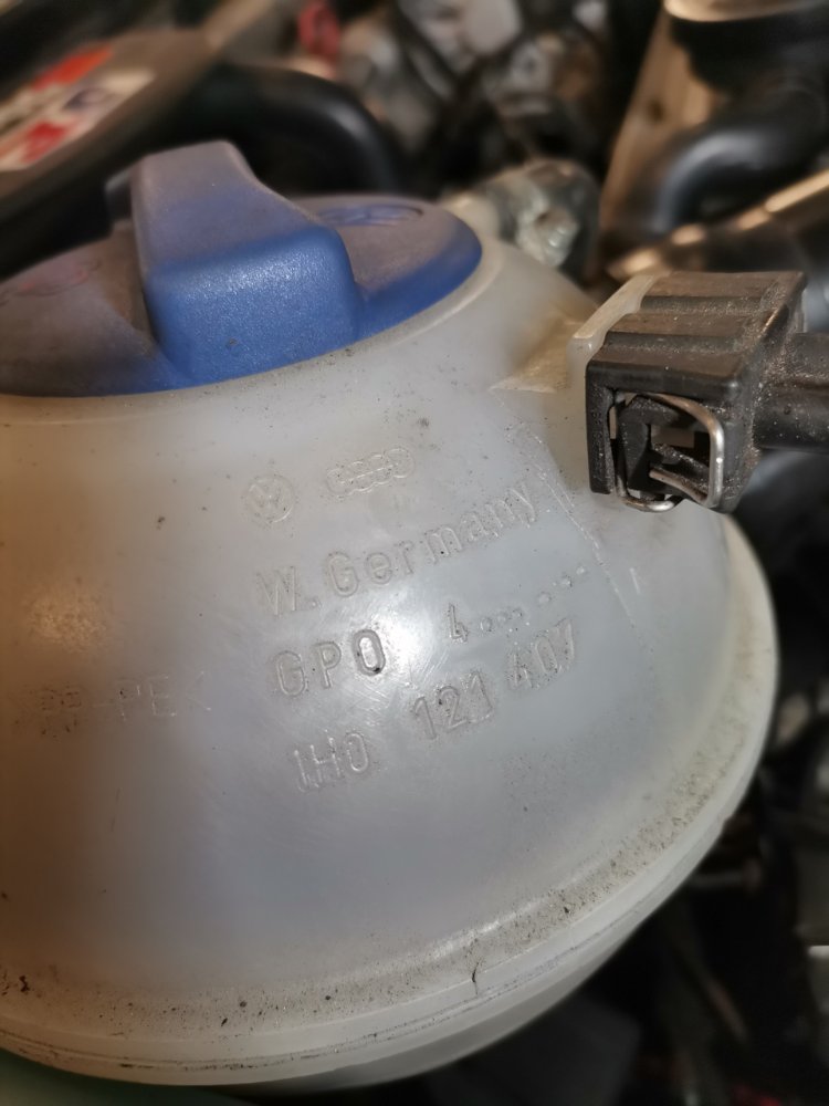

Vase d'expansion de Golf 3 VR6:

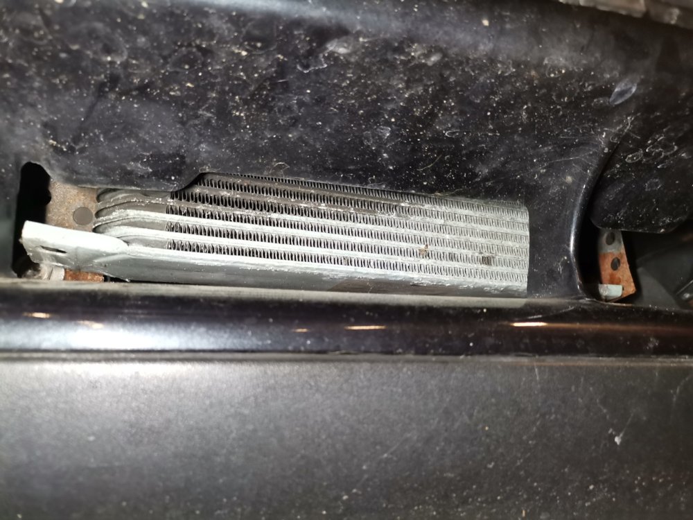

Il y a un refroidisseur d'huile, je ne vois pas pourquoi :moche:

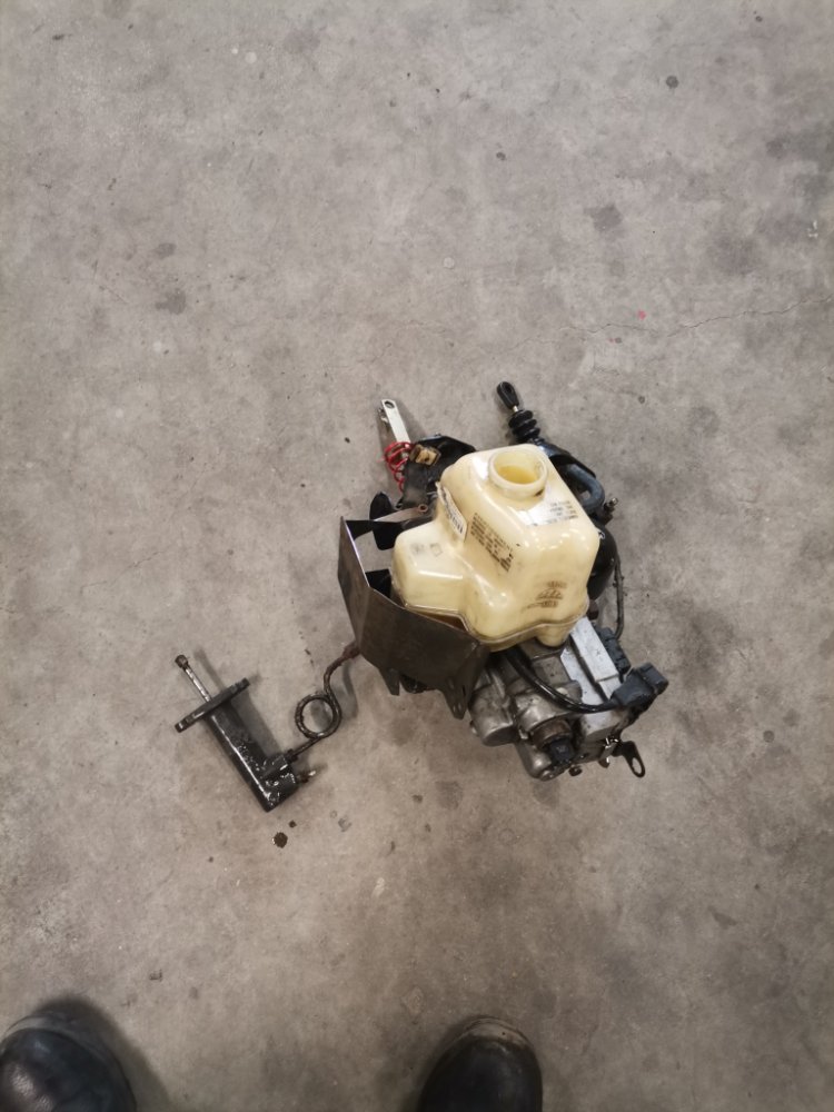

Donc, j'ai remplacé le compensateur de freinage car c'est une pièce qui vieilli mal.
J'effectue la purge des étriers arrières:
bocal full
contact mis
je pousse sur le pédale de frein
mon père purge l'étrier arrière droit, l'air et le liquide sortent. La pompe envoi bien le liquide.
Même chose pour l'arrière gauche.
(avec une pause entre) mais la pompe s'enclenche et s'arrête bien donc elle se met en pression.
Purge des avants, sans contact, tout va bien.
Purge de l'émetteur d'embrayage.
Purge du récepteur d'embrayage.
Je démarre et pousse sur la pédale de frein, celle-ci s'enfonce jusqu'au bout, aucune résistance.
L'embrayage fonctionne parfaitement.
Re purge de tout, même chose.
Je ne comprends pas, la pompe monte en pression car le liquide sort bien à l'arrière et lorsque la purge est fermée, la pompe s'arrête donc elle fonctionne.
Du coup je l'ai sortie pour la nettoyer, vérifier ce qu'il ne va pas.
Franchement, ça ma saouler, ça fait trois weekend que je suis dessus, à purger, tout ça pour quand même tout sortir, j'avais la haine, puis l'huile de freins quel bonheur d'en avoir plein les pates, j'avais envie de le jeter à la benne directement ! :ddd: :noir: :noir:
J'inspecte ça se weekend. :boxe:

Hum étrange... Tu purges avec quel appareil ou méthode?
