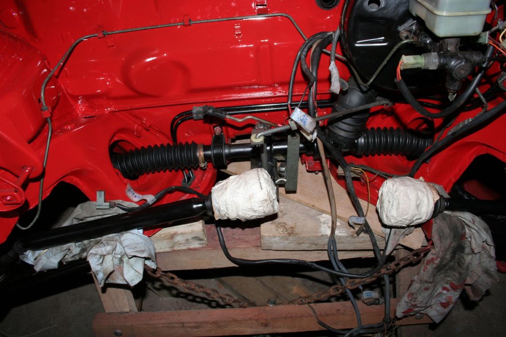

Si ça peut t'aider à imaginer ce qu'il te faut, regarde ça :
Je dirais cliquet et petite rallonge et quelques clés plates.
Si tu as défait le cardan côté intérieur, la crémaillère doit pouvoir descendre un peu et te donner de la place pour atteindre le boulon/écrou qui serre sur l'axe de la crémaillère.
Par contre, à y regarder de plus près, tu auras ptet la tringlerie de boîte à désaccoupler et le support de boite.
J'ai déjà sorti la crémaillère avec le moteur en place, mais je ne me souviens plus ce que j'avais dû démonter.
