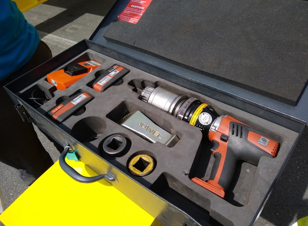

Sinon dans les beaux jouets, polyvalent que j'ai utilisé une boulonneuse à chocs dynanométrique calibrée avec plage de 100 à 1300NM :-)
Chez Juwel en accus ils montent jusque 4000Nm avec carré d'1 1/2' :hinhin:

Salut, effectivement c'est un sacré jouet, ça doit couter une blinde!
Pour ta ferex 400nm, tu attribues ça non efficacité au manque de puissance de la machine ou à la marque?
Re: Choix de puissance de boulonneuse.
à la machine qui n'est pas un outil mais un "jouet" de bricoleur :D
