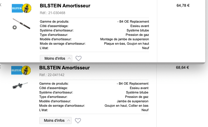

Je cherche la bonne référence pour commander 2 bilstein, B4 à l'avant de nos golfs ;
Il y a deux refs sur auto-doc, qui vont tte les deux pour l'avant, mais quelle différence selon vous (à part les 4€ niveau prix) ? ⬇️
Capture d’écran 2021-10-26 à 10.40.28.png (86.59 Kio) Vu 5852 fois
je ne vois pas pourquoi 2 références pour l'avant. Quelqu'un a une idée ?

Une fournie avec la jambe de force, l’autre non. Si tu commandes sans la jambe de force, assure toi que celles qui sont montées sur ta voiture ont bien un embout dévissable.
Re: La jungle des références - Bilstein B4 pour nos Golfs
A priori tu as la jambe de force complète scellée ou bien juste la cartouche.
J'aurai tendance à dire:
si tu as une jambe de force complète scellée sur la voiture, tu ne peux prendre que la jambe de force de remplacement
si tu as une jambe avec cartouche, alors tu as le choix. Tu peux prendre la jambe de force complète ou juste la cartouche
si tu ne sais pas, alors mieux faut prendre la jambe de force complète
Qqun peut confirmer?

Vous êtes trop fort !
Je n'ai rien, je restaure intégralement et mes amortos étaient morts...
donc modèle avec jambe de force complète avec cartouche, à 68€ ?

Merci ! J'ai pris celui avec jambe de force, complet.
