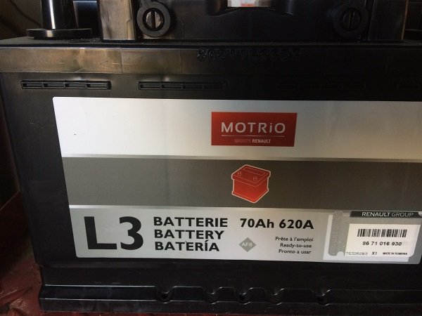

Re: Quelle batterie pour une 16s (avec clim et DA) de 1989 ?
Bonsoir à tous,
j'ai remplacé ma batterie le mois dernier sur la 16S (sans dir. assitée , sans clim.)
J'ai mis la même que d'habitude depuis des années, une L3 278 X 175 X 190, 70Ah 620 A .
ça a toujours très bien marché, avec les 2 codes H4 en 90W et les 4 pleins phares en 100W
Ce coup-ci c'est une une Motrio
Ca confirme celle que j'ai trouvé ! C'est commandé, merci de ton aide
J'ai lu ton message tardivement, merci de ton info.Laurent79 a écrit : ven. 12 nov. 2021 21:58 Bonsoir à tous,
Elle a l'air d'être surpuissante, la tienne !
J'ignore si j'ai la mm puissance de phares que toi, je suis en 100% origine...
