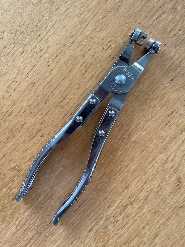

Premier conseil : ne vous lancez pas si vous n'avez pas cet outil : la pince à colliers auto serrants. C'est pour les deux durites reliées au radiateur, juste derrière, à gauche de la bobine. Vous pouvez vous amuser avec une pince multiprise, mais...
- vous allez passer un temps pas possible
- vous allez vous esquinter les mains
- vous risquez d'abimer les périphériques du moteur

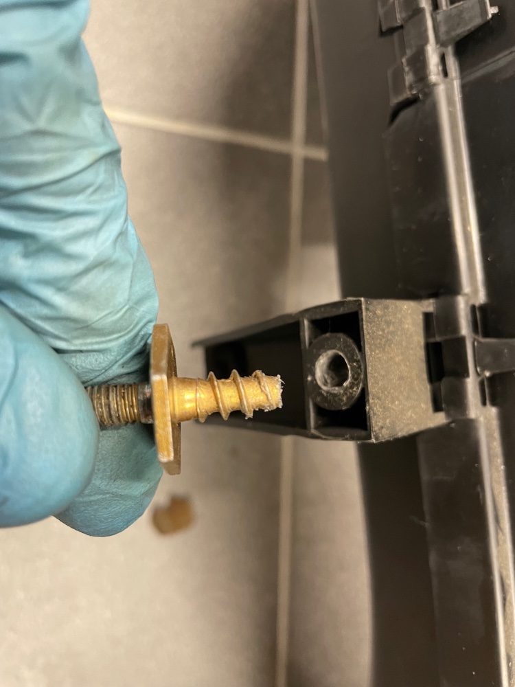

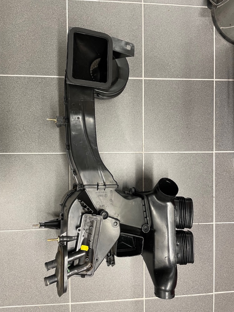

Une difficulté (inutile) que j'ai eue, concerne l'un des 3 écrous à dévisser dans le compartiment moteur. L'un d'eux tournait dans le vide, et je me suis embêté à l'enlever, car je ne savais pas comment il était fixé de l'autre côté (je pensais qu'il était foiré dans le plastique). En fait, il n'était plus vissé sur le bloc, donc j'aurai pu enlever ce dernier sans souci puis l'écrou par la suite... Bref !

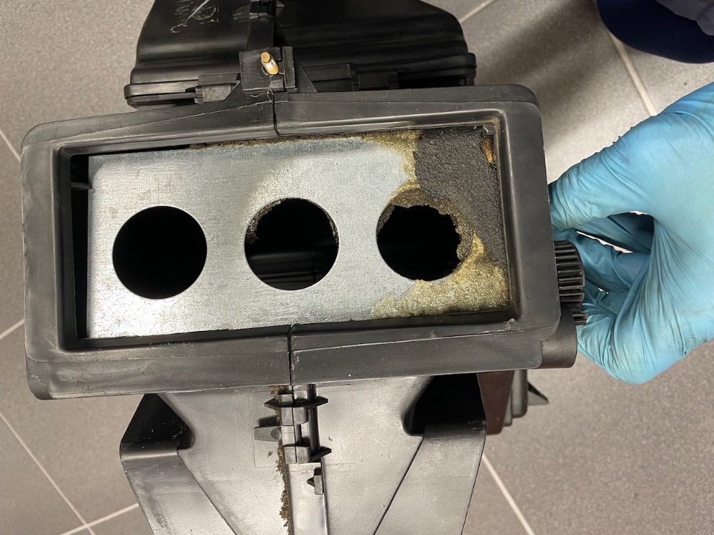

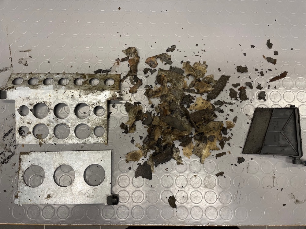

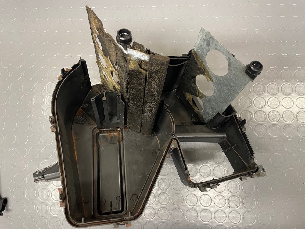

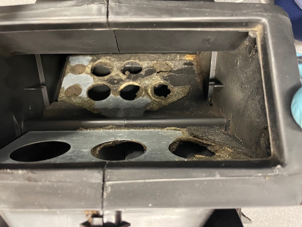

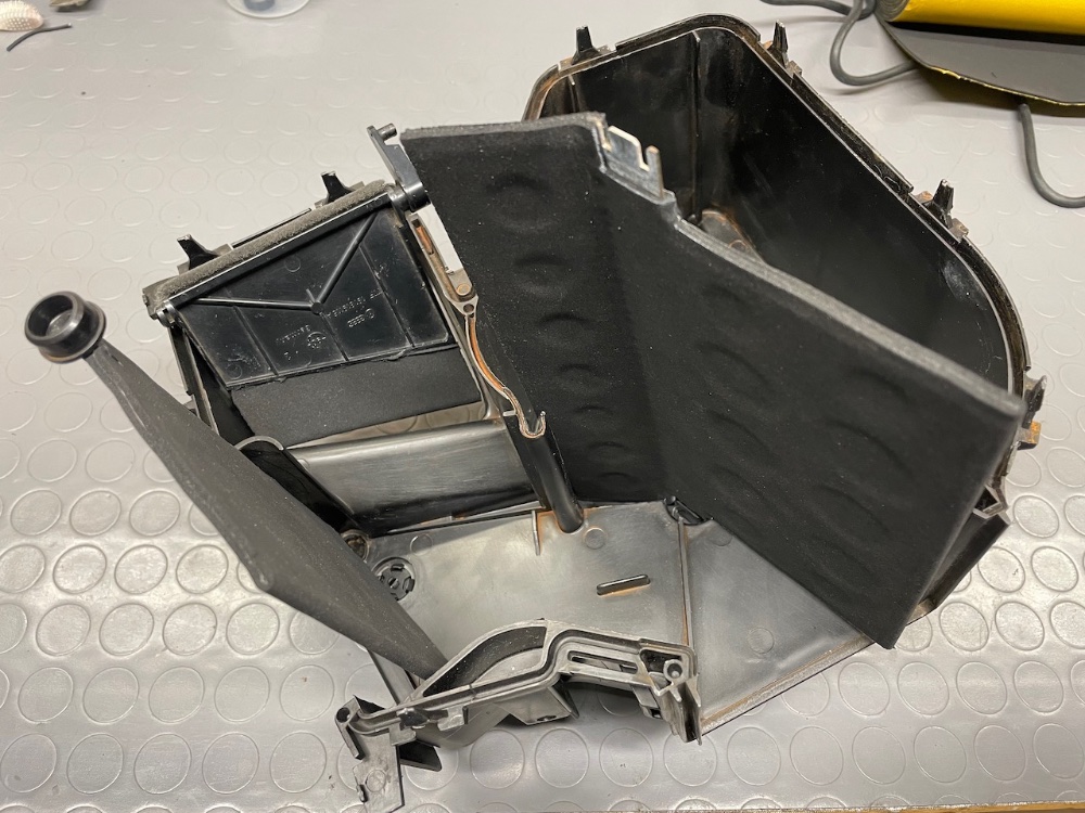

Une fois la bête sortie, voici l'allure des clapets. Je comprends mieux mes soucis de chauffage !
Pour désolidariser les 2 pièces constituant la coque, voici comment procéder : chauffer gentiment le plastique (sèche cheveux), soulever avec un tournevis plat, et pousser :
Quelques traces de liquide rouillés qui datent d'il y a 15 ans environ !
C'est très satisfaisant de tout enlever. Mais c'est poisseux, ça colle

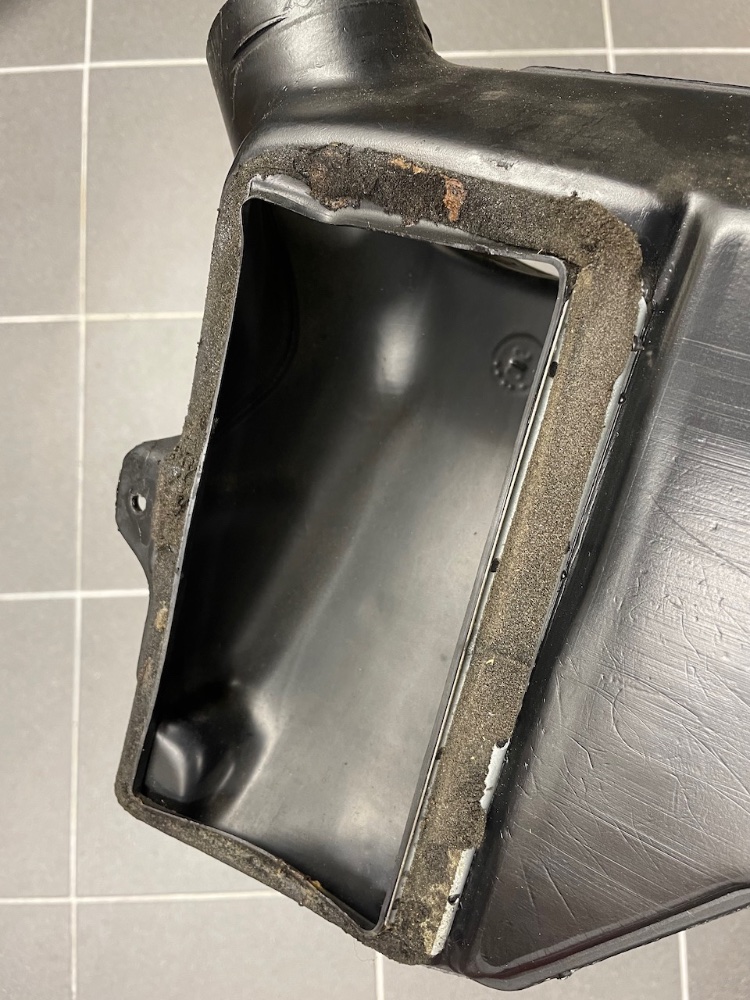

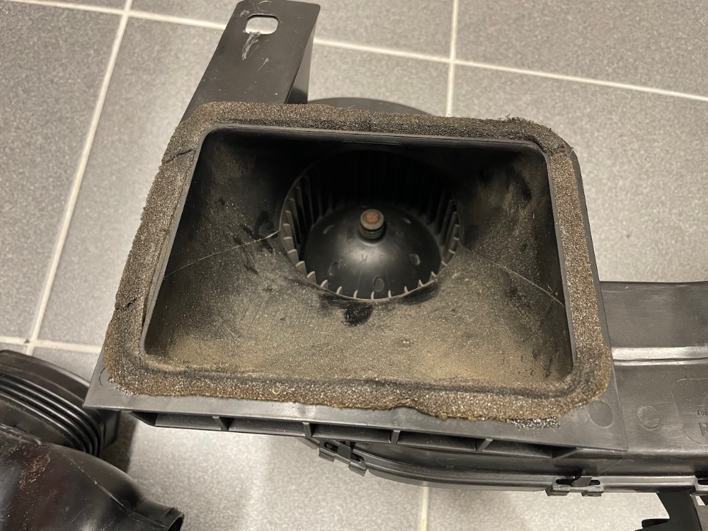

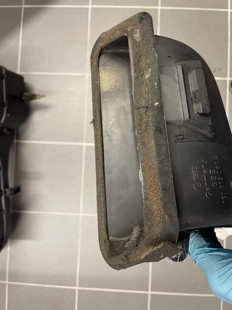

Au niveau des mousses, c'est pas la joie non plus :

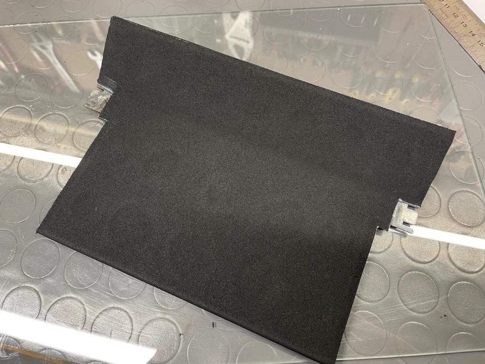

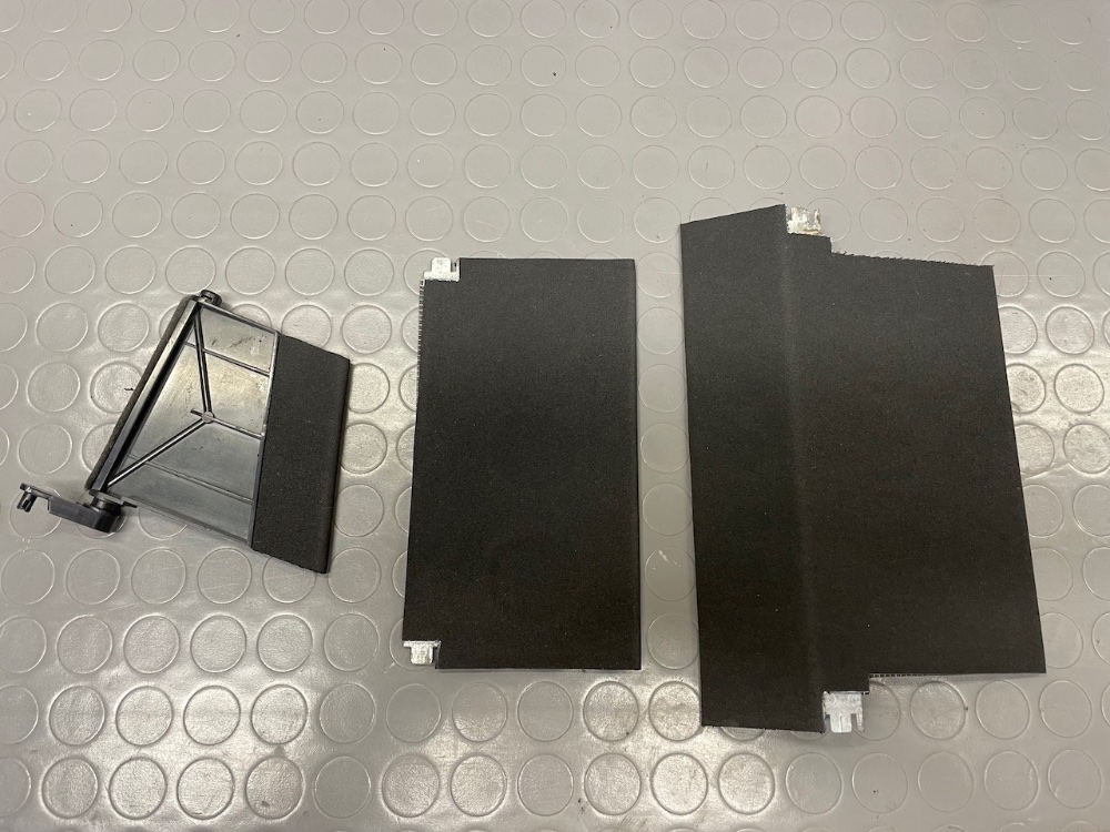

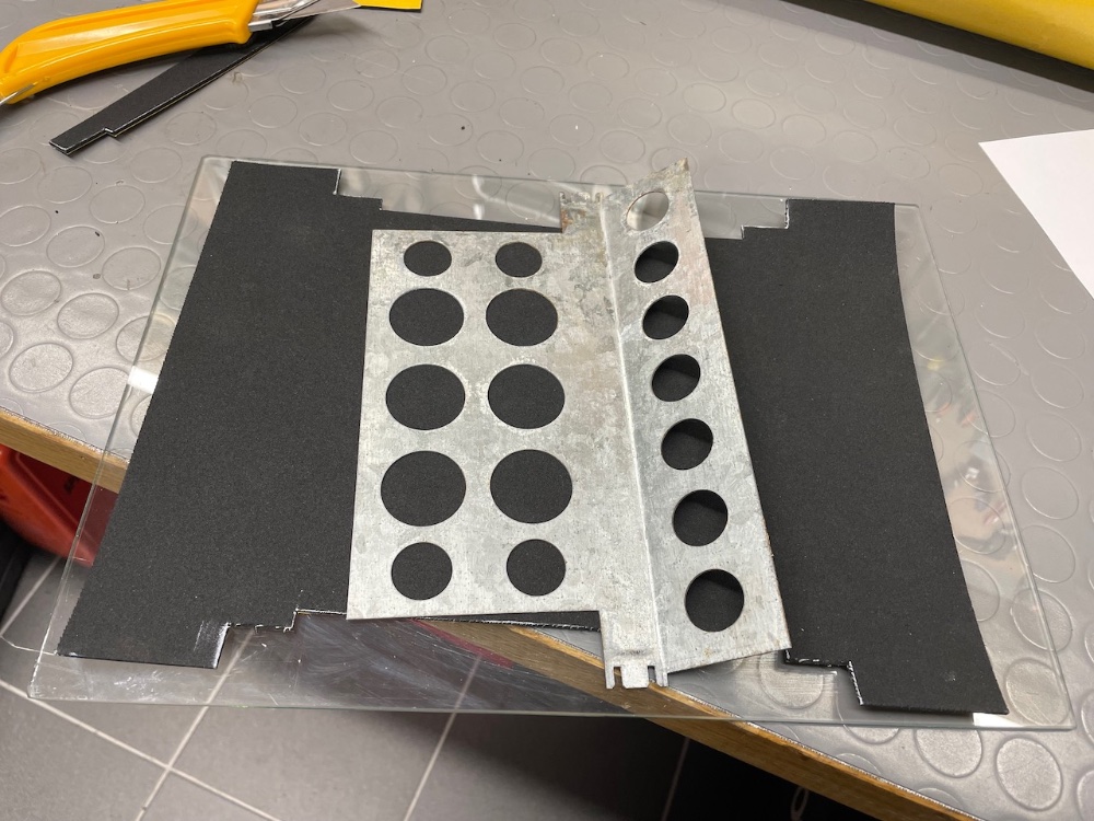

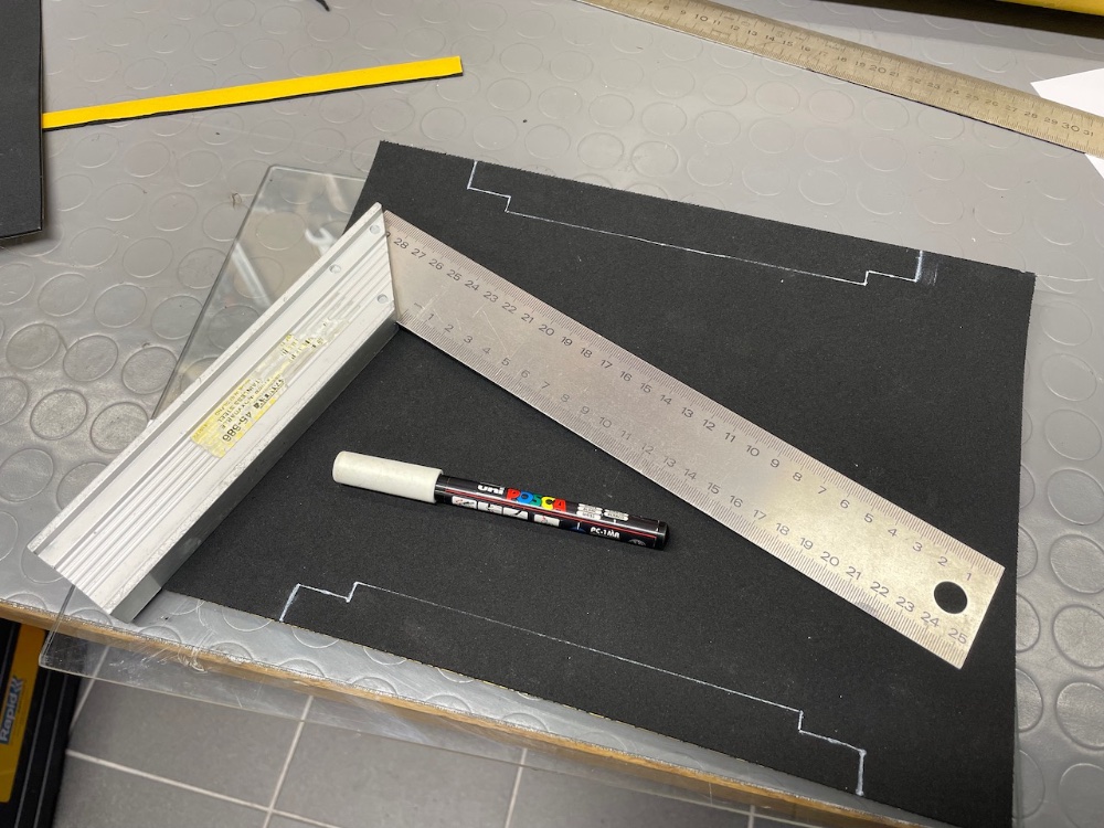

Tout d'abord, pour recouvrir les volets.
On lit un peu de tout à ce sujet. Certains mettent du scotch, d'autres fixent des plaques avec des rivets. Je préfère repartir sur des mousses autocollantes, comme à l'origine.

Il y a même les gabarits de découpe. Accessibles aux membres inscrits :
http://techniqueg60.com/index.php/kunen ... -chauffage

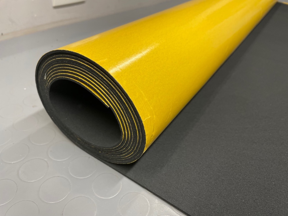

J'ai donc pu trouver dans ce sujet un fournisseur sérieux pour la mousse : Mabéo. Je l'ai commandé en 2mm :
https://www.mabeo-direct.com/A-584228-h ... -adhesives
J'en ai profité pour prendre 2m, car je compte utiliser cette mousse autocollante pour changer ma protection intérieure des panneaux de porte :up:
Attention à ne pas se tromper en remontant, j'ai failli mettre le gros clapet dans le mauvais sens !

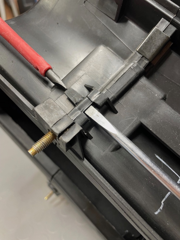

Quand on referme l'ensemble, certaines fixations ne sont plus très fiables, du fait qu'on les a sollicitées.
Ce serait bête que le bloc s'ouvre de façon inopinée...

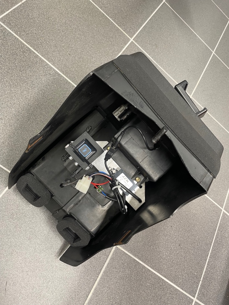

Astuce pour tout refermer de façon sûre : casser les languettes de fixation (celle qui est appuyée par le tournevis rouge sur la photo d'après), et réutiliser les même clips qui servent entre l'arrivée d'air et ce bloc (qu'on peut voir en haut à droit). J'en ai trouvé 5 d'occasion à 3 euros.
Une fois le bloc refermé, s'assurer que tout est bien libre lorsque l'on actionne les leviers.

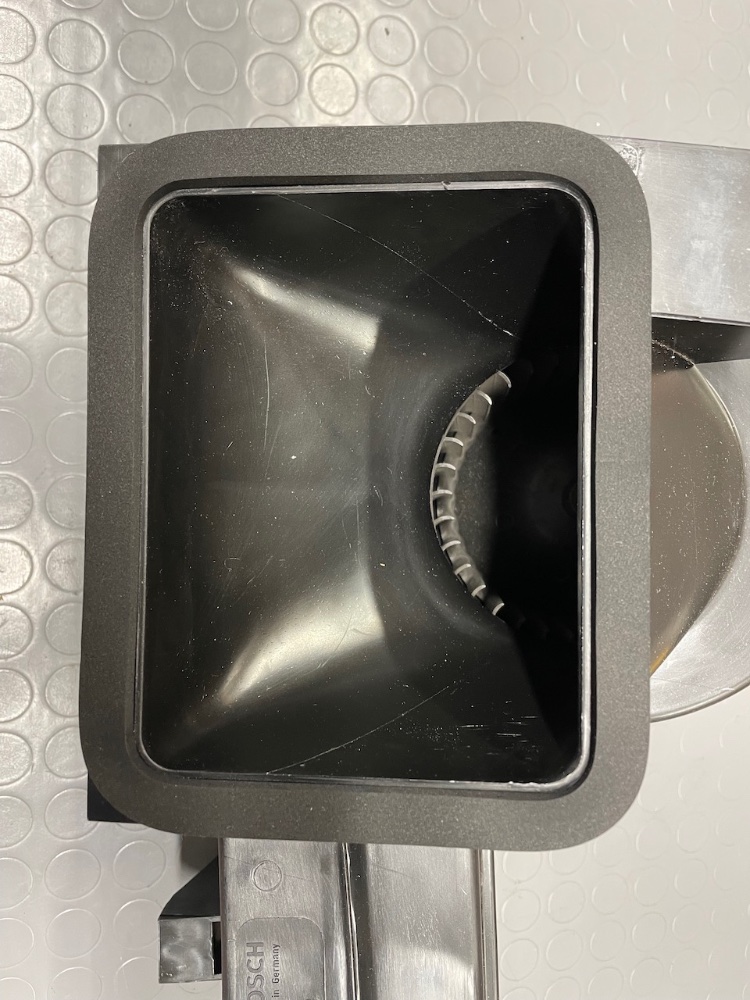

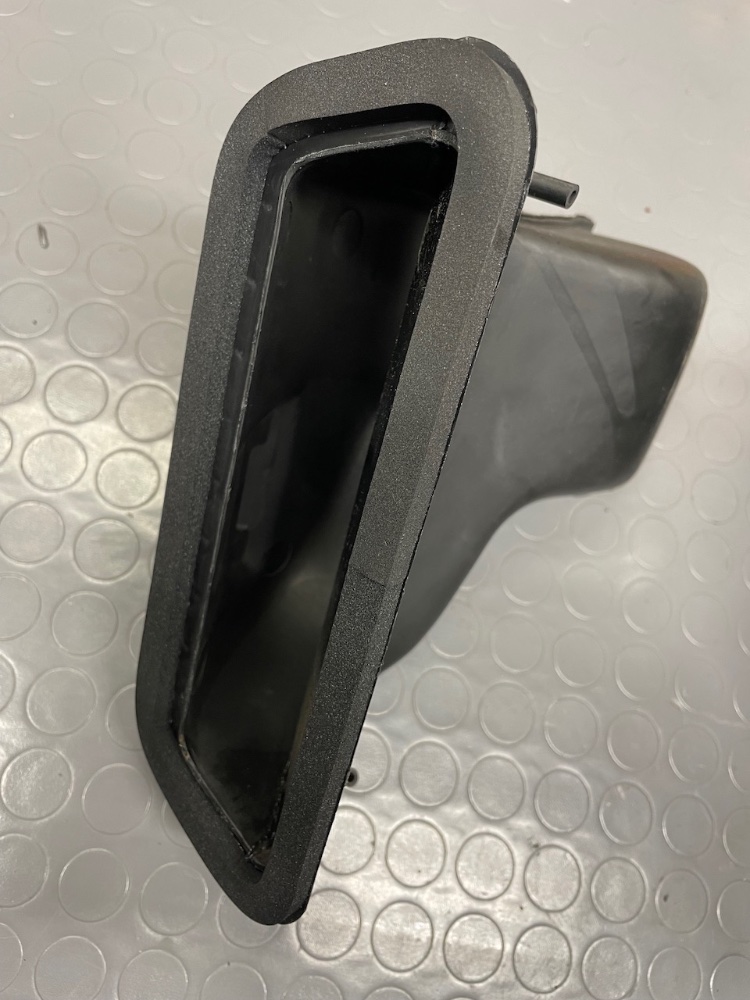

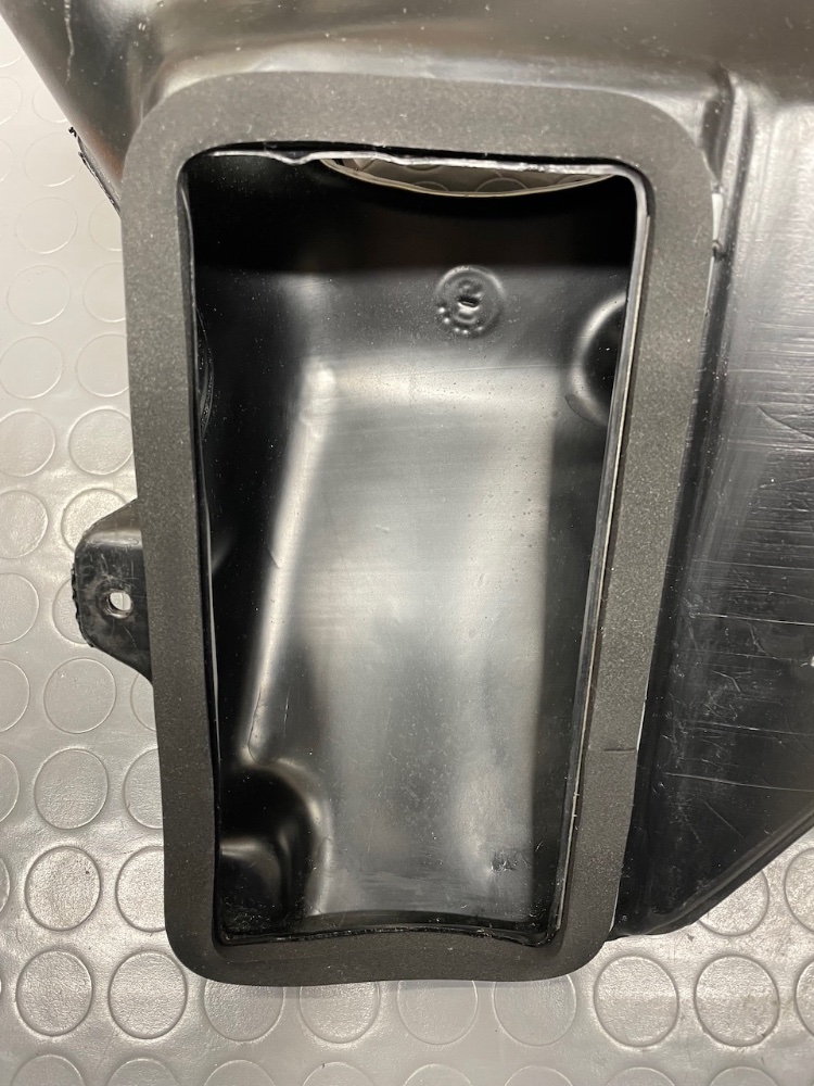

Au niveau des mousses, j'ai trouvé 2 modèles qui ont fait l'affaire :
12X6mm : https://www.amazon.fr/gp/product/B08VGN ... UTF8&psc=1
Et mousse épaisse pour les entrées en bas de la console centrale. Trouvée en GSB.
