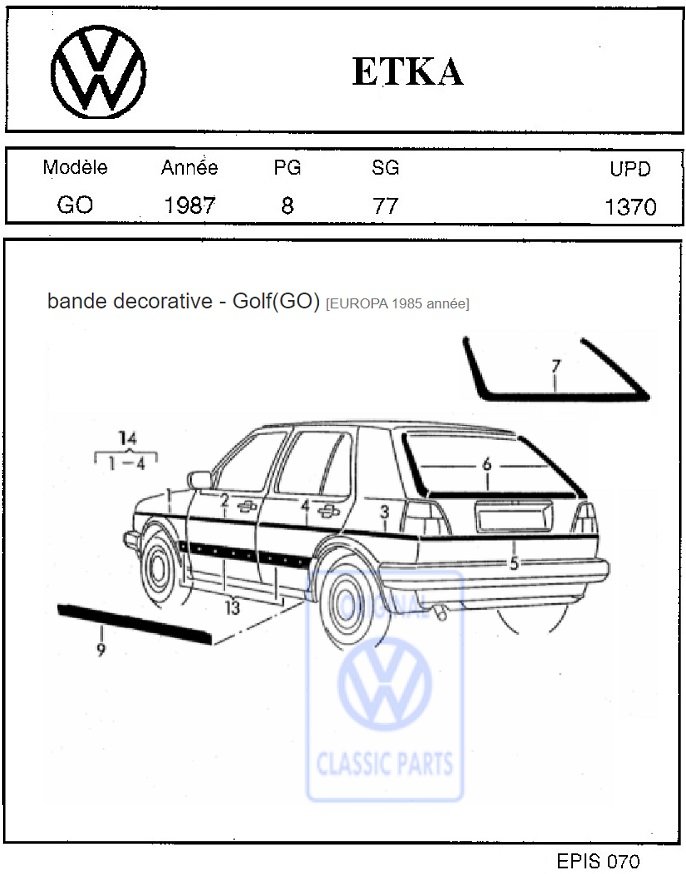

Les stickers sont prédécoupés â l’avance.
9G => Bande décorative noir satiné bas de caisse latéral gauche pour 3 portes : 191853385A 6DA (35,80€ en 2021)
9D => Bande décorative noir satiné bas de caisse latéral droit pour 3 portes: 191853386A 6DA (39,90€ en 2021)
Les pièces 6, 9D et 9G étaient encore disponible en concession, l’année dernière. Maintenant, je ne sais pas.
1989, c’est la même chose que pour un modèle 1987, non ?
Si c’est les mêmes, Jim a donné la bonne solution : une fois les deux extensions d’ailes déposées, enlever l’ancienne bande autocollante, nettoyer, dégraisser et ensuite poser la nouvelle bande adhésive prédécoupée en commençant par le seuil de porte.
