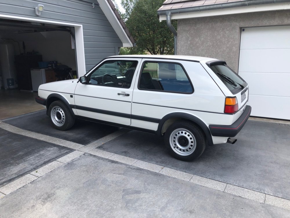

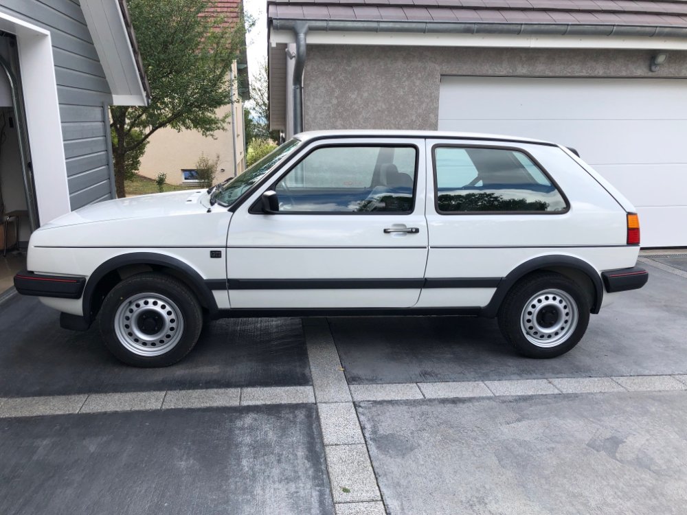

Merci à tous pour vos réponses. Ça y est ! Les 30-35 cl restant dans le bidon ont été versées par l'orifice du câble de compteur.
Donc pour l'histoire :
Acquisition de ma Golf 2 Gti 8S de juillet 1988 en septembre 2020. Il s'agissait ''presque'' d'une première main. Elle a été achetée en 2019 à son premier propriétaire par un carrossier. Une peinture complète a été effectuée par ce dernier pendant le confinement en mars 2020 avant de la remettre en vente. Le mini a été effectué sur la partie mécanique (Distribution - pompe à eau - changement des sondes - durites - etc, etc).
Après durant j'ai passé l’hiver complet 2020-2021 j'ai effectué le démontage intégral de la partie intérieur (ouf, aucune trace de rouille) . Nettoyage et changement de toutes les pièces plastiques trop abimés - Changement du radiateur de chauffage qui était fatigué.... Changement également de tous les joints et lèches vitres encore disponibles VAG ou VW Classics parts. J'ai arrêté rapidement d'acheter des pièces sur Méca ou d'autres sites allemand......
J'ai effectué un même nettoyage à l'extérieur et dans le compartiment moteur en y remplaçant certaines pièces non estampillées VW. Changement des cardans (SKF comme David33) A ce sujet l'un des deux cardans était fourni avec des entretoises. Comme David33 encore, changement complet de la partie amortissement (Ressorts-amortisseurs-coupelles-etc,etc) par des Bilstein B4 et ressorts Monroe. Changement des disques et plaquettes avants. Il me reste à monter les disques arrières avec les roulements. Nettoyage du réservoir et de la pompe sous caisse. Cette dernière était remplie au fond d'une espèce de boue noire... Depuis plus de claquement au niveau d'un injecteur....
Réfection également chez un sellier des deux sièges avants et de la banquette arrière avec changement complet des mousses du siège avant + changement du skai sur les deux sièges avants. Étant un tantinet maniaque je ne suis pas satisfait à 100% du travail de ce sellier.....
Voilà en gros les travaux. Il me reste quelques bricoles.....

Ah oui, énormément de boulot de fait dessus.
Impressionnant même !
Félicitations
Tu as acheté ton auto en 2020, comme moi.
Ceci-dit, j'ai vu que tu as fait pas mal de travaux identiques au mien.
Euh, comment dire, évite de me copier
, je ne suis pas le meilleur exemple, loin de là !
Elle est de quel mois et de quelle année, ta Golf GTI "Grands carreaux" ?
Elle a beaucoup de kilomètres ?
En tout cas, elle a l'air très très belle ta GTI.
Manque plus que deux petites photos pour voir le devant l'arrière de ta belle Golf.
Félicitations

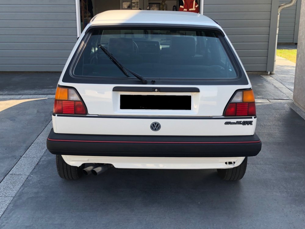

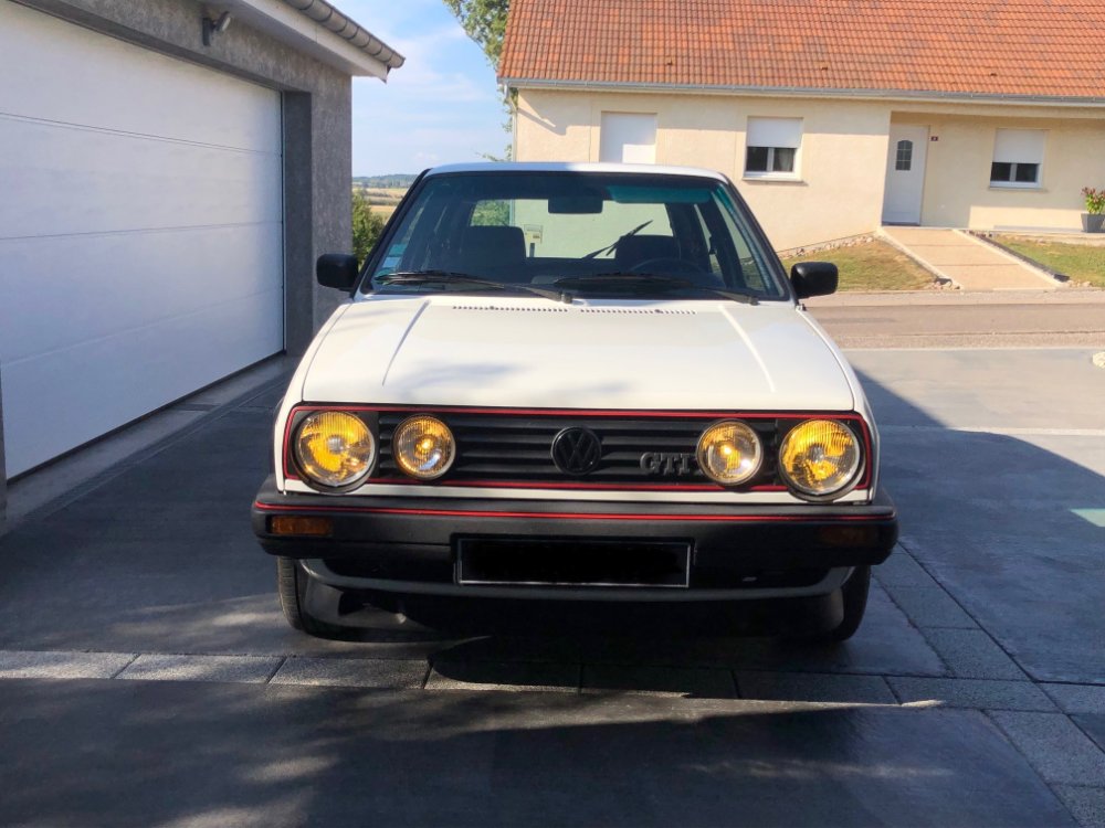

Conformément à la demande de David33, voici les photos de l'avant et de l'arrière du véhicule :
- IMG_4654.jpg (113.65 Kio) Vu 2680 fois
- IMG_4655.jpg (106.87 Kio) Vu 2680 fois
Re: volume huile de boite ACD Golf 2 8S 1988
Salut ! Belle voiture, et beau boulot ! J'aime bien les petits pare-chocs
Mais je trouve ton PB un peu haut, tu dois certainement avoir des ressorts de G2 standard, la garde au sol d'une GTI est 10 mm plus basse.

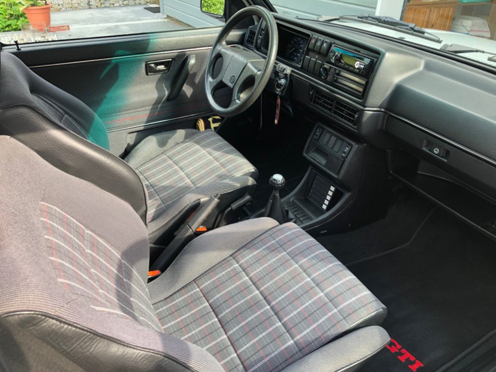

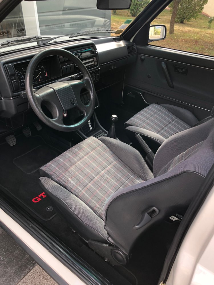

Je n'avais pas vu ta réponse.... Superbe ... j'adore ... félicitations
ça fait toujours plaisir de voir qu'une Golf GTI est entre de bonnes mains.
Tu as des sur-tapis tous neufs avec des gros logos GTI.
Tu as acheté cela où ?
HelloPascalFrank6770 a écrit : mar. 16 août 2022 18:36 Conformément à la demande de David33, voici les photos de l'avant et de l'arrière du véhicule :

Par contre, je vois que tu as des oeillets sur tes sur-tapis, ils sont attachées à ta moquette ?
