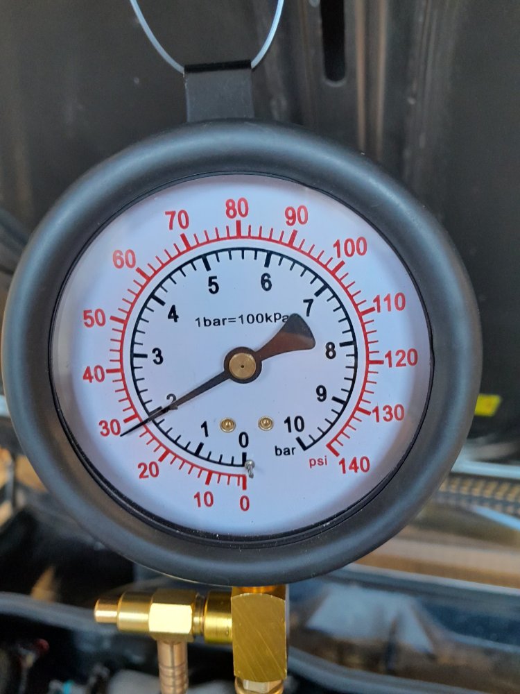

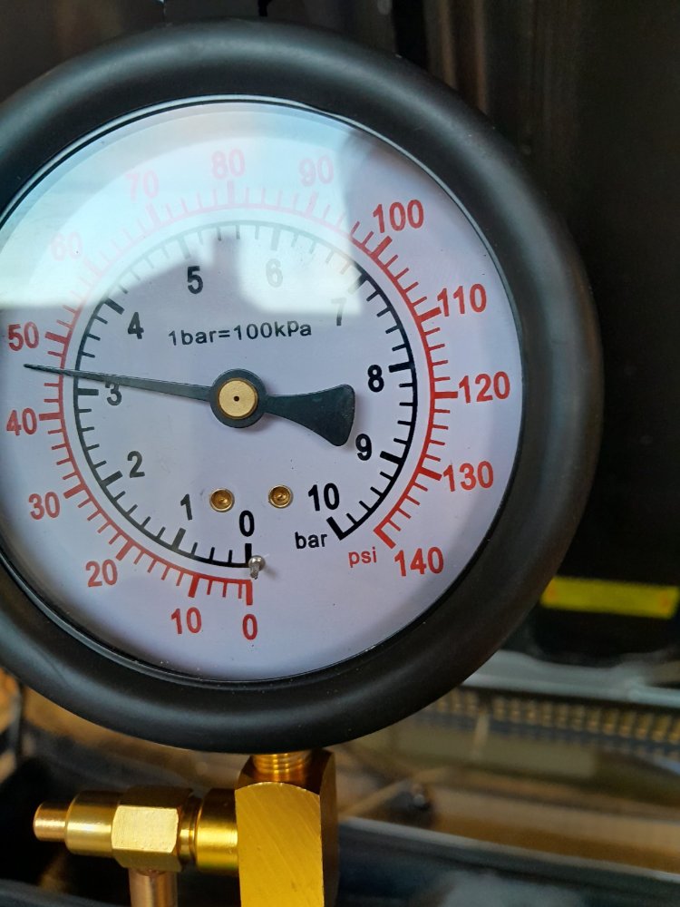

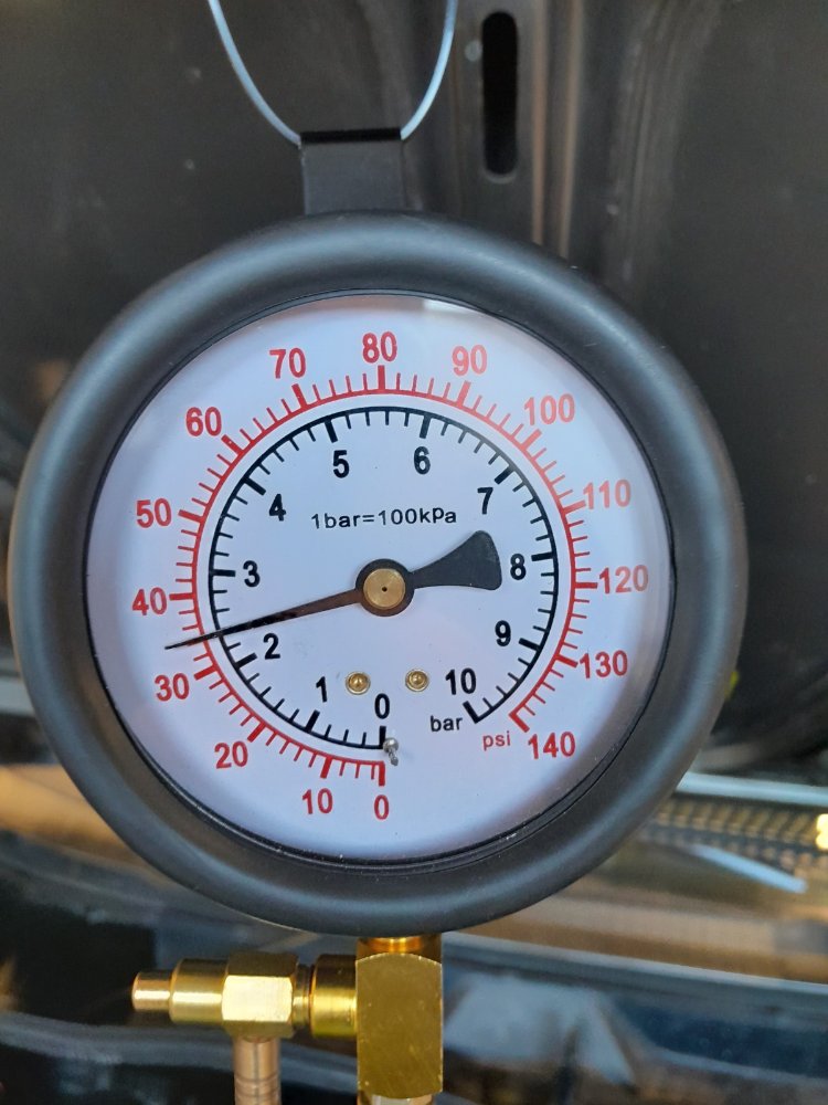

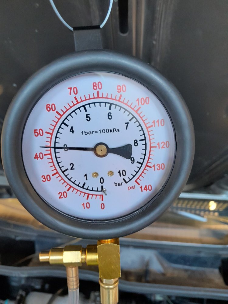

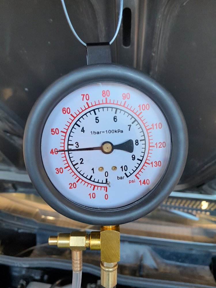

Mon ralenti etant légèrement capricieux selon la température moteur, je me suis lancé dans le contrôle de ma pression qui est selon les dires un préalable avant tout diagnostique (pour info mon tiroir additionnel est OK)
Voilà donc le résultat qui ne me parait pas terrible
Photos prise à 1 minute d'intervalle 1 à 5 minutes, ça plafonne à 3,2 bar, après ca monte plus.
C'est grave docteur ?????

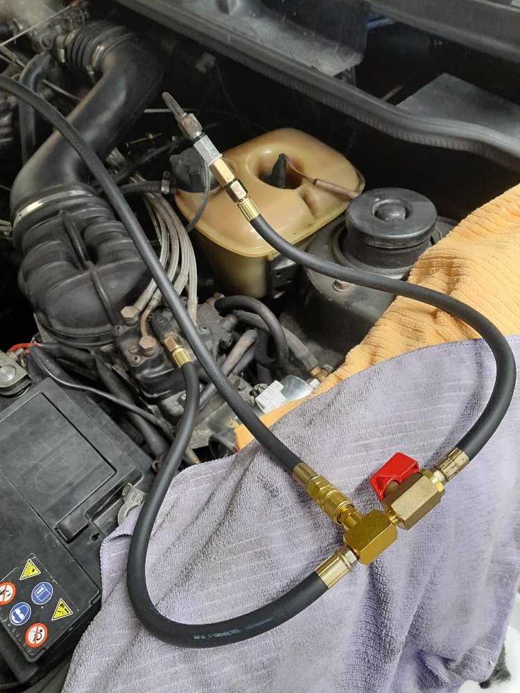

Pour info, les photos de mon montage, ça vous parait OK ???

Robinet ouvert, tu testes la pression de commande. A chaud, c'est entre 3.4b et 3.8b, donc tu serais un peu en dessous, mais rien de catastrophique.

Donc :
Robinet ouvert, c'est la pression de commande rectifiée par le WUR
Robinet fermé, c'est la pression que débite la pompe
C'est bien ça ? j'ai du mal à trouver des précisons la dessus

C'est ca
