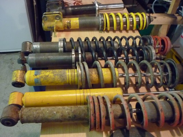

Ce que je voulais faire ici, c'était attirer l'atttention sur le fait qu'il existe , même dans cette marque une grande quantité de versions disponibles.
J'ai ici sous la main 2 kits de suspension filetées Bilstein achetés sur le net plus 2 types amortissurs arrière différents, j'ai mis les 4 côte à côte avec un origine (ou presque) pour voir les différences:

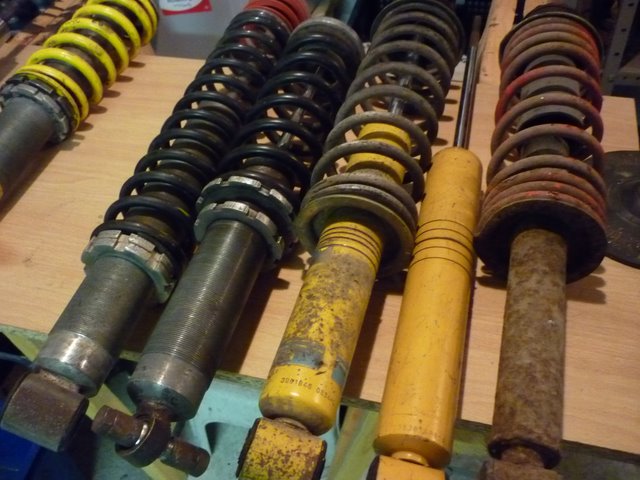

de droite à gauche, origine, Gr1, kit routier, circuit et Rallye (Kit ABT , mais vendu comme kit circuit!).

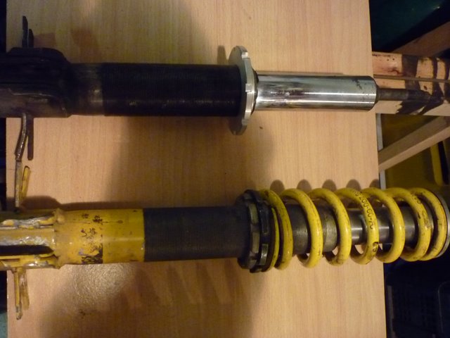

On remarque que les 3 premiers ont la même lonqueur, mais que la tige du Gr1 et plus épaisse (14 mm contre 12 aux 2 autres et celui de circuit)
Celui de rallye est 3 cm plus long, celui de circuit est 6 cm plus court.( oui, 9cm de différence entre les 2 filetés, il en est de même pour les avant).
Je n'ai malheureusement pas d'autres kits avant et il fait trop froid pour aller mesurer mes KW dehors.
