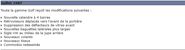

Je peux me tromper, mais il y a quelque chose qui m'interpelle.
Mise en circulation de cette 16S :12/06/1987
Or, certaines évolutions présentes sur cette 16S ne sont apparues qu'en Juillet 1987:

Peut-être...
Lors e la remise en état, Peut-être qu'il y a eu des modifications pas en rapport avec la date de mise en service, ça mon ami s'en moque, ce qui serait intéressant c'est d'avoir un avis sur ce vendeur, est-il connu pour son honnêteté ou a-t-il un tas de casseroles qui le suit

Ok pour ça.daniel 33 a écrit : mar. 20 juin 2023 20:46 Peut-être...
D'après l'historique consultable dans l'annonce de vente, ce serait un pro. J'ai demandé dans mon entourage travaillant dans le milieu automobile.: inconnu.daniel 33 a écrit : mar. 20 juin 2023 20:46ce qui serait intéressant c'est d'avoir un avis sur ce vendeur, est-il connu pour son honnêteté ou a-t-il un tas de casseroles qui le suit![]()
