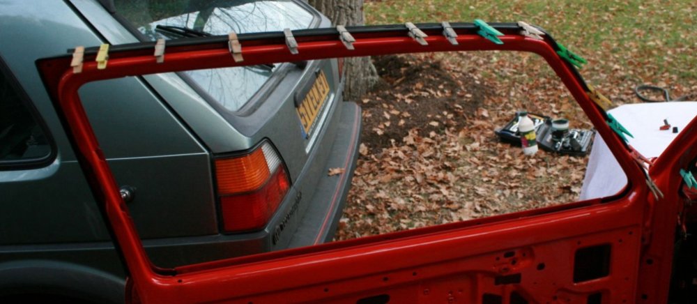

Re: Les joints de portière
Hello Joël,
Sur ma Rabbit qui a toujours son joint d'origine, j'ai un joint qui part du bas de la baie de pare brise et qui vient jusqu'au haut de la fenêtre conducteur à l'arrière de la portière. En plus il y a un enjoliveur en plastique dur qui vient finir sur l'arrière de la portière
Merci impeccable.
Du coup tu la collé à la neoprenne ?
- Gilloo
- Messages : 4691
Il me semble oui.
Hello.
Sur la voiture du collègue ça à l'aire d être en une seule partie
Pas d'enjoliveur en plastique dur.
Montage spécifique ?
L'enjoliveur a l'arrière vous savez où le trouver ?
Le joint supérieur est lié à l'enjoliveur, et tu as le gros joint qui fait tout le tour de la portière, c'est le montage standard, et ils sont indépendants.
Pour la dispo, ça semble être compliqué...
Tu peux chercher avec la ref 171837913E pour la gauche, pour la droite j'ai pas la ref.
