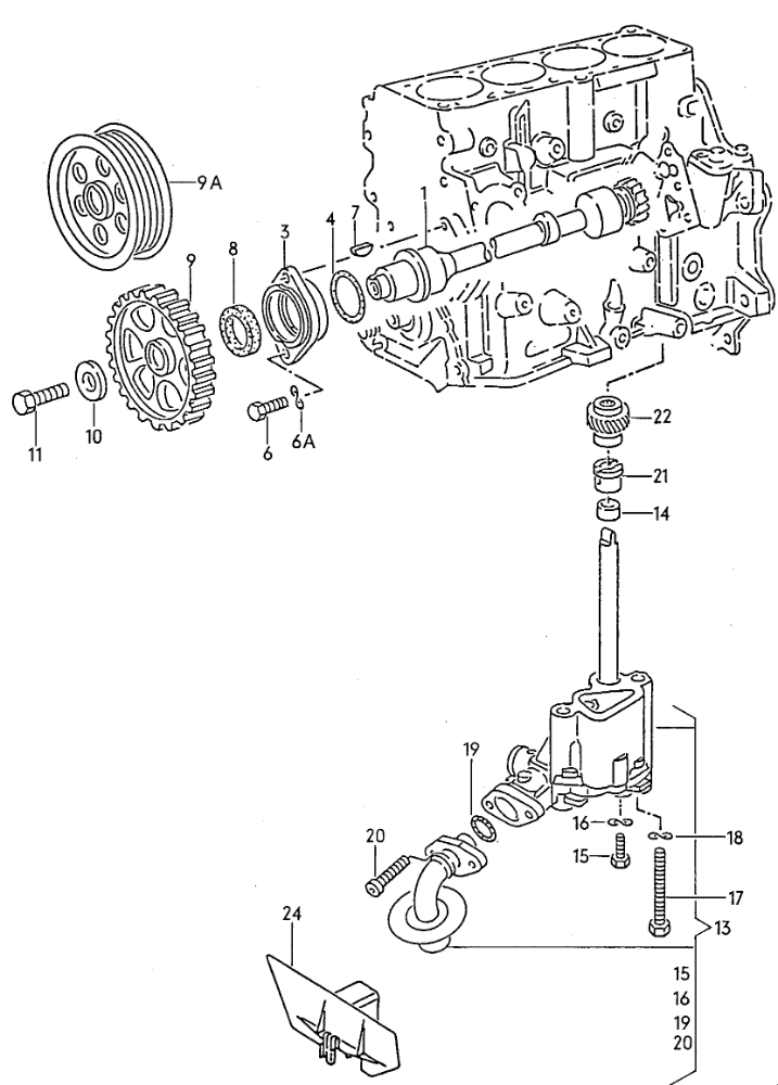

Bonjour;
Je vous expose un problème afin d'identifier les cause possible.
J'utilise un allumeur 123ignition, il as fonctionné a merveille pendant 8000km puis il as commencer a se mettre en sécurité.
Apres un passage en SAV il s'avère que l'allumeur a pris du jeux, ne tournant plus rond il monte en température et se coupe (mise en sécurité).
Le diag du revendeur : Quelque chose dans mon moteur tire sur l'axe de l'allumeur et avec le temps sa prend du jeux. Ils pensent potentiellement a une surpression d'huile qui tirerais vers le bas l'axe de la pompe a huile.
Mes interrogations:
-Une surpression peut telle vraiment tirer sur l'axe de la pompe a huile ? (en vrai j'ai plutôt tendance a me dire que j'ai pas assez de pression d'huile, je suis passé de la 10w40 a la 10w60 l'an passée)
-Une pompe a huile usée peut t'elle prendre du jeux et tirer sur l'allumeur ? (la pompe a huile est le seul élément qui n'a pas été remplacé lors de la réfection moteur l'entre dent été dans les tolérances )
-L'axe intermédiaire peut t'il être en cause ?
Je doit faire la révision, j'ai commandé un nouveau carter et une pompe a huile neuve. Mais j'aimerais tout vérifier avant de remettre mon allumeur (ils me l'on refait a neuf) histoire de pas être a nouveau en galère dans 8M Km.
Merci de m'aguiller sur mes réflexions :top:

Je ne vois pas comment on peut tirer l'axe de l'allumeur, puisqu'il est juste emboîté sans contrainte dans l'axe de pompe à huile! :bizarre:

Ivan a écrit : mar. 1 avr. 2025 20:39 Je ne vois pas comment on peut tirer l'axe de l'allumeur, puisqu'il est juste emboîté sans contrainte dans l'axe de pompe à huile! :bizarre:
C'est ce qu'il me semble aussi. D'où mon interrogation.
L'arbre intermédiaire peut-il avoir du jeux ou être tordus ? Les paliers de l'arbre on été changé à la refection moteur.
Re: Allumeur en vrille
En général, l'arbre intermédiaire prend du jeu en latéral. Il n'y a rien de prévu là dessus par le constructeur. Quand le jeu est trop important, une astuce est d'usiner le couvercle d'arbre intermédiaire (la partie qui repose sur le bloc).

J'ai quand même du mal à croire l'histoire de la pression par contre:
soit
la fente qui accueille la pompe à huile est trop ancienne et a du jeu (récupéré sur l'ancien allumeur ?)
soit
l'extrémité de ta pompe n'a pas la bonne mesure et créé du jeu au niveau de la fente de l'allumeur

Je démonte demain si tout a bien.
Une autre piste que j'envisage : l'allumeur est livré sans pignon. J'ai récupéré un pignon sur un allumeur de reproduction (jp group) peut être que le pignon n'est pas bien usiné vis à vis du pignon de l'arbre intermédiaire ce qui provoquerait du jeu ?
Je pense le remonter avec un autre pignon.
Pour ce qui est des autres utilisateurs j'ai cherché partout ( même sur les forums etranger ) et je n'ai pas trouvé de cas similaire au mien.
Ps: Classic auto elec mon changé plusieurs pièces ( bague, axe , ect ) gratuitement alors que l'allumeur n'est plus sous garantie depuis longtemps.
Messages : 1584
Bon j'ai démonté.
Pas de jeux dans la pompe a huile , quelques traces d'usage rien d'alarmant. Étant donné que c'est la seule pièce que j'avais pas changé ( je m'étais planté dans la commande de ref) je voulais la changer quoi qu'il en soit.
Pour le pignon d'allumeur il y as bien des différences d'usinage et de hauteur de dents entre un allumeur d'origine et un jp group... j'ai donc remonté mon allumeur 123ignition avec un pignon de 1976 :roll:
J'ai pas encore trop testé ( juste 10km) mais ca fait du bien de retrouver mon allumeur. La voiture n'a rien à voir. Reste à espérer que le problème est bien résolu.
