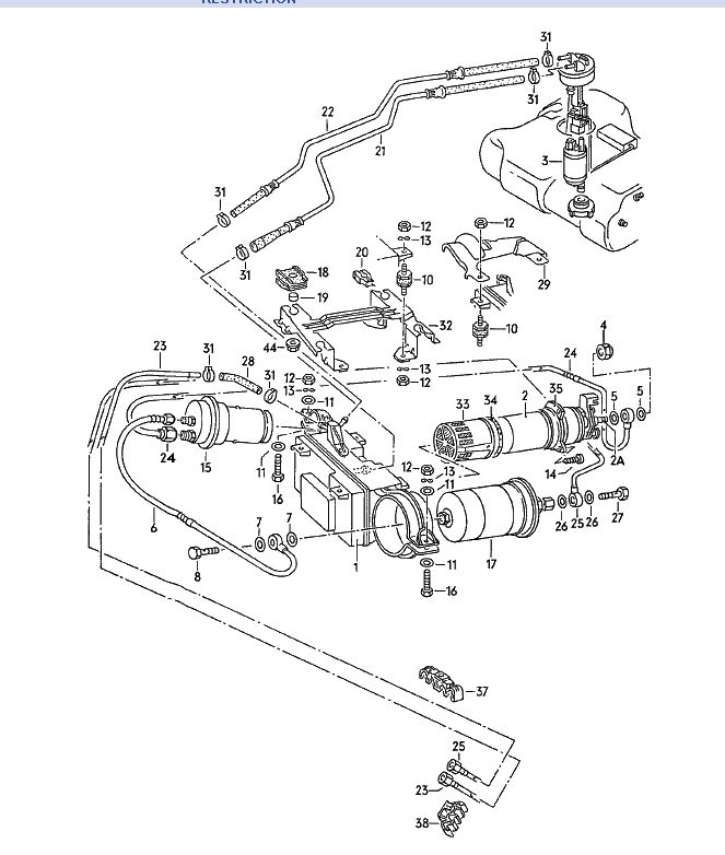

L'électrovanne dans le tableau n'a rien à voir avec la soupape anti-retour dont je parlais, elle n'est visiblement liée qu'aux KE-Jetronic.
Celle dont je parle est à la sortie de la pompe à essence (2A sur le schéma), elle empêche l'essence de refouler à travers la pompe une fois le moteur coupé.
Si la pression chute entre la pompe et les injecteurs, ça vient d'elle, de l'accu, ou des injecteurs.

Bah effectivement, si tu arrives à avoir 8 bars de pression, la pompe doit être OK.
Ce qui est surprenant c'est que justement ça monte si haut.
Soit ton régulateur de pression d'alimentation est mal réglé/mort, soit le circuit de retour au réservoir est bouché.
Pour la pression qui redescend sous les deux bars, si elle ne vient pas du clapet de la pompe, vient du régulateur de pression qui ne ferme pas bien quand tu coupes la pompe.
Peut-être le réglage de celui-ci améliorera-t-il les choses.
